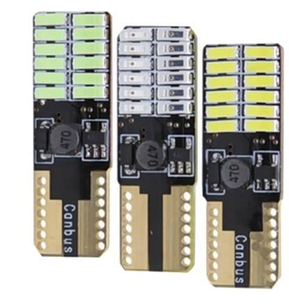

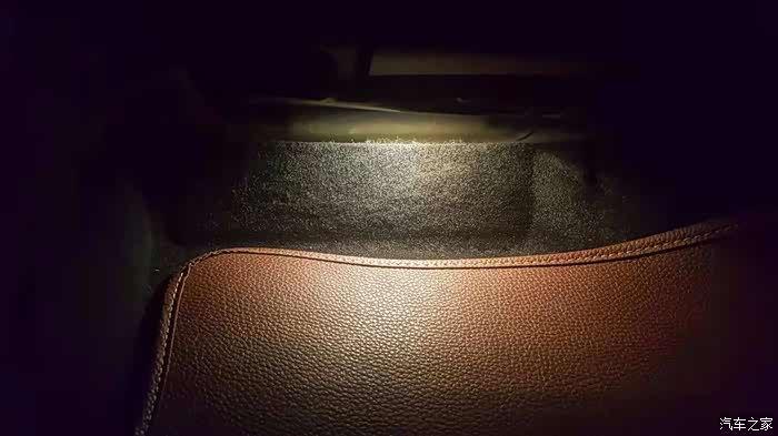

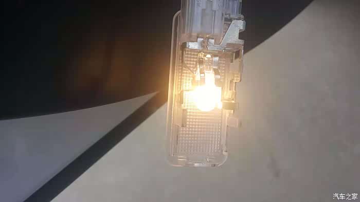

龙龙深 2018/12/05 16:15:55 发表在 19楼

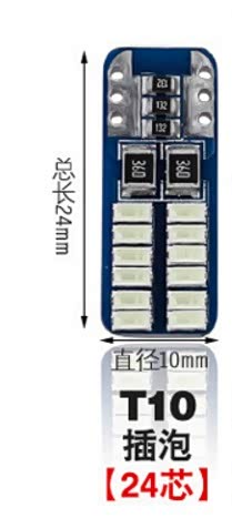

某宝搜索:佛山照明LED汽车灯 T10 W5W,以前叫 W5W,现在叫 T10。

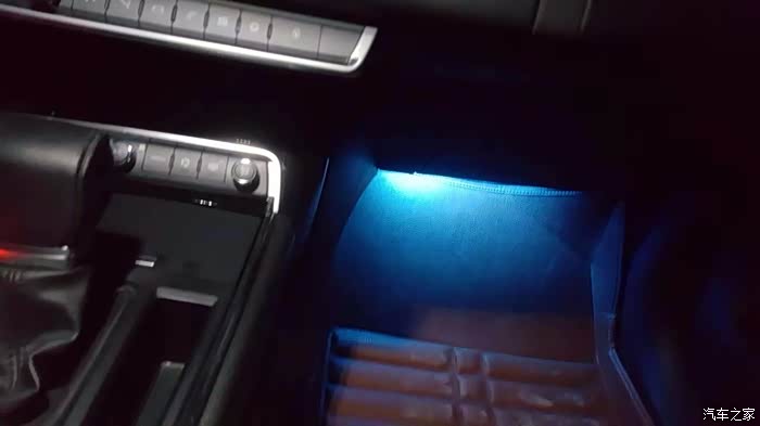

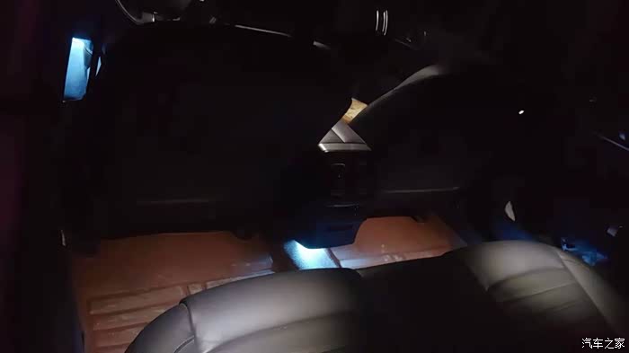

龙龙深 2018/12/05 16:28:04 发表在 20楼

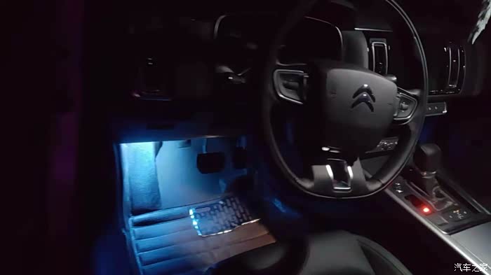

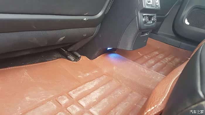

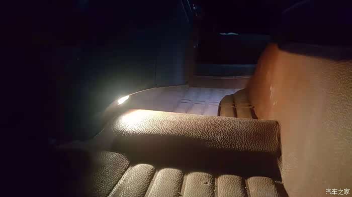

漂亮后排空调风口下的脚灯(氛围灯),是怎样拆下的?其他的都换了,就是这个换不了。

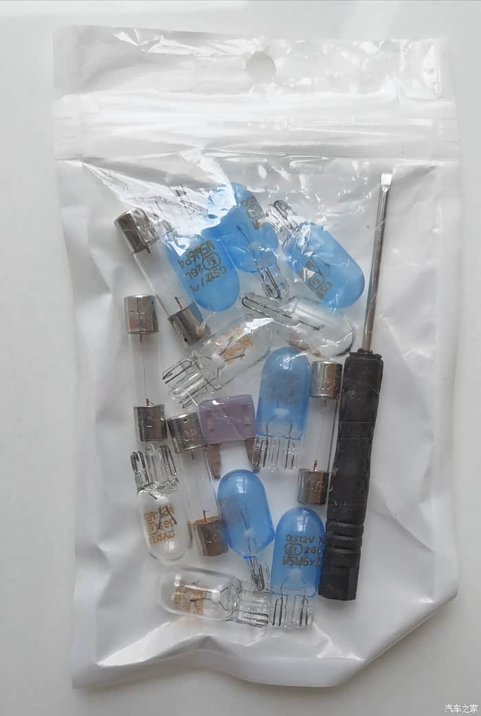

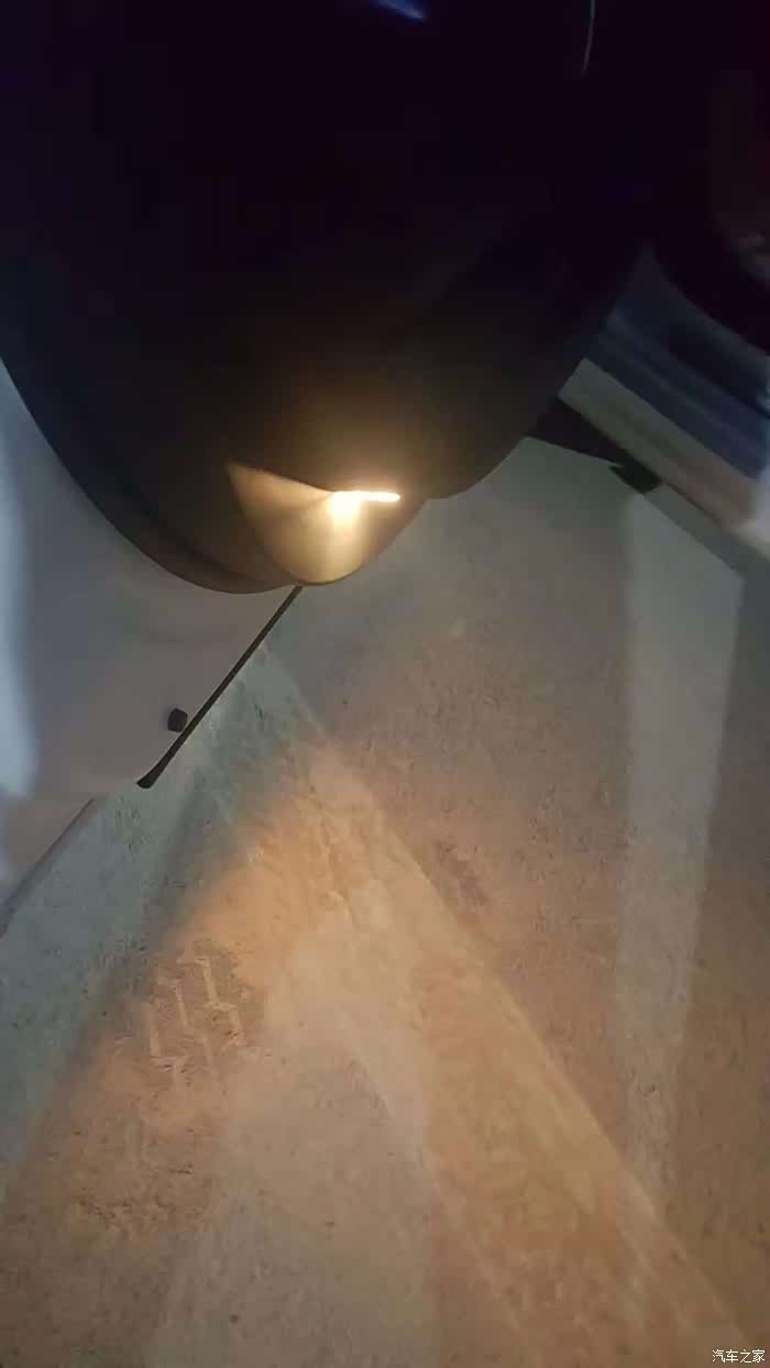

素问与灵枢 2018/12/05 15:13:07 发表在 18楼
楼主能给个买的灯泡照片吗,不知道买啥样的。
西西屋tz 2018/12/05 14:36:36 发表在 17楼
这车开着怎么样?抖动厉害吗?想下手被吓到了
阳光宝来2012 2018/12/06 08:38:30 发表在 21楼

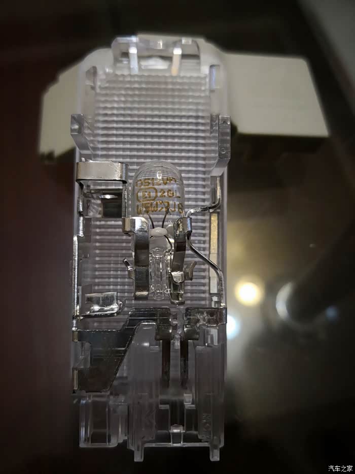

原车灯泡和其它的一样的一样,角度位置有点麻烦,慢慢晃着、倾斜着向左后方拔,慢慢就出来了,要有耐心,主要是用不上力。

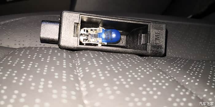

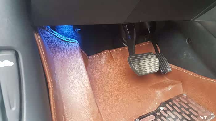

主驾副驾的灯泡怎么拆下来的?累死我了都没扣下来,求教啊!

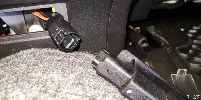

阳光宝来2012 2018/12/29 15:48:18 发表在 32楼
把主副驾驶位脏的脚垫先拿出来,半趴在下面,看清楚了再用手感觉斜着往外拔原车灯泡,安装led灯时也是凭感觉用手往里插的,有时不幸运的话,led灯极性错误,还要再拔出来换方向重装。是有点难搞,感觉有力用不上。不过感觉比更换空调滤芯容易些。
jmxyll 2018/12/30 06:47:22 发表在 35楼
这又是插片保险又是玻璃管保险的是干啥子用的?换led需要保险吗?

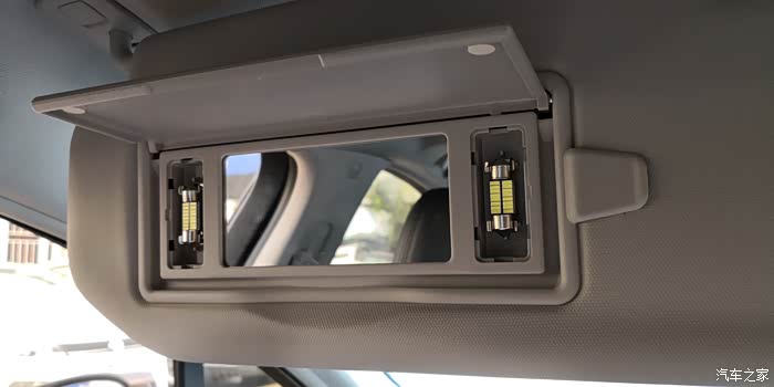

龙龙深 2018/12/30 01:03:26 发表在 33楼

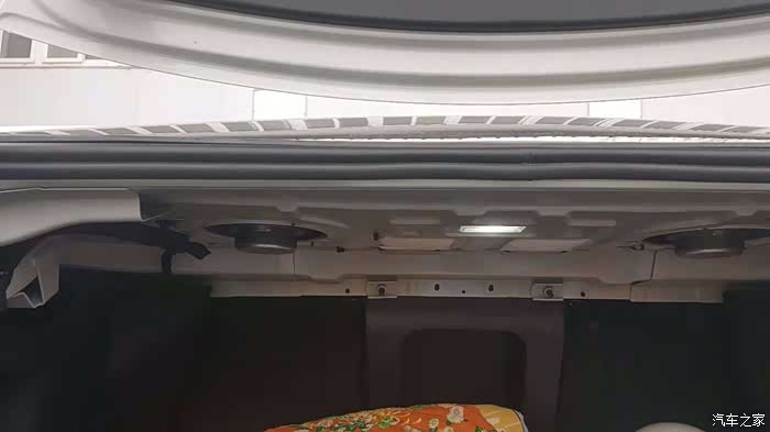

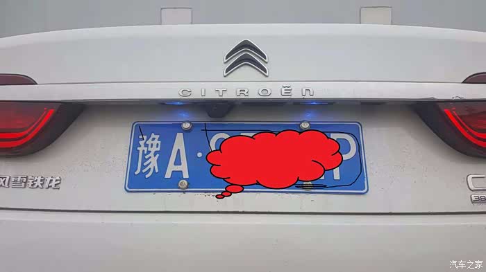

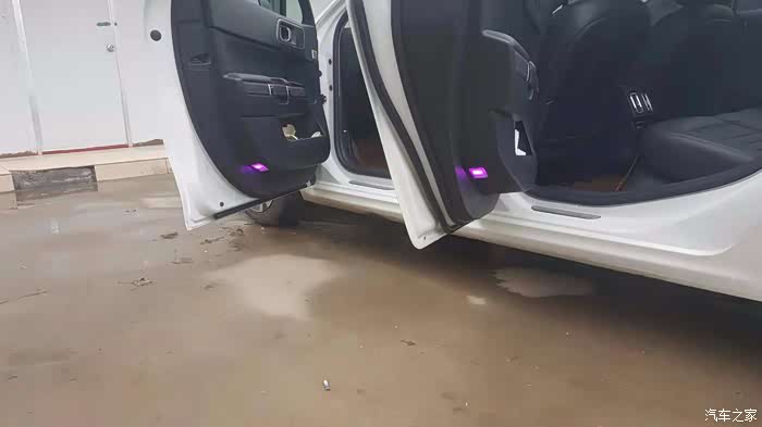

把四个门的4个迎宾灯、2个牌照尾灯、尾箱灯,主副驾脚下的的氛围灯、手套箱、中央扶手箱照明灯,后座中间氛围灯(在你的指点下),化妆镜灯等都换了LED灯。其他的灯都已经是LED了,换灯要把整个灯座撬下,就好换了,不过要选在天冷的时候换,夏天一趴下就一身汗呀。
龙龙深 2018/12/30 01:05:50 发表在 34楼
阳光宝来2012 2018/12/30 09:16:45 发表在 38楼
底座拆下来更好换点,我的化妆镜前灯没有换,当时没有找到那么小直径的保险式led灯。
