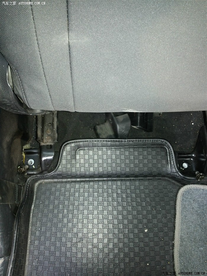

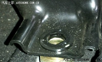

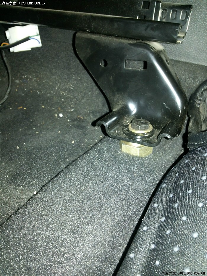

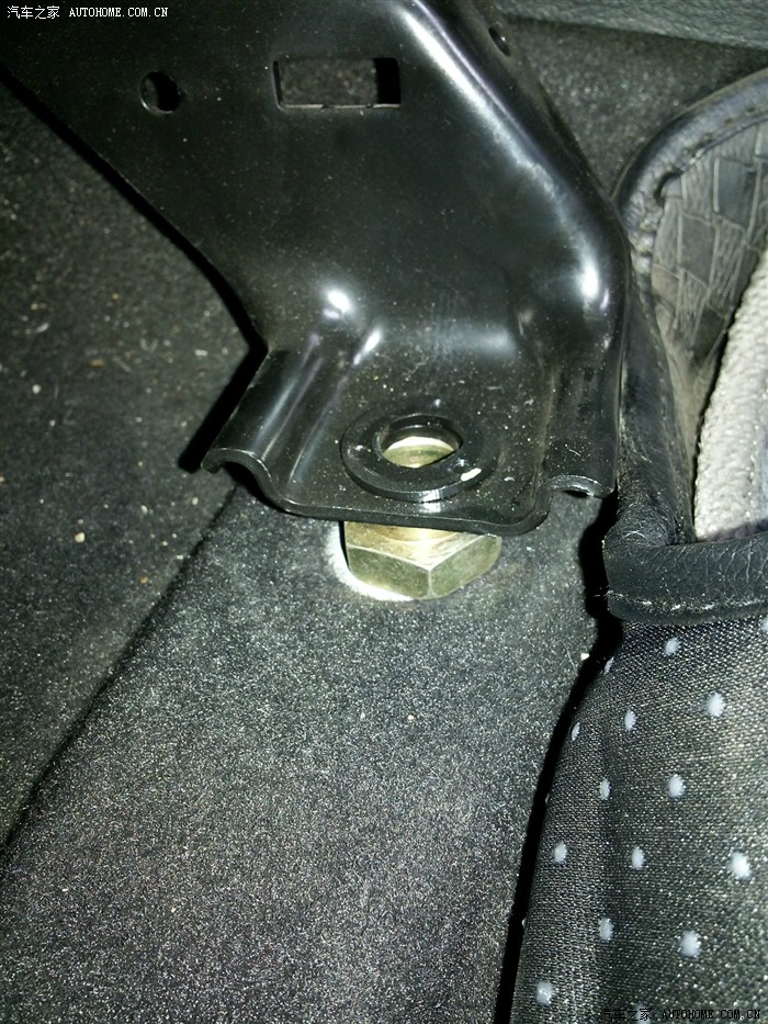

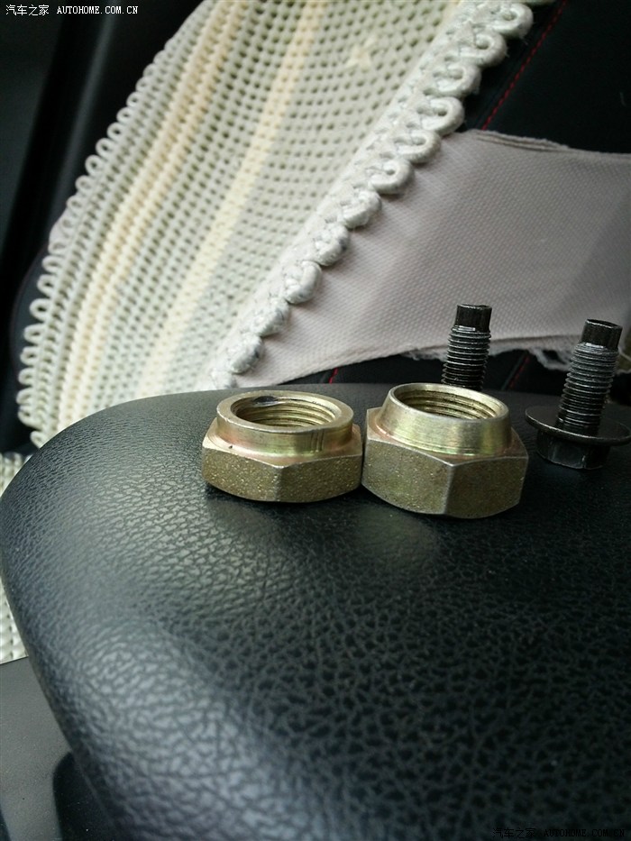

今天天气暖和 闲着没事就把座椅后面俩腿加高,去朋友的汽修厂找了两个大螺丝帽厚度大约有1.8-2厘米,这两个螺丝帽是汽车的紧前轮中心的大帽,很容易找到!再去卖螺丝的店里买俩个螺丝长度4.5-5厘米和两个螺丝的垫片! 老板娘收我4块钱!自己松开螺丝垫上大螺丝帽很简单!找好大的螺丝帽 有厚有薄的,用最厚的那个别找错了 大约1.8-2厘米厚和螺丝4.5-5厘米长!下面就用那个最厚的大帽拆开后看原车不够长又开车出去买的

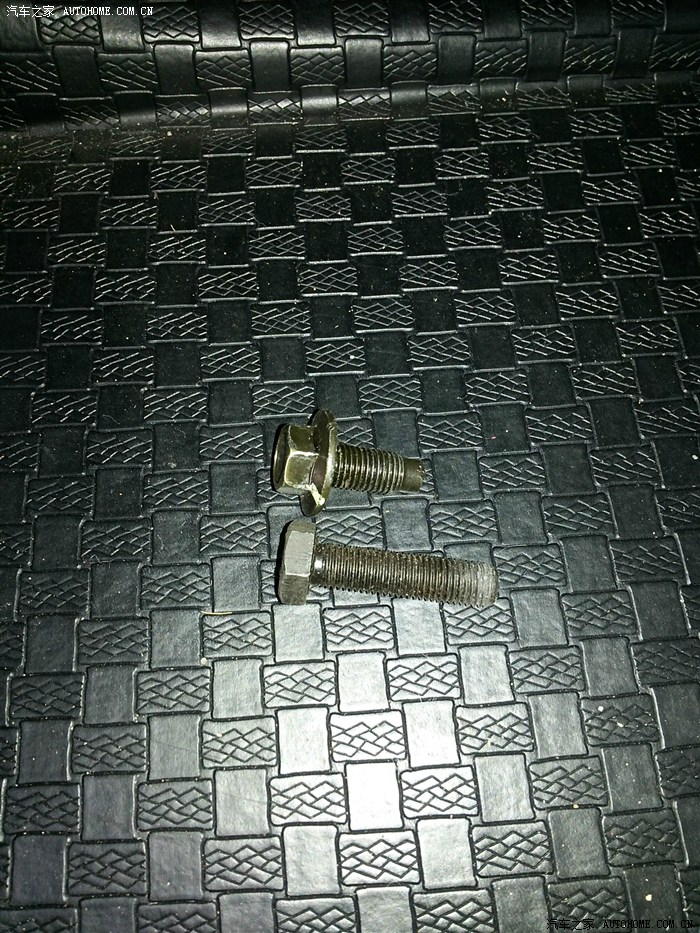

老板娘来俩螺丝 下面就是买回来的螺丝4.5厘米 ,5厘米也行先把右边的塑料壳向右扒开 再把左边的塑料壳前后扒再向上提有点费劲,最后俩螺丝松开!垫上大帽看看 感觉不错!前面支...

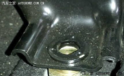

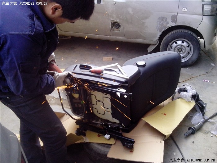

就这个宽度就在四天前,我准备垫后腿,结果,悲剧了,开车转了一个半小时,愣是没买到长细扣高强度螺丝,我去,直接开到扳金店,把前腿锯了。
当时,我还在想,垫后腿,前面的高度是固定的,可能效果不好,看来是我想错了。
这是我锯前腿的情景。锯了,效果也不错。
拆开后看原车不够长又开车出去买的
垫上大帽看看 感觉不错!前面支架变形不大 可以接受!
,明天就去试试,最近右腿实在难受!!你給的愛刺V穿了心 2014-2-21 12:52:07 发表在 主楼
