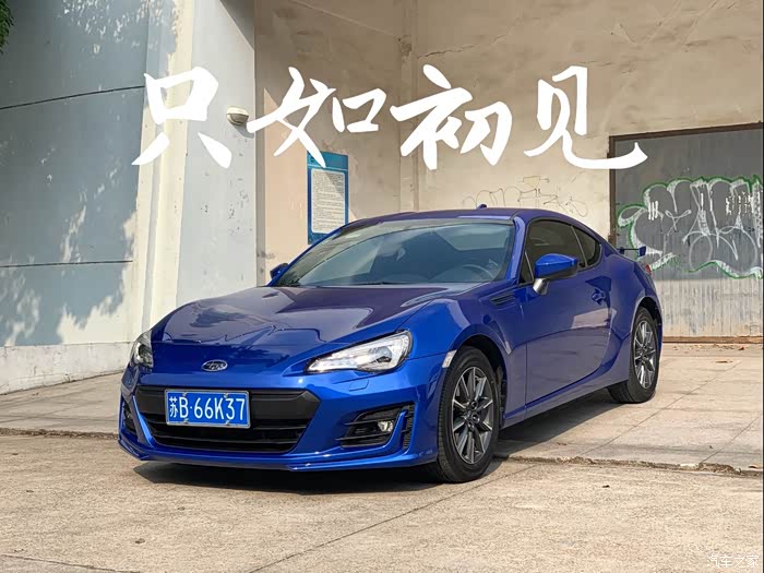

虽然这篇帖子记录我的BRZ改装历程的,但我还要将它最素的样子放在最前面,毕竟人生只如初见。无论原厂的它多么的朴素寒酸,但依旧散发着初恋那份单纯而又令人怦然心动的光芒。这篇贴子我提车半年来的改装记录。我并什么端玩家,只一个喜欢着日本动漫,喜欢开手动挡的普通路人车迷。没有人带我入门,也没有实体组织来交流心。所有的一切都自己慢慢尝试与摸索的,所以我会把我的的改装都分享出来,也会附有我为什么要这样改的心路历程,希望各位看官多多交流,指出足。

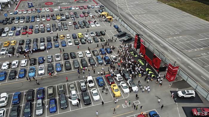

19年注定属于国内JDM玩家的幸运年份,在86BRZ重新引进的同时。“水平对置的荣耀”活动顺利的在苏州、广州、张家口举办届。让家切身体会到日系改装文化的精髓。苏州站离我最近,我当然能放过这么难的机会。在琳琅满目的精品改装车海洋里,我仿佛走进《头文字D》的漫画里。买车前我向很多人信誓旦旦的承诺会改BRZ的,打死也会改的,素车最吊!但我开着刚提的BRZ来参加这个活动时,负责引领进场的工作人员竟然把我和其他车分开来,因为我的素车,而只有改装车才有资格停在主会场。我暗自下决心,下次活动我一定要把我的BRZ停进主会场,也让别人围观我的车,为我的车拍照。

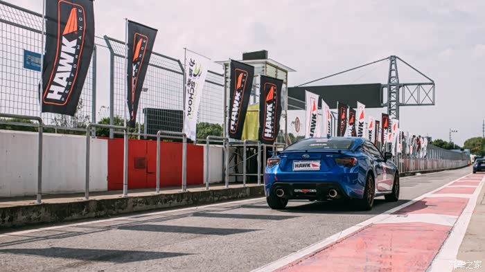

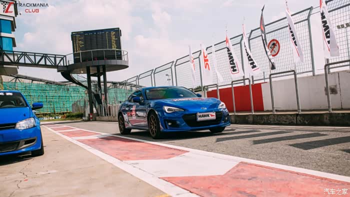

装完刹车第二天就就迫及待来赛道试车,正巧遇到一年一度的江浙沪BRZ86赛道日活动。来自同城市的四五辆86BRZ停在一起真相当壮观。
四五辆86BRZ停在赛道的停车场里仿佛一场改装车聚会,也引来好多人围观。
准备就绪。
由于车子比较多,全力做圈速太可能。我就安心跟在各位佬的后面。
要觉超车就慢,我学习各位86神的排水渠过弯法。
86与BRZ天生属于赛道。
只有在赛道才能发挥出86BRZ的完全实力。

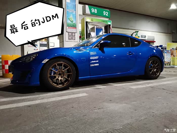

目前为止虽然都轻改,但已经预支我全年的薪水。有句话讲好:虽然我身无分文,但我一直在做自己喜欢的事,那就幸福的。我已经沦落到开BRZ出来吃兰州拉面的,感觉明年的改车计划又一座山。过这样我才有动力去努力工作,因为我有目标去实现。
到此,我的BRZ的初步改装就告一段落。外观与行走部分已经到达我心目中的最佳状态。等过冬天就考虑开始升级动力。当然还有散热部分以及座椅。这台车可以升级的方太多,我的改装理念:在透彻解原厂车设定的基础上,根据自己的驾驶习惯来做针对性的改装。改装方向盲从,跟风,在性能至上的角度出发,宁缺毋滥,要改就改到位,要么就改。好,如果你能看到这里那你一定跟我一样爱车的人。我会持续更新,将这部属于自己的玩具慢慢的变成dream car。
