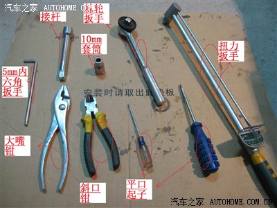

昨天,一凯友发私信并加我的QQ称,他换气门室盖氟胶O型密封圈时,将螺栓拧断了,现在要拆开气门室盖取出断螺栓,而一拆开就必须更换气门室盖垫,可自己又不会换,很着急。我指导了半天,估计还是不大会。我的气门室盖垫换了5个多月,跑了5千多公里,没有渗油,现在根本上不需要换,而那位凯友又等着,怎么办呢?算了,我还是提前换算了,既跟那位凯友帮个忙,也发个帖跟各位凯友交流一下。我换气门室盖垫的方法可能与其他凯友的不一样,各位凯友根据自己的认识来决定怎么做,不一定要完全跟我的一样。
作业之前,先介绍一下工具。
