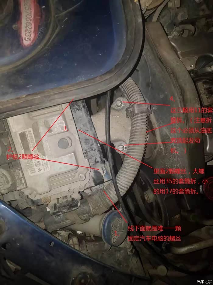

1、拆汽车电脑,图一 1
(把唯一一颗电脑固定螺丝上的电线卡扣拆下就能拆螺丝了)(不用拆数据线插头)
2、拆护板螺丝,图一  2
3、拆机脚胶固定螺丝,图一3
4、拆机脚支架螺丝,图一4
注意:必须顶起发动机,确保支撑稳固。
4.1、拆下护板
4.2、在油底壳最外延(离车头最近的地方,  这样比较平行,螺丝比较好拆)用千斤顶,顶起发动机。
  (我偷懒,从下护板的洞里垫木块顶起发动机,虽然拆螺丝时方便,但装的时候螺丝孔不对位得掰发动机对螺丝孔。)

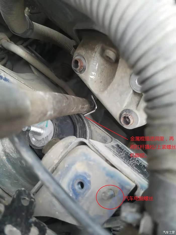

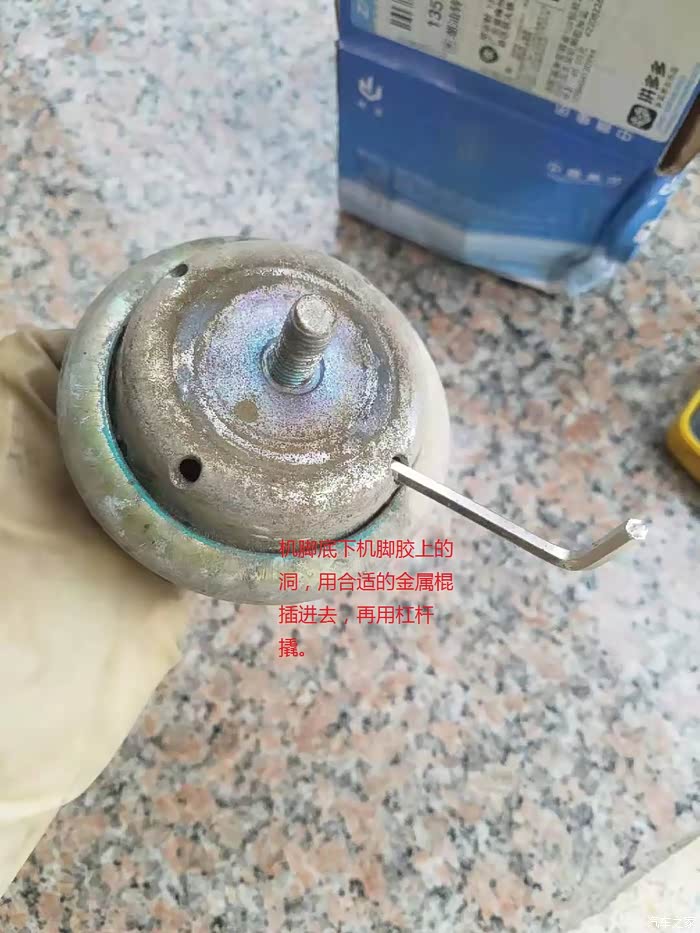

5、拆机脚胶,图二 三
(用合适大小的内六角扳手插进洞里,用杠杆撬转螺丝)
