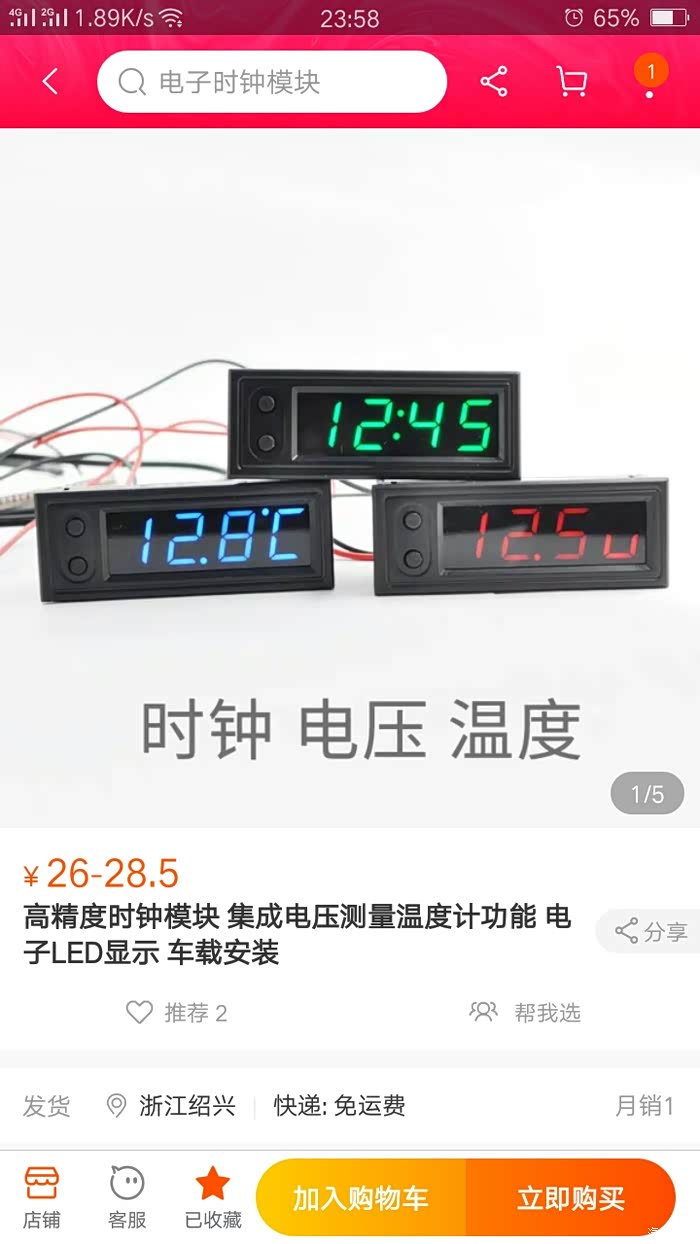

感觉车子电瓶电压处于低位,不知哪天就凉凉扔在半路了,工程模式可以查电压,但麻烦,不直观,所以装个电压表,每次听手机音乐都要找音频线,插音频线,麻烦,加个蓝牙!

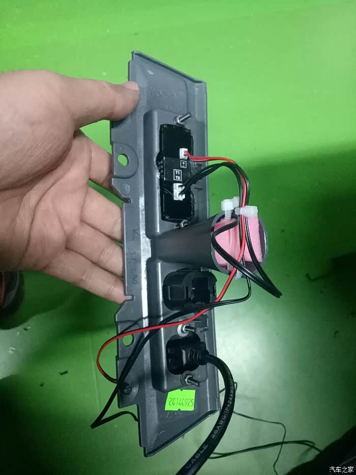

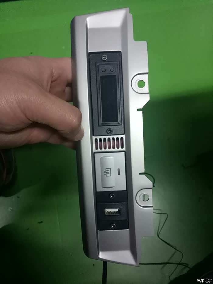

买了表和USB延长线,装在中控剩余的3个假按钮孔里,按钮盖子拆掉,自己做个黑塑料板,用螺丝固定,右边的USB装起来很简单,就是挖空固定,左侧的表可以显示时间,日期,检测2处温度,检测供电电压,其中一路温度用海绵压在后窗加热开关旁的孔里,检测车内温度,一路加在空调风管内,检测空调出风温度,车外温度就不用检测了,中控里有,

装回面板
这是我行车记录仪的变压器,焊接了两根线,从保险盒取的电,单USB口的,我还有个充电器是双USB口的,1A和2.1A口,1A给行车记录仪供电,2A给延长USB口

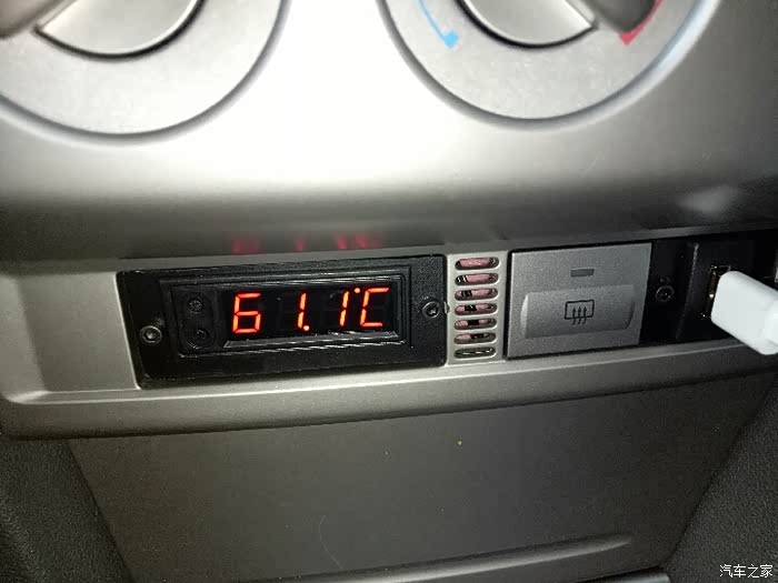

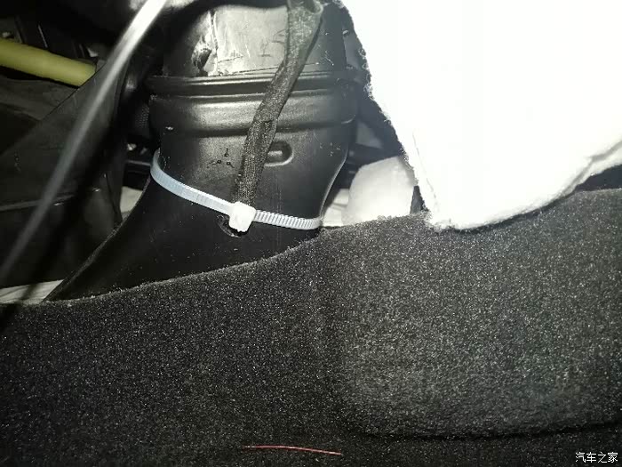

第二路打孔插入副驾驶空调管内

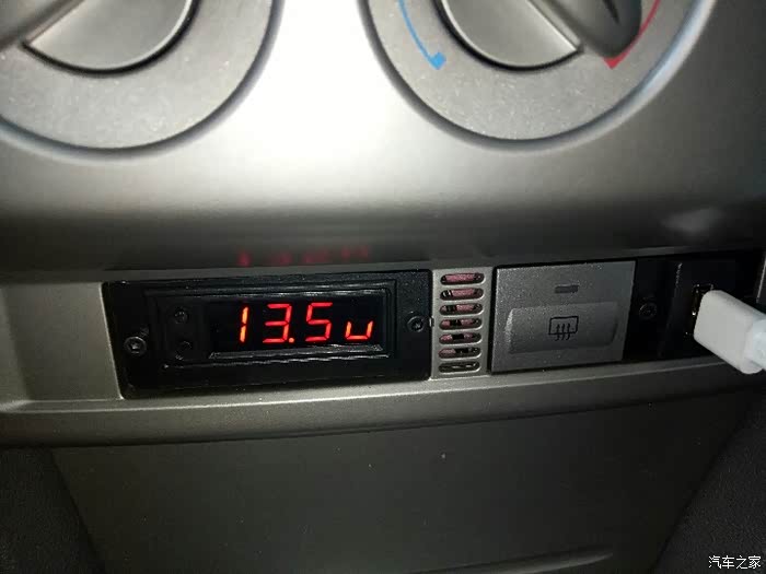

一切还原,这是暖风空调出风管内温度
这是车内温度
这是启动后电源电压,启动前电压只有11.8

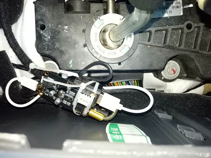

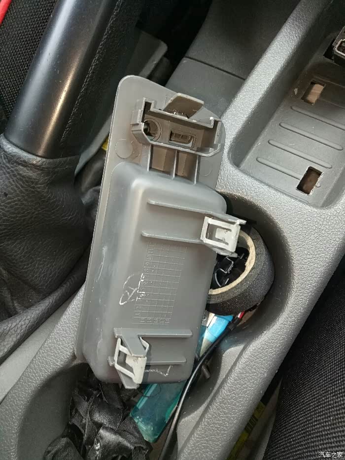

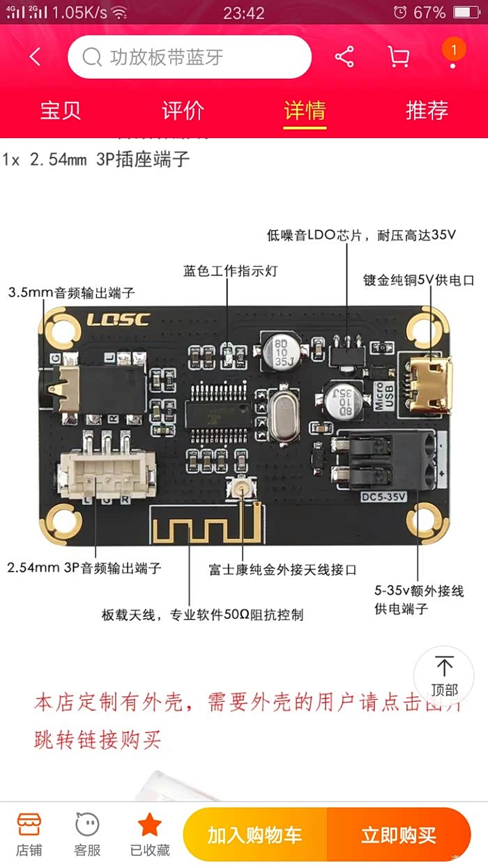

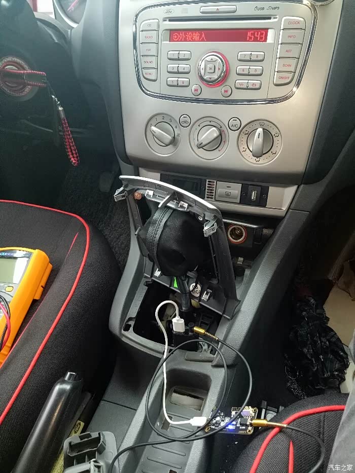

下面拆除档把盖,插上蓝牙板,USB口插线给蓝牙板供电,蓝牙用音频线***车子音频孔,测试下,没问题!
音频口盒的反面
扎带固定在档把旁,全部复原结束
