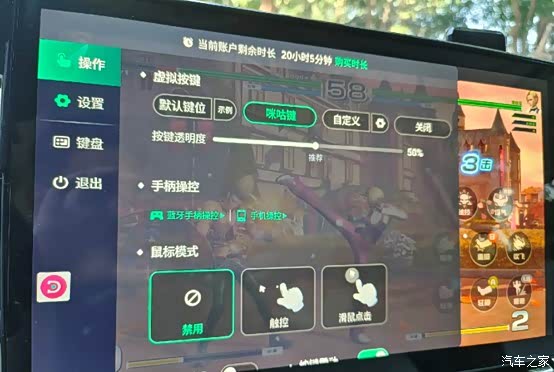

支持用手机玩~~~~用手机当游戏手柄。有喜欢玩经典老游戏的,魂斗罗、拳皇啥的都有直接玩~~~

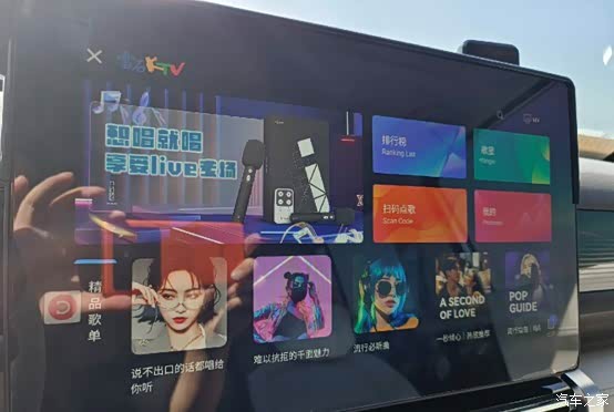

这个是雷石KTV

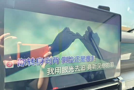

猜猜看这个是谁的歌?

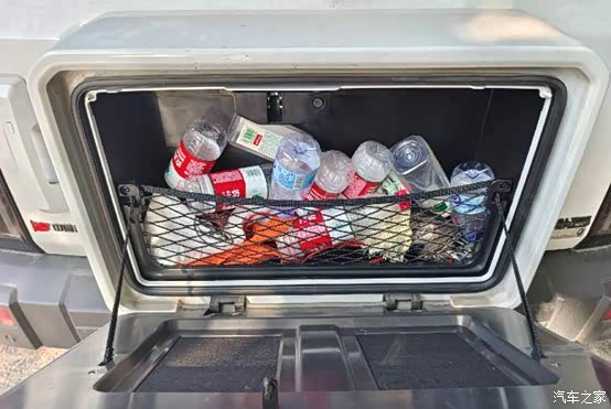

小书包对于我来说就是杂物间,回去准备拿塑料瓶子给娃来一个手工品

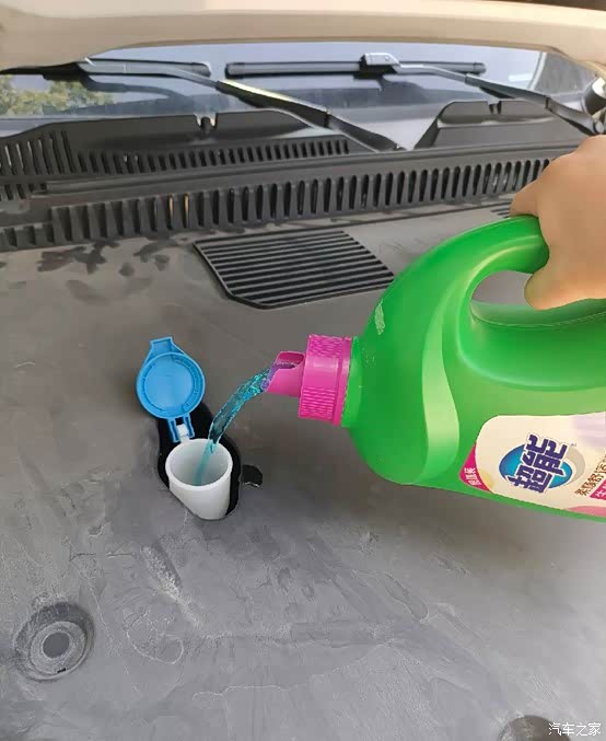

打开后就是加玻璃水的地方,来给他喝一口自制的玻璃水(请无视我的洗衣液瓶子,非广告植入~~~~现在用的香氛大师)

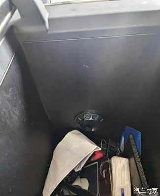

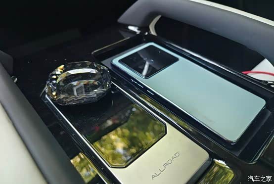

扶手箱里面有个开关旋钮,跟空调是通的。开空调的时候冷风可以吹进来,夏天把手机放里面降温效果巨好~~~~
可有可无的水晶旋钮,有点羡慕低配的车型,低配的车型这个位置改成了手机位,前排可以放两部手机。奈何这个水晶旋钮跟四驱是绑定的。不过有一说一,这个水晶质感还是很不错的,而且硬度很好,我平时开车路上早餐吃鸡蛋的时候就在这个上面磕一下,因为实在没办法,这个车软包有点多,找了一圈才发现还是这个水晶开关好使~~~

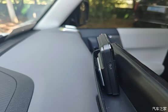

大屏幕,不是嵌进去的那种,屏幕上方是高出平台的,正好可以卡住储物盒,很稳定,无卡ETC顺便通过魔术贴固定在上面,不影响接收太阳能,随用随取很方便。顺便吐槽一下,现在ETC就是过气的牛夫人,在支付宝上办的建行车友会ETC,三十几块钱,想当年银行可是一个劲拉拢车主办理~~~

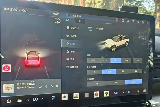

灯语名字取得还挺有诗意的,有点不太像个理工男,大灯的灯语效果比清一色流水灯更显得“小心机”。值得一提的是官方还是挺听劝的,充电的灯效开关和日行灯的开关都是后面OTA体现的。
整车的硬开关普遍偏少,之前看了一些新能源的车,貌似都是这样,难道这个就是所谓的潮流?不过好在灯光和雨刮有快捷弹窗。平时需要点击最多的就是雨刮这个开关,灯光都是自动的,进入地库自动开启,还是蛮高科技的
值得一提的是,这个车模应该是单独有模型的,不是简单贴了图片,车机里对车模是可以换颜色,另外还提供常规、金属、哑光三种车漆渲染效果。对于没改色膜的,可以在车内过一把改色膜的瘾,哈哈。
整体是有点仿照特斯拉的风格。对于我来说还是有一点科技感的。平时基本用黑色主题,这样白天晚上都看得清。这个跟个人喜好相关吧,我平时手机也用的深色主题~~~

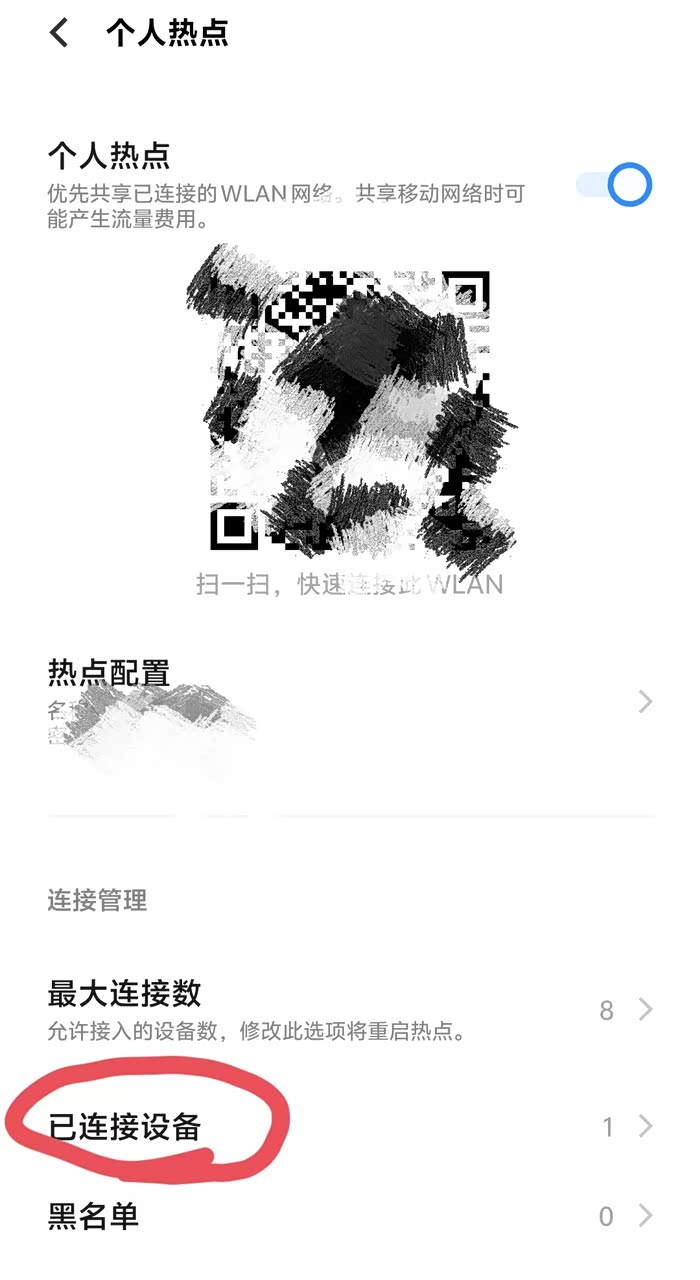

1、车机和手机连接同一个WiFi。(PS:也可以手机分享热点给车机,如果这个你都不会,我建议后面的教程可以用不看了~~~~)
2、找到车机的IP地址(这个我只会一种查看方法,简单来说就是在分享热点的手机上,直接查看车机连接的IP信息。这个通常每个不太一样,开头基本都是192.168.XXX.XXX。这里需要注意的是,断开热点连接后,通常下次连接的时候,这个地址是会变化的。所以每次操作的时候,得注意下IP地址是否变化)

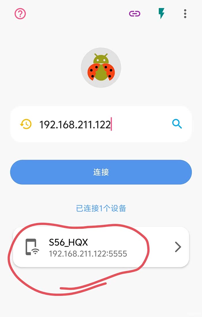

4、打开甲壳虫ADB软件,在对话框输入车机的IP地址,点击搜索

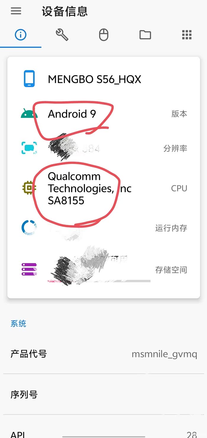

5、连接后的界面如图所示,可以看到是高通8155芯片、安卓9系统。

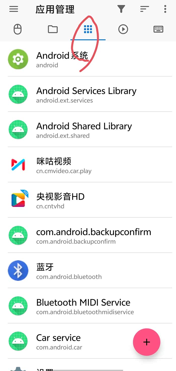

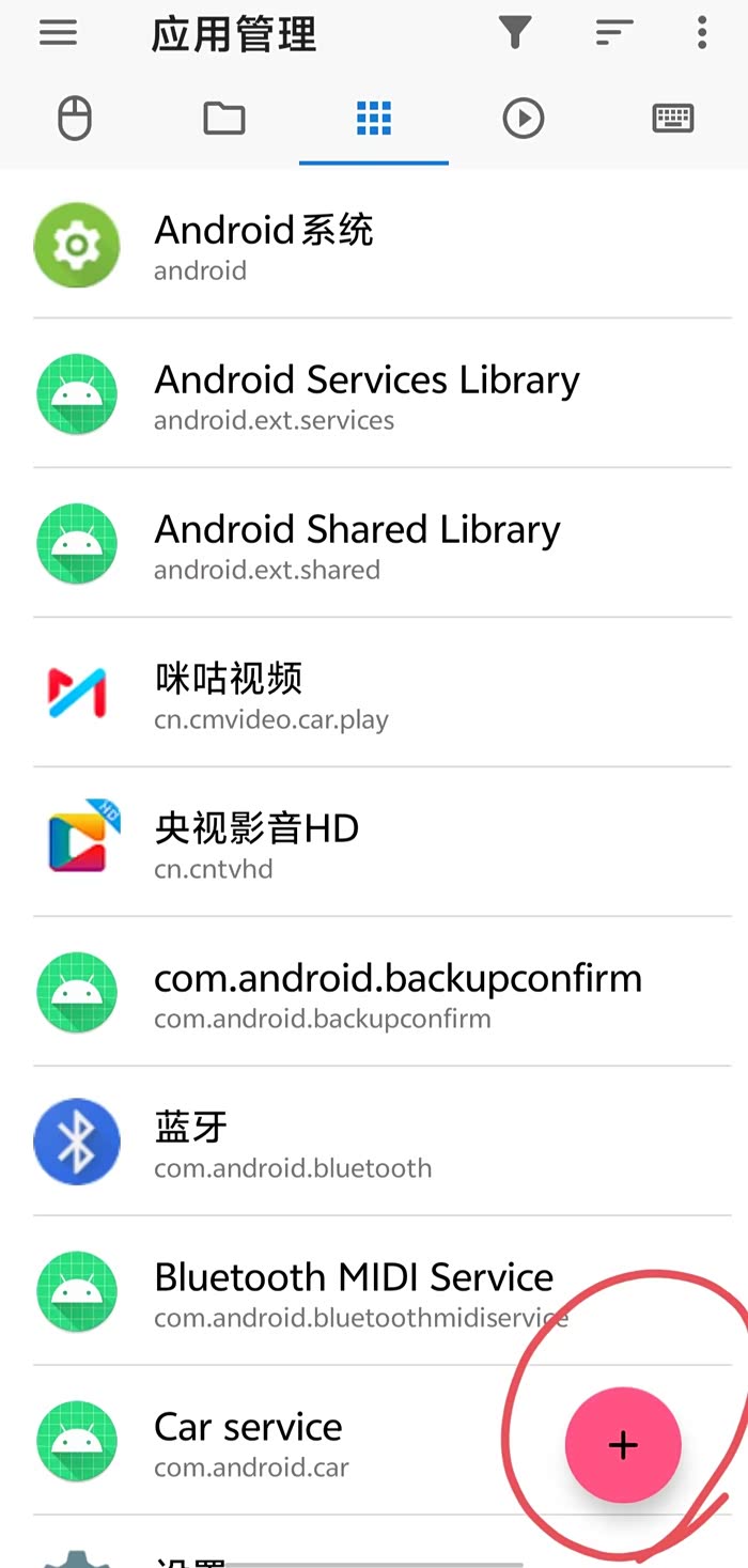

6、这个时候我们点击这个像魔方的图标,切换到app list这个页面。这个里面咱们车机里的所有软件。

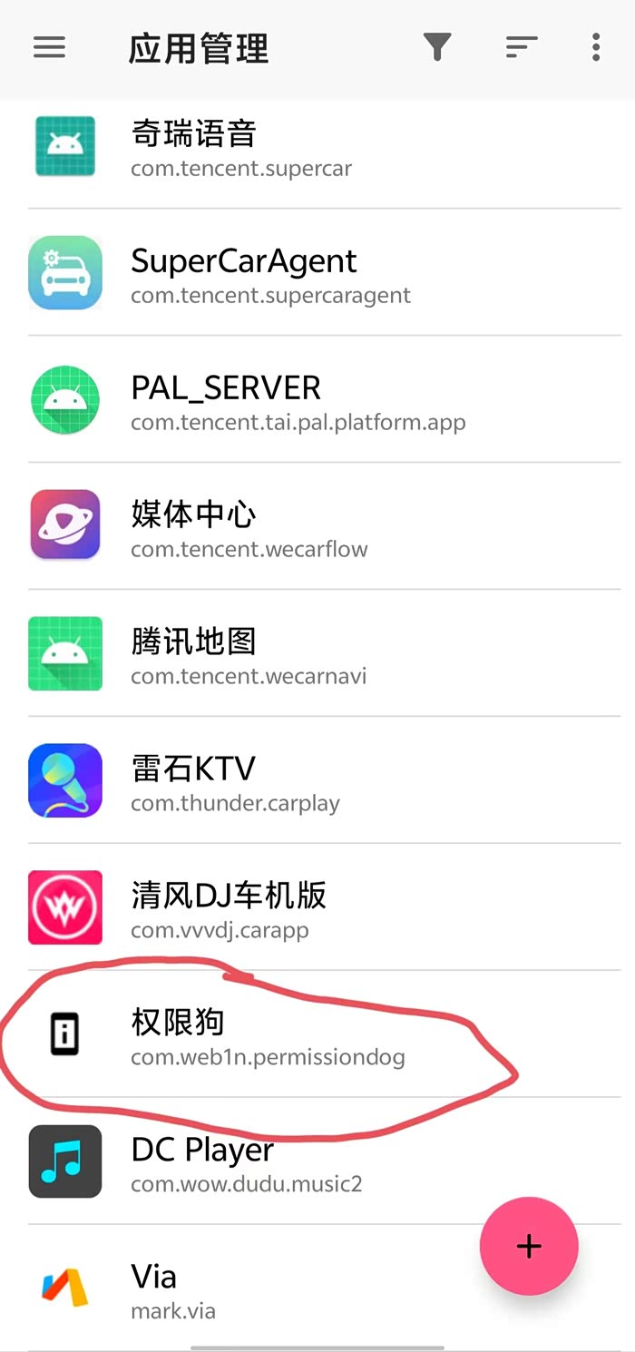

7、这个时候我们点击这个“+”图标,选择安装APK,安装权限狗软件
8、同样的操作再来一次,选择安装APK,安装沙发管家

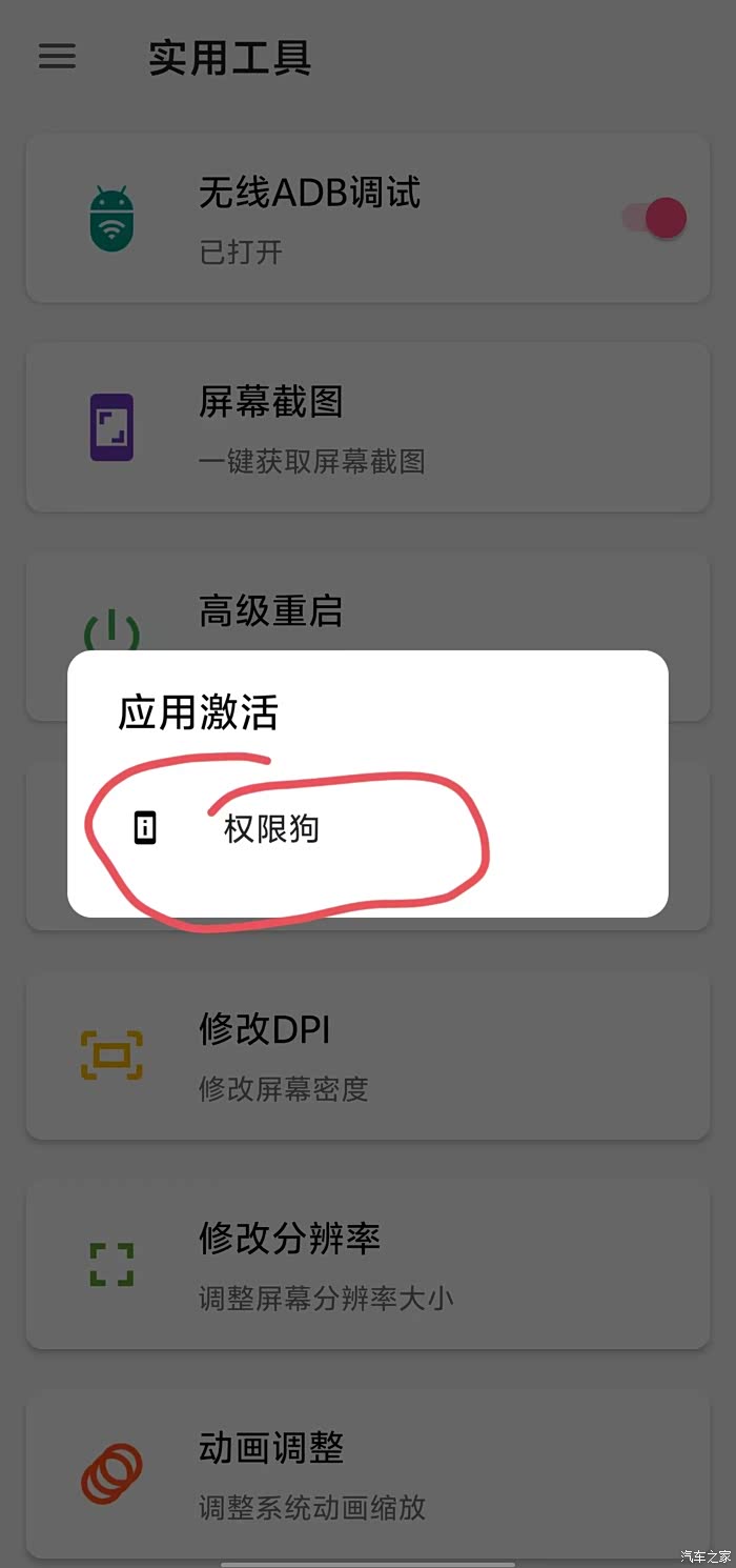

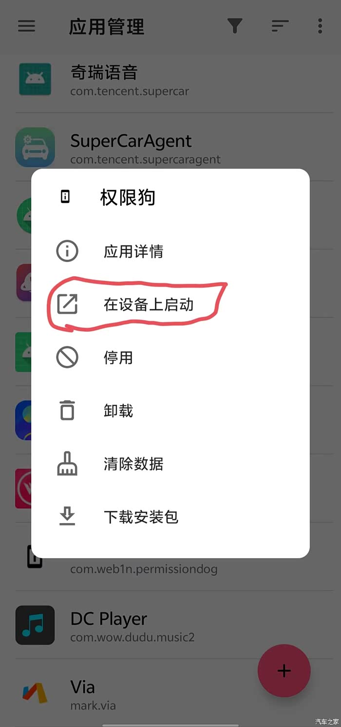

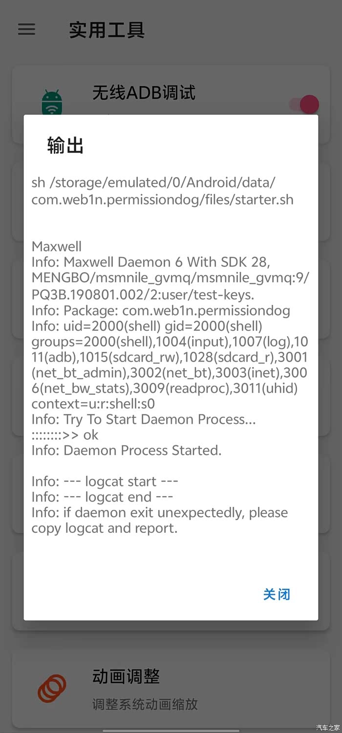

10、【重点来了】通过甲壳虫ADB启动权限狗软件并激活权限狗的权限~~~~
这里是激活权限狗的ADB权限,必须点,不然的话权限狗没办法给其他软件提供权限管理
这样的话算是成功激活了权限狗的ADB权限
激活成功后,大屏上的弹窗也就没有了

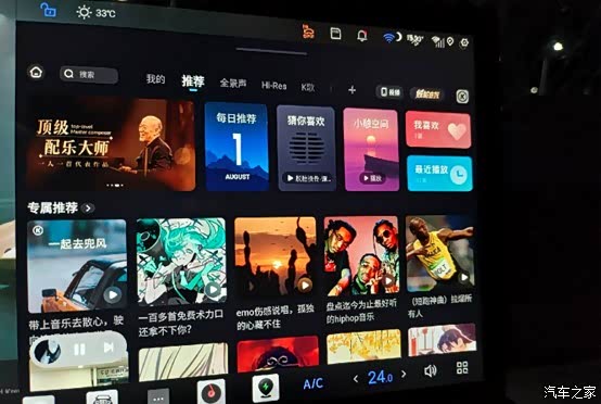

安卓后的酷狗音乐,界面大小跟爱趣听一样,可以设置蝰蛇音效

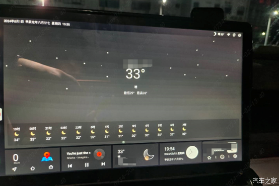

安卓后的嘟嘟桌面(嘟嘟桌面目前使用还有一些BUG,但是能全屏,其他几个桌面启动器我都试过了,基本不能全屏,凑合用吧,这个桌面提供小圆点可以自由切换icar原来的主页,实测下拉顶部的时候,嘟嘟桌面会退出)
嘟嘟桌面的音乐歌词插件
嘟嘟桌面的天气插件

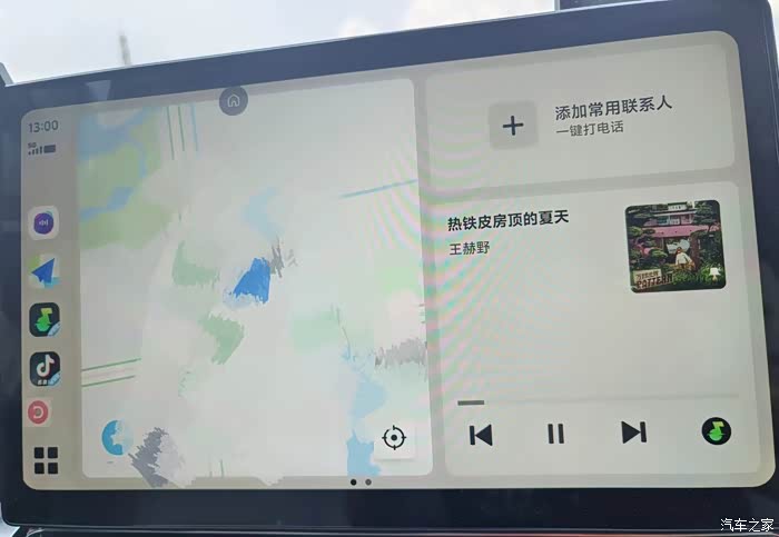

最后一张是安装的亿连,vivo系统通过亿连通道投屏的界面~~~~
