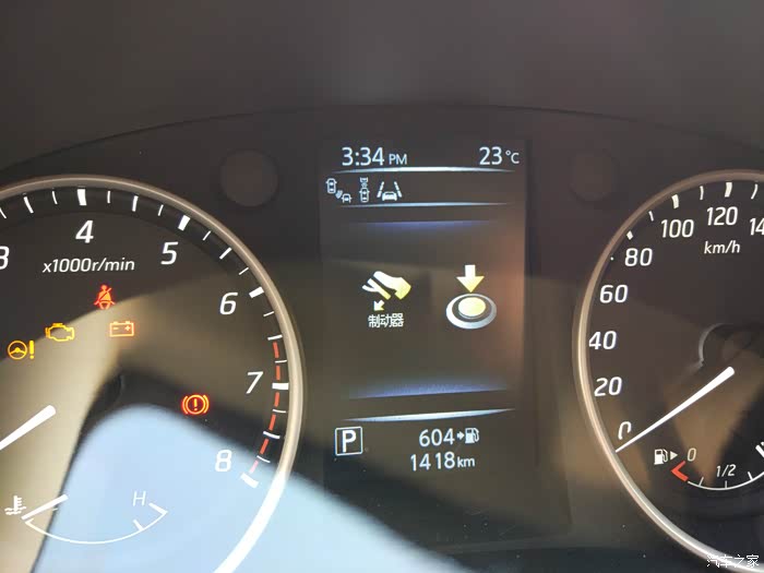

1.一键启动按2下,车子处于通电状态。
2.做重要的一点:一定要在20秒内进行操作,超过这个时间就不管用了。

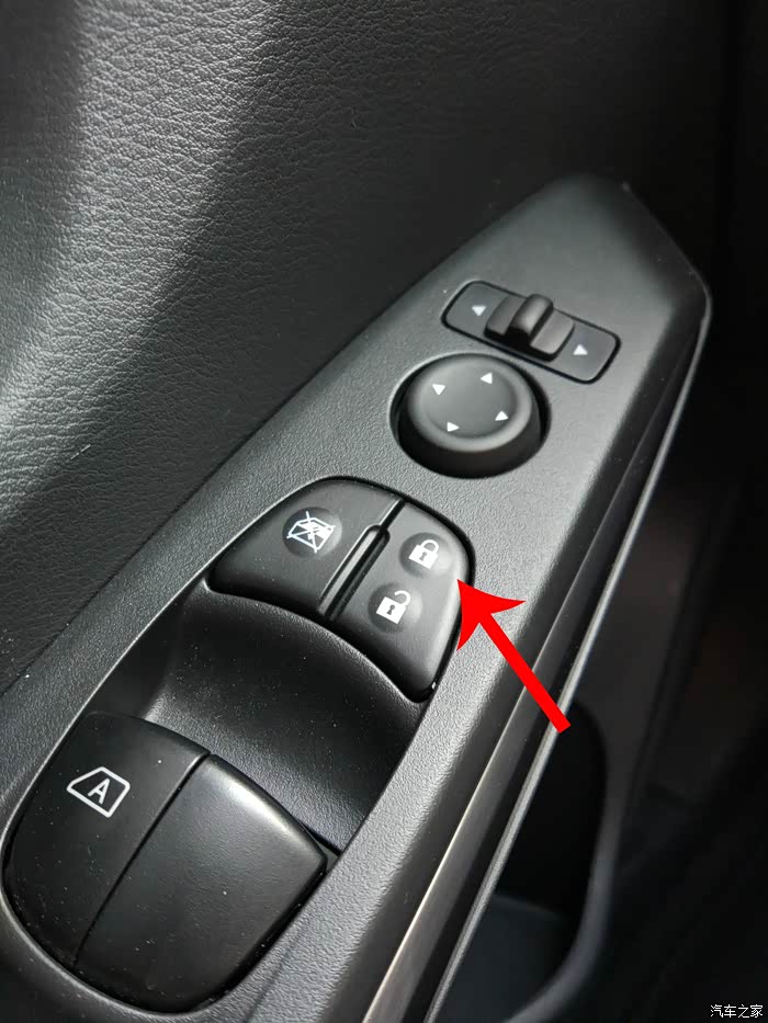

3.按住车门上的车门锁定键,持续5秒。

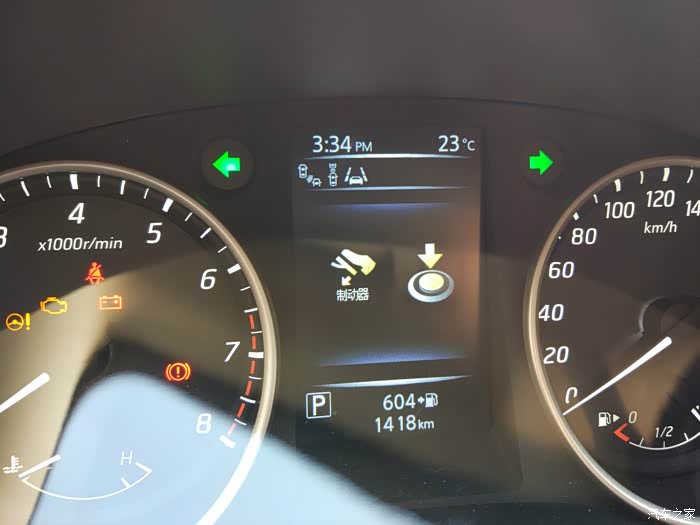

4.观察仪表盘上的双闪指示灯,闪烁2次表示启用,设置成功。

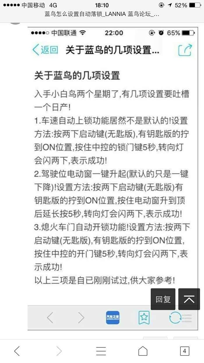

辟谣:
见最后一张图。上面写的内容操作是正确的,不过遗漏的一个前提,就是要在车子通电20秒之内进行操作。这个是很多车友忽略掉的一点,最后往往导致设置不成功。

20秒内,持续按住这个按钮,并且观察双闪灯。
双闪灯,闪2下表示设置成功。
