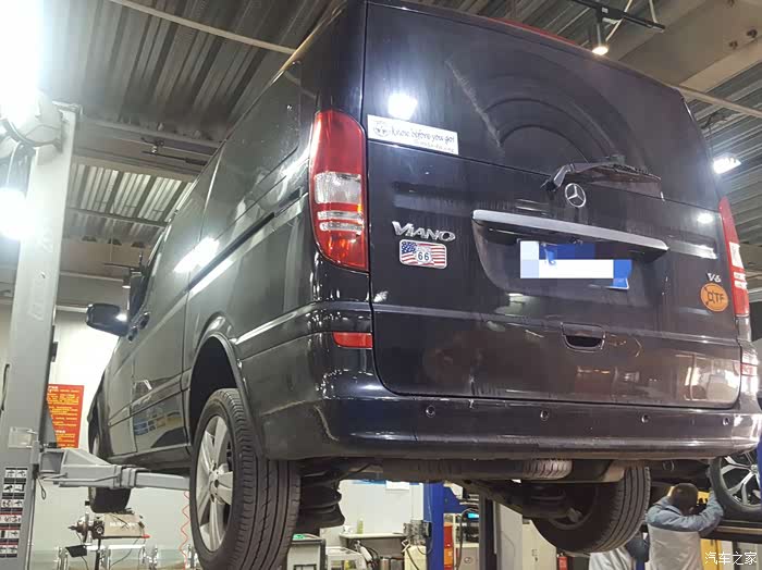

一台2011款 2.5L 限量版的奔驰唯雅诺,到达保养里程了进行常规保养。

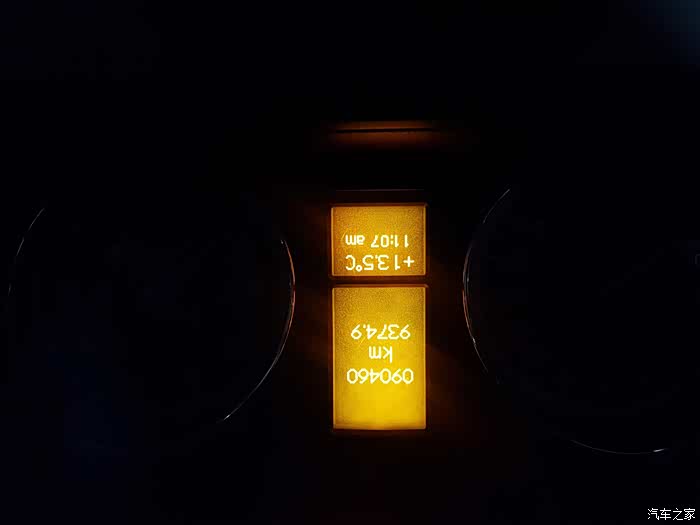

这辆车行驶了9W公里,到店进行常规保养。

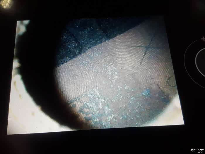

检查发现车辆积碳较
内窥镜检查,积碳的少可以直观的呈现

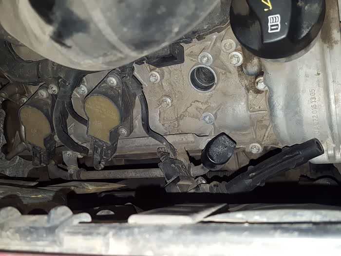

顺着火花塞孔检查的燃烧室积碳图,一会进行积碳的清洗。
