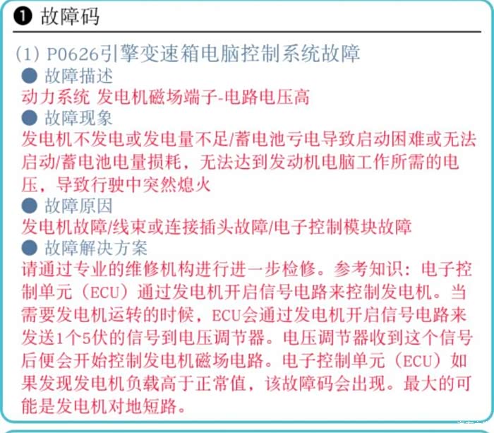

用Obd读出来的故障码
着车电瓶灯微亮,开空调和打开全部灯光又没有了。然后用obd读出这个故障码,换过电瓶和火花塞,发电机有14.4伏发电量。又清洗了节气门。现在我怀疑是高压包的问题,可能漏电了,发动机开空调好抖的样子,怠速转速有800左右。
