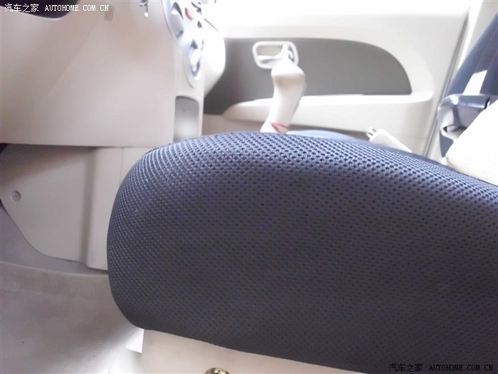

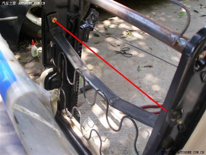

风二一直用起尚好,唯座椅前高后低坐起不舒服,平时市区短跑到还将就,一旦稍长点时间就出气不畅大腿发麻。眼见各地车友纷纷想法改变,割海绵和改前脚,其中改前脚要割下后重新配件安装非常麻烦,一般人没法下手。经我反复观察按压,确认原因是座椅前上部那根横向扁管产生的不和谐,而扁管刚好是用螺丝从两端固定的,于是有了改动的条件——

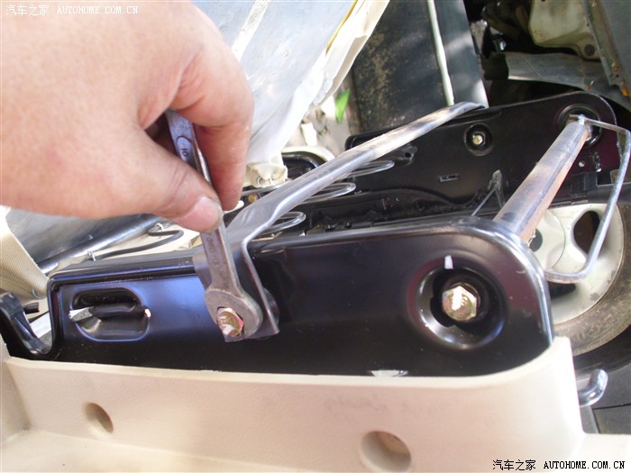

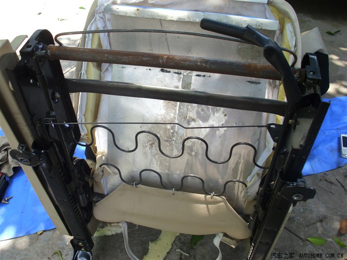

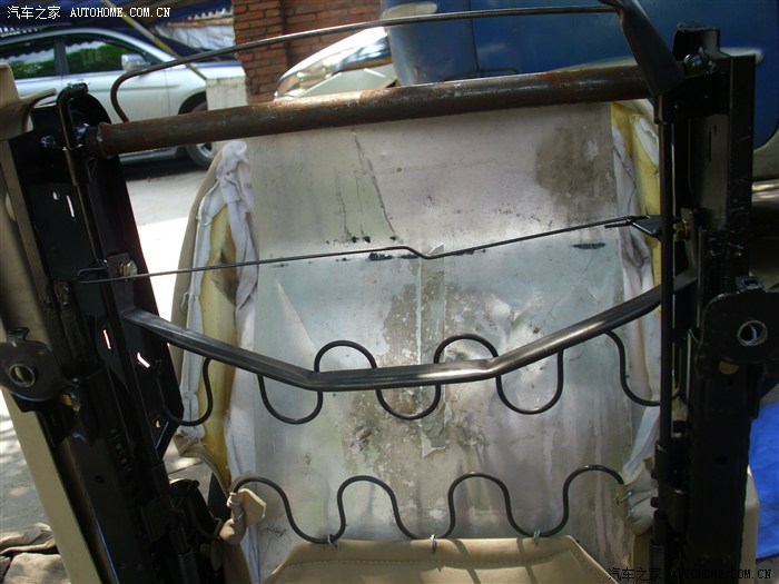

拆座椅过程就不说了,用15的套筒板手即可。这是拆开后看到的横扁管位置
看到了吧,扁管高出平面不少,用13的板手取螺丝,一边一颗。

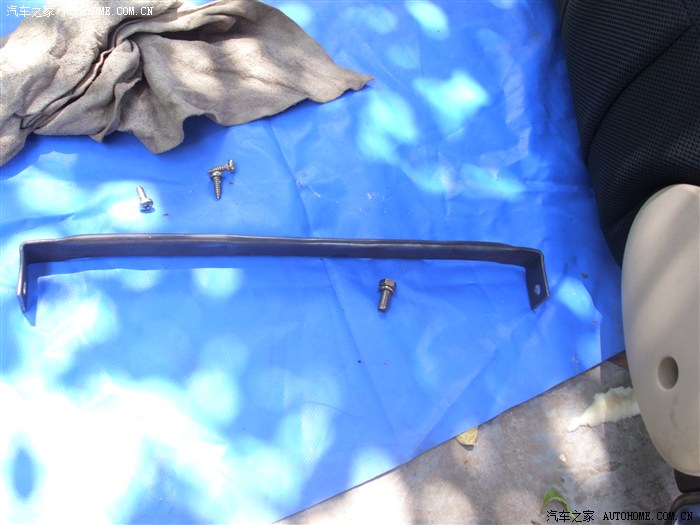

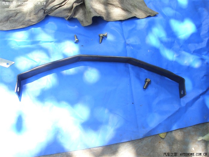

拿出扁管

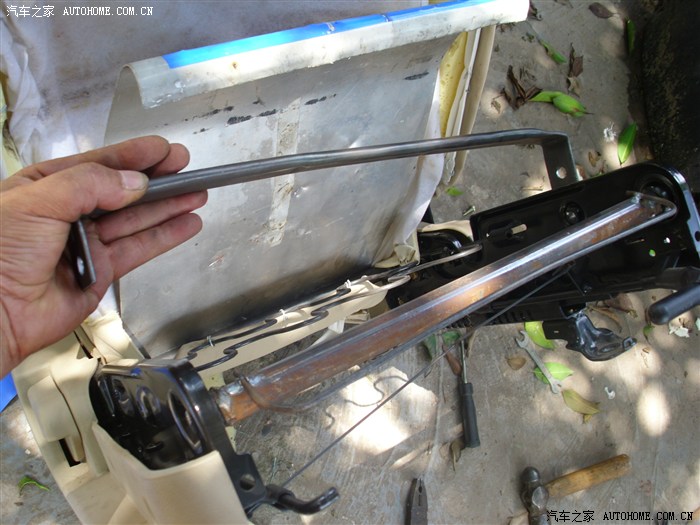

基本是平直的
用锤子砸吧,只要注意长度小于座椅内空,能从里面安装就成
螺丝变方向,从内往外装
紧固螺丝
全部收拾好后装回车上,试试吧,比之前低了20MM以上,更因为没有了扁管硬顶大腿,实际得到的腿部空间更大,而且因前面降低后,座椅还能向前调点后排也相应更宽些了。
