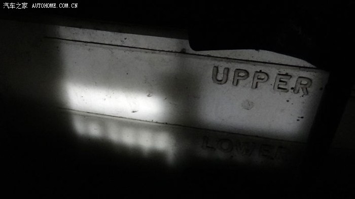

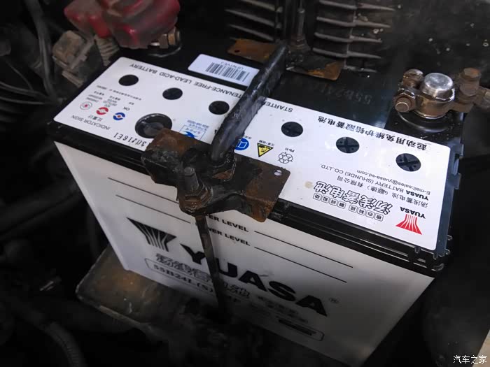

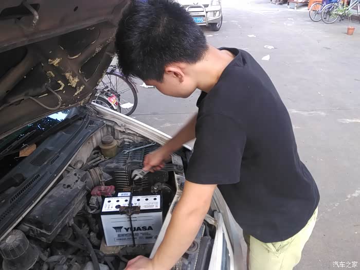

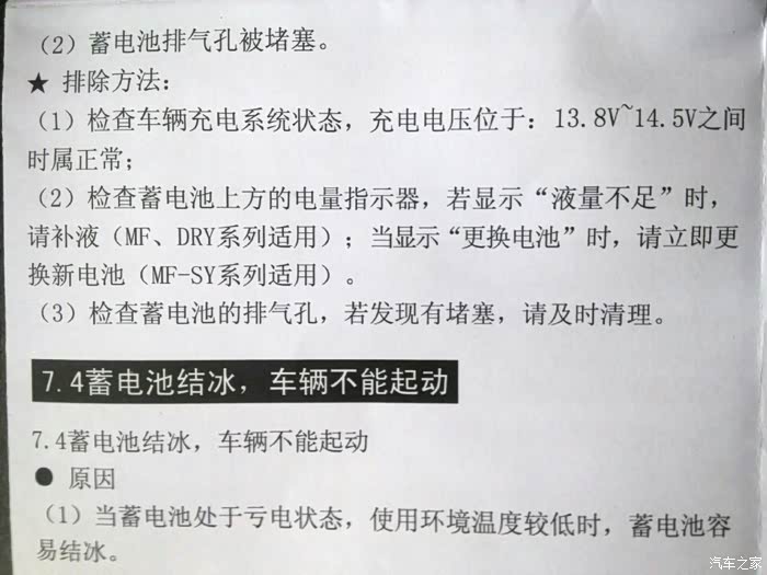

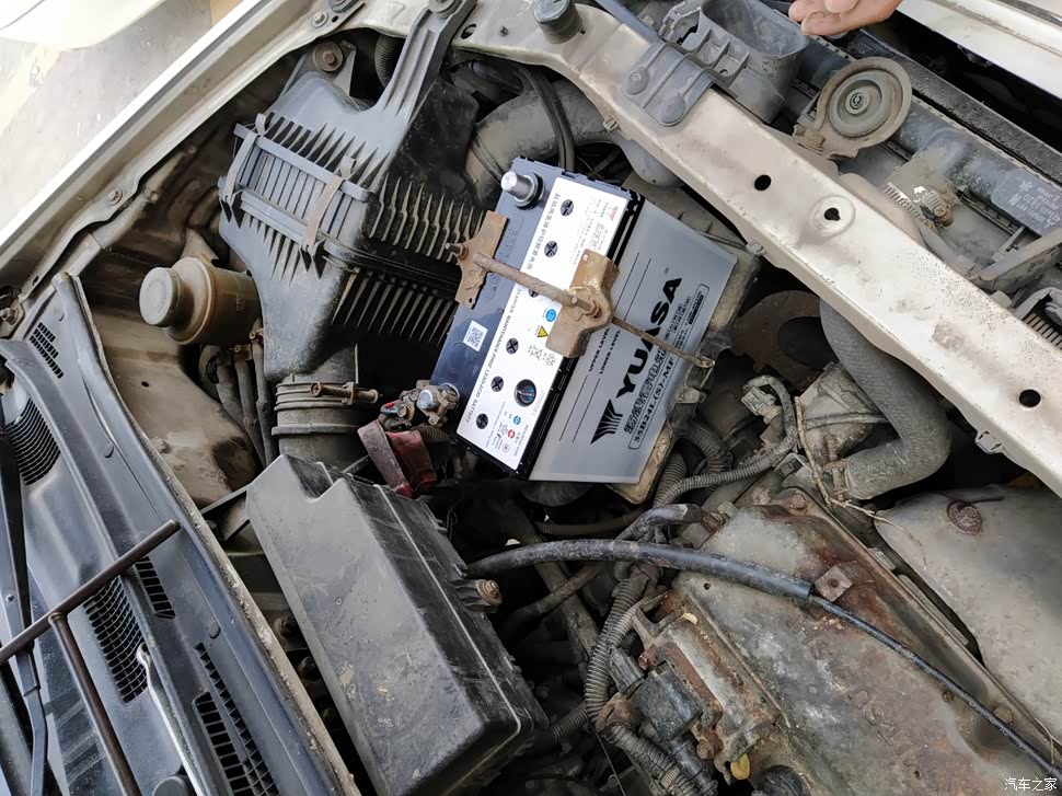

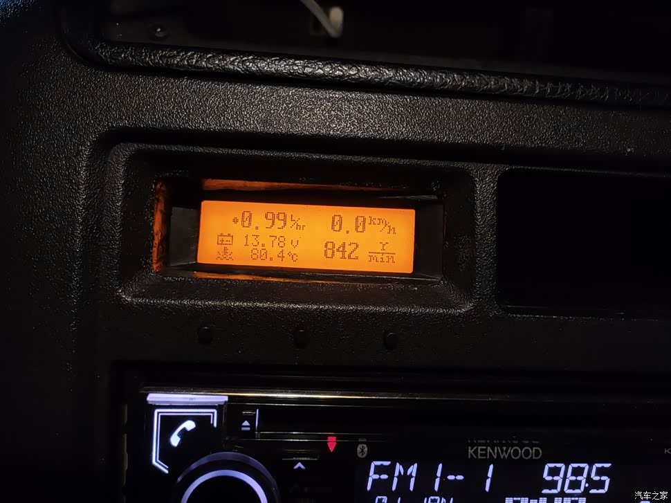

2013年11月底发现电池固定座的固定孔损坏,卡箍松了,电池液溅出少量,以液位最高的电池单元为准,其他单元补充了硫酸液后再补充蒸馏水到上限。后来发现电池液下降快是因为发电机电压偏高。

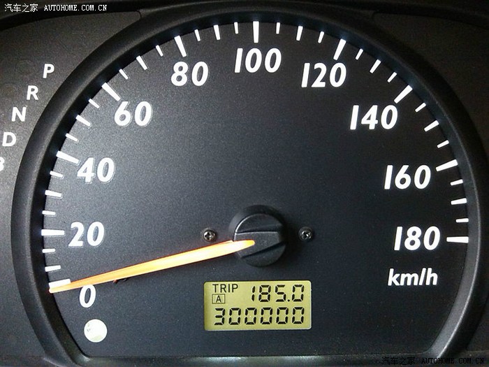

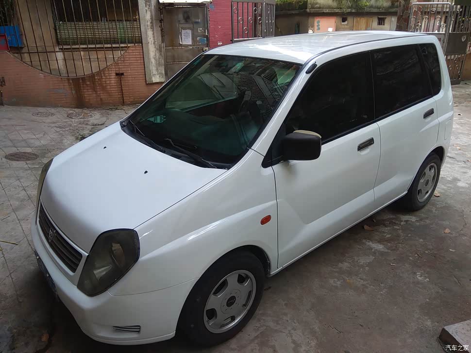

小马11岁生日 02年12月出厂的白马这个月11岁生日,刚好在2013年12月27日走到30万公里,洗洗车表示鼓励。关于修车的烦恼 自从加入了汽车之家,加入了广东赛马群,发现有很多老车主因为维修找不到好的去处,买配件不知道哪里能找到正品,不少车主的爱车因为小问题越修越坏,只能听之任之甚至一卖了之。今年我的白马10岁生日大翻新,也遇到一样的烦恼,凭借自己的经验,加上不少的代价,了解到哪里有好的师傅,哪里能找到正品配件,鉴于大部分赛马都进入了维修期,特把经验与各位伯乐分享,保持爱马的健康,也保证车主的驾驶安全。详细请...
