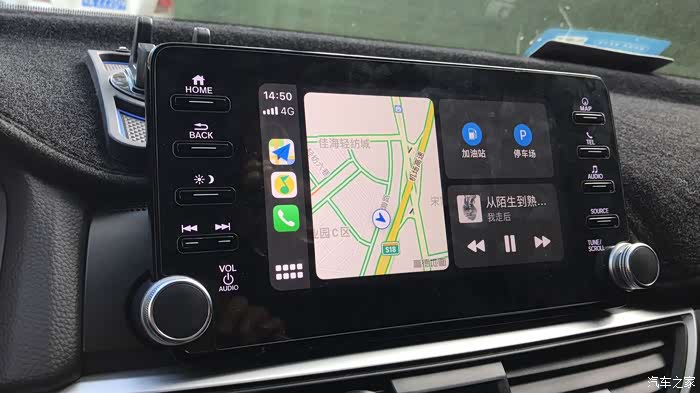

众所周知,十代雅阁混动和汽油顶配都自带个高德地图,并不好用,当然可以通过高德可以更换导航模块,进行一定的实用性提升,但是缺陷也很明显:1、盒子是3G网的;2、每次刚启动车辆要等盒子慢慢定位;3、没有区间测速,于是思来想去折腾了原厂carplay~国际惯例先放上效果图~~~首先上工具,某宝上30块钱包邮到家的劣质工具,但是够用;用来将锐尊版原车主机拆出,要刷成混动锐智版的车机系统;然后拆开右侧饰板,这个板子好拆,把撬棒慢慢的插进去翘,不要用蛮力硬插,容易把边框翘花,这个板子的卡子不容易断,比较容易拆;然后把副驾手套箱打开后把这个饰板拆下,卡子不容易断,从最右侧开始翘;然后把一键启动的面板拆开,插...
