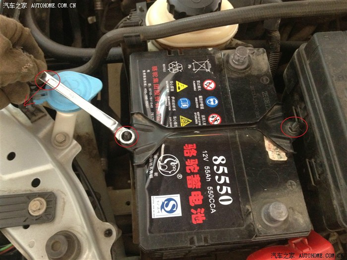

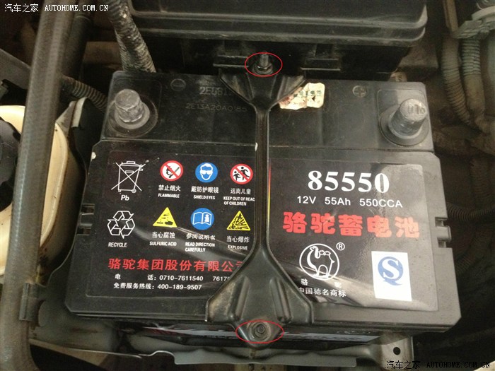

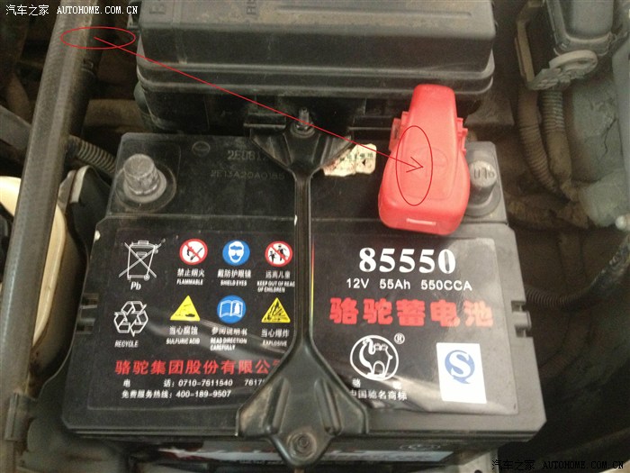

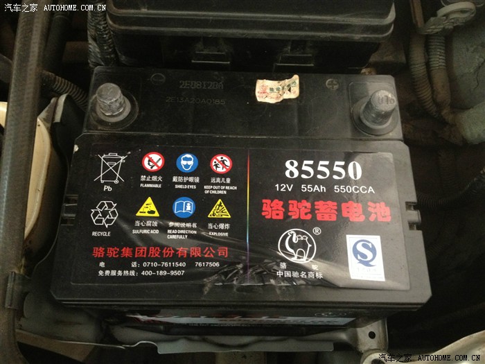

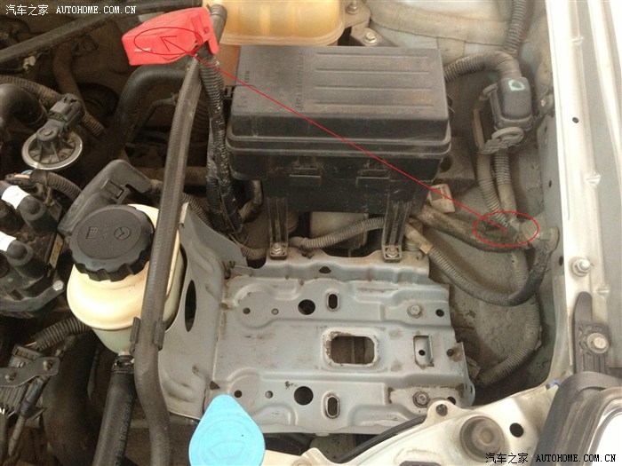

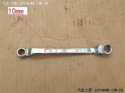

汽车电瓶都有使用寿命,每个车友都面临着换电瓶。换电瓶很简单,但为了汇编帖的完整性,特发此帖,权当灌水和扫盲吧!不妥之处,请批评指正!

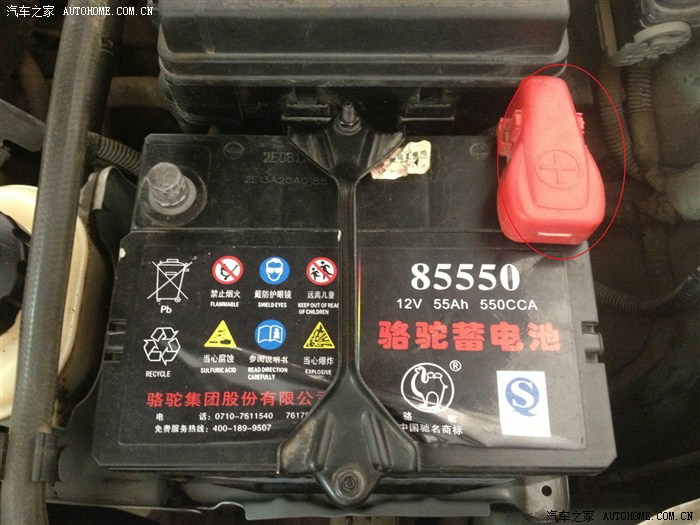

注意:拆电瓶时,先拆负极,后拆正极;装电瓶时,先装正极,后装负极。为什么这样拆装呢?因为汽车车身跟电瓶负极相连,先拆正极(或先装负极),则车身带电,如果有金属不慎同时接触了车身和正极,将导致电瓶短路,所以拆装应按上述顺序进行。
先看一下作业工具:(注:用10mm梅花扳手或套筒都行。)
先停稳汽车、拉紧手刹,并抽下车钥匙,然后开始作业。

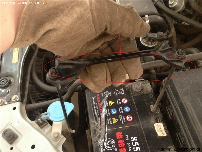

一、用扳手逆时针松动负极螺丝,并拆下负极。
二、按照上述方法拆下电瓶正极。

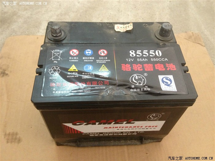

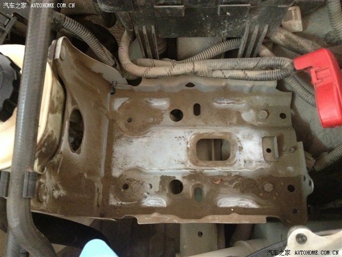

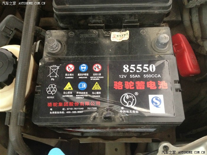

三、将电瓶导线分别移至电瓶两侧。
四...
