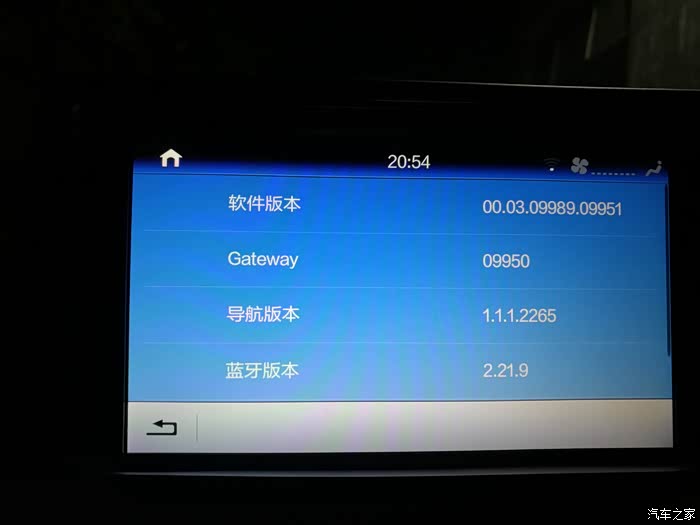

luckluck930 2017/03/19 20:58:20 发表在 49楼
首先,更新到最新版是没问题的,我也是更新到最新的,昨天更新的。其次,你首先检查,系统设置里面的,系统默认音量你修改了没?如果改了,做所有工作之前,首先把音量设置恢复到中间位置,大概是5,然后再开始楼主说的步骤,不然就不会出现神秘界面,昨天测试的时候,我也遇到过你说的情况。然后,你忘记了楼主说的第一步,首先要先暂停收音机,或者播放中的多媒体音乐,暂停后,回到导航的主页面,然后再点多功能方向盘的禁音键,再然后下啦系统菜单,最后按照3536的顺序依次点系统音量 和-键,完成后,收起下拉菜单,神秘界面就出来了。多尝试几次就好。默认系统音量本身是5,按3次音量加,5次音量减,然后再3次音量加,6次音量减...
