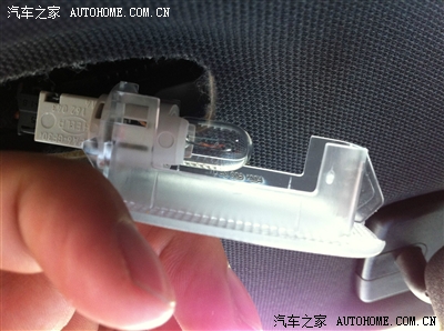

首先是找到合适的取电的地方!最好的地方是化妆镜上面的灯。但是这个地方取电还是要找准地方的!否则找不到会把线路弄乱!经过一番测试我已经找到准确的正负极接头!下面图片说明!
拆下顶上的照明灯这个地方是取电源的负极!牵扯到并联串联的问题大家只要知道这里是取电的负极具体的接法请看下图
把卡口打开
仔细看!数字2的接头是负极接线!具体...
把卡口打开
