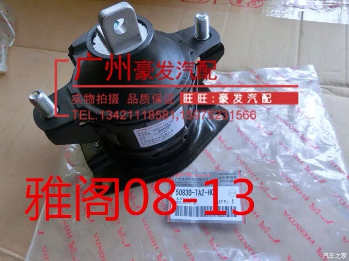

爱车一族5552 2015/06/04 21:25:52 发表在 42楼
你那个机脚是4S店换的吗?材料和工时一起多少钱 前鸡脚垫是这个样子吗?
本田雅阁12款 2015/06/05 07:13:48 发表在 45楼
对,记得不要上网买,一定要原厂的
