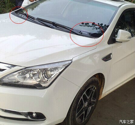

雨刮器:
1.提车回来的时候,过大点的减速带的时候就异响,像是哪里震动。当时心就凉了一半……,同车的小舅说,这种小问题就算了吧,车子其它没问题就行。平路还好,一到烂路,那种震动的声音响个不停。开了三百公里后,更严重了。开始还以为是雨刮器打在玻璃上。于是检查雨刮器,发现雨刮器处有块塑料很松。打开发动机盖,用手都可以掰开了……,在缝隙处垫了几张纸巾,果然效果好转。于是确定是此处塑料板松动,导致烂路时撞击玻璃发出的声音!

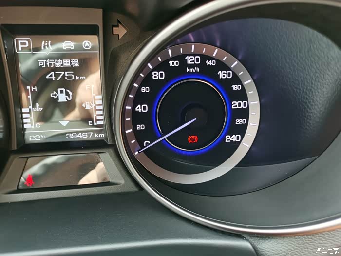

仪表盘异响:
1.仪表盘异响:仪表盘异响,这个是我同事手贱,把仪表盘上的贴膜给我撕了,撕了以后那个小屏幕就会和中间那块挡条摩擦发出难听的吱吱声,解决办法是在中间塞进去一片小纸片,把屏幕和挡条隔开。

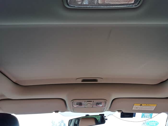

天窗及眼镜盒部分

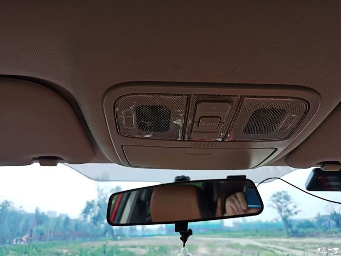

1.天窗及眼镜盒总成部分异响:这个问题也困扰了好久,一直找不到是天窗的哪部分在响,后来偶尔在速锐论坛看到一篇关于天窗异响的文章,问题比较相像,所以按照他的解决办法试着自己动手拆了眼镜盒总成,最后发现是里面一根白色的线撞击金属天花板造成的,天窗没有任何问题。(具体解决办法,用万能的双面胶在天花板和线之间隔开,搞定。眼镜盒具体怎么拆请参考速锐论坛里的文章。)
引用贴:http://club.autohome.com.cn/bbs/thread-c-3283-37042092-1.html#pos=35763#pvareaid=103364
2.眼镜盒异响:眼镜盒异响我在论坛上看到很多车友都有,这个解决办法简单。打开眼镜盒,在两边粘上泡棉胶,厚度视实际情况而定,确保眼镜盒关上时不会左右晃动。
红圈部分上泡棉胶,(左右两边都上,关上后是看不出来的)搞定
灯开关用手按住,中间塞泡棉胶(很小的一块就够了),搞定。

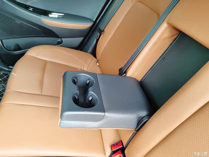

后排
1.后排照明灯:发现是后排照明灯开关松散,跑起来共振造成的
