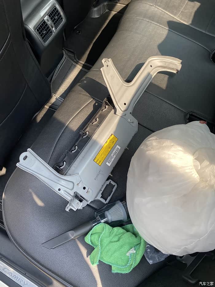

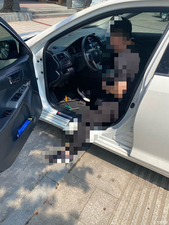

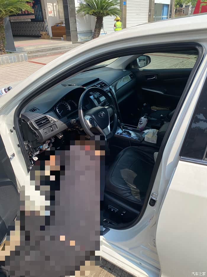

准备开始,跑到他朋友店里借工具

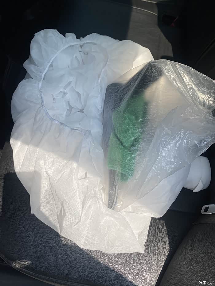

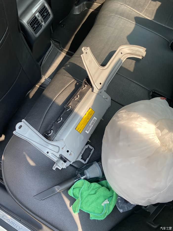

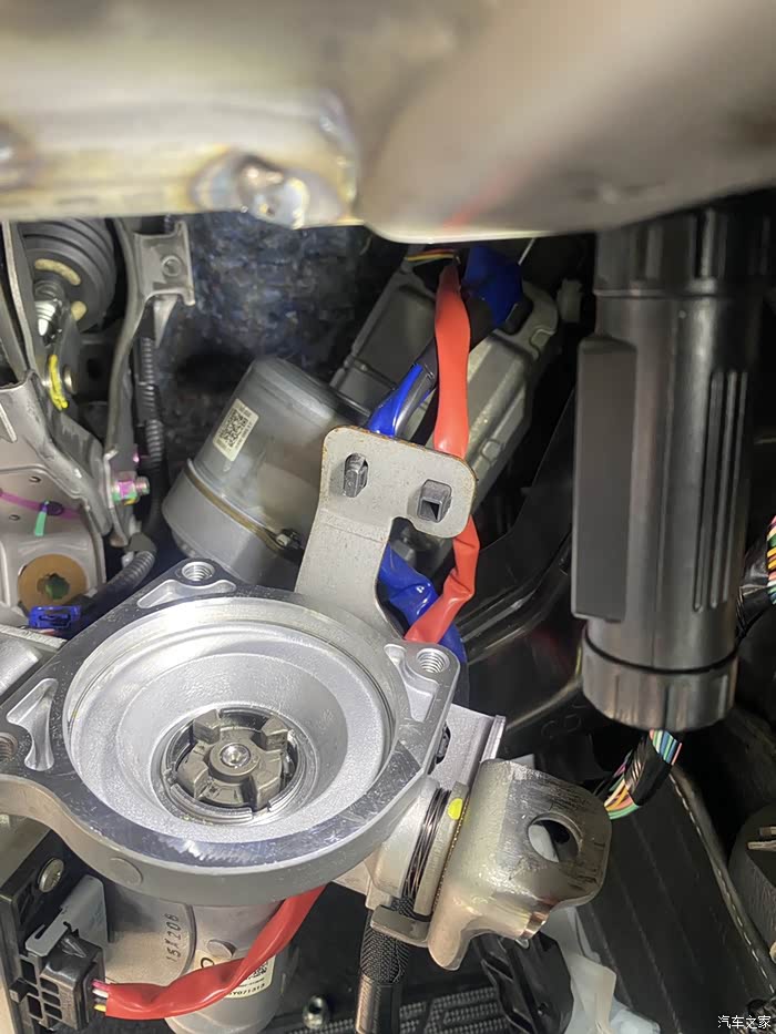

拿出来,旁边的白色包装袋我特意拿来,担心万一要拿出来整个方向机总成放地上,地上有灰尘石头,怕搞坏,特意垫的,谁知道,最后方向机总成没全部拿下下,只能到可以打开盖子,拿出坏了的齿轮的位置就,

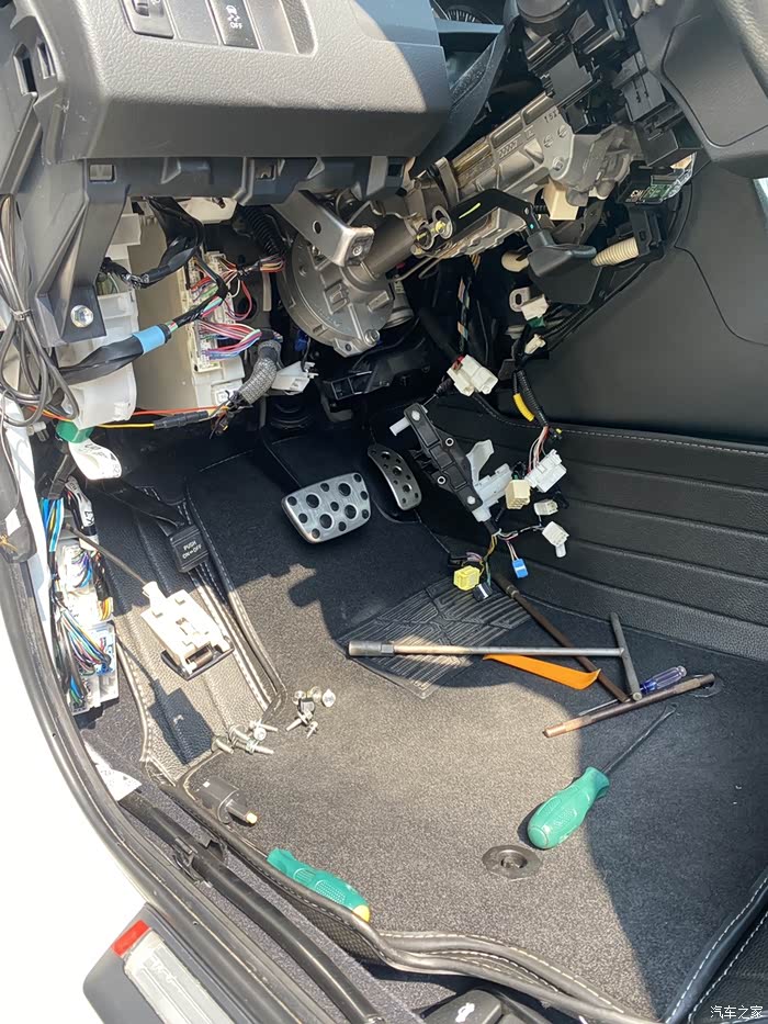

确实烦人
拆的,看的我心痛,就这么个小玩意大费周章,难拆的地方里面的配件就不能做好点,
特意带了吸尘器,担心空间小,里面的小碎末不好拿

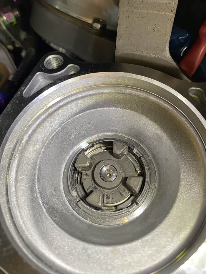

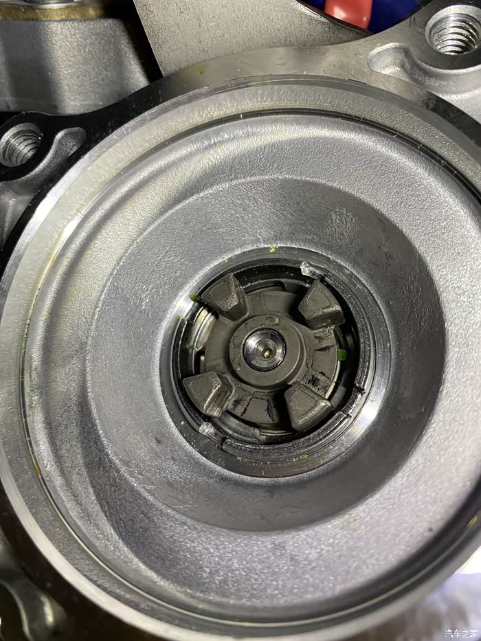

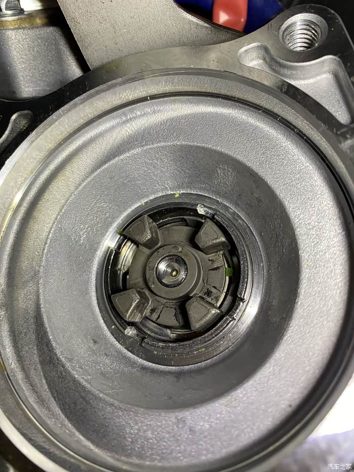

打开了

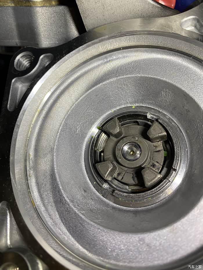

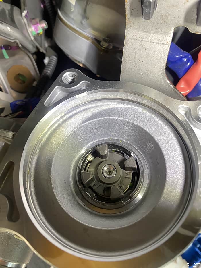

已经拿出来了
还有碎屑,右边绿色的一块就是,搞半天,后来我朋友说用螺丝刀弄出来了
就这东西打开太费劲了,碎屑我就想全部处理干净,但是感觉还是有一点在里头,没办法,

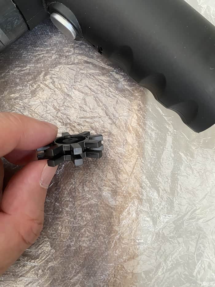

换下来的坏的,
