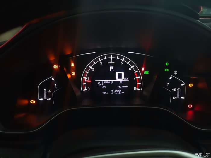

好像基本都是汽油版出这个问题,混动没见过,那估计多半就是你说得机油超过上限导致的?
#提车分享#4月分享提车作业,立即获得300元现金红包!
2020-03-28 20:06:38
楼主解决了吗?
2020-05-09 00:34:41
我八万了也出现 4s也是说燃油过浓 让我做三清 节气门 油路啊 座椅下面的气滤啊 三元啊 要我两千多块我没做 最后在外面做的还打了吊瓶 就是没换火花塞 师傅说火花塞还没问题 可是做完还会出现六个故障码
2020-05-09 00:38:02
我主要是电子手刹不解锁 制动灯故障红色闪烁 前两个月刚换的前刹
2021-03-02 23:22:41
2021款的本田CRV开了三千多公里就出现所有故障灯全亮,吓得不敢开啦,刚买的新车才开了半年,2021款的车大家有我这种情况吗?
2021-03-02 23:48:27
厂家必须召回
2021-09-13 09:47:38
我的车也出现同样的情况,这两天正发愁呢,如果找到解决办法,麻烦说一下!
2021-10-12 12:13:51
我的也是,说是喷油嘴堵塞,要好几千
2021-10-13 23:58:15
我之前出过这个问题,不过是因为贴前挡玻璃膜A柱进水了,把里面的插座拔了吹干就自己好了。
2021-12-26 10:27:57
我TMD,21年3月提的车。才7000多也全亮。4***也说是油的问题,我一直加石化的油!
2021-12-26 10:47:23
换喷油嘴,我也是,现在好了
