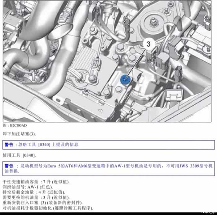

楼主你好!3008自动挡更换变速箱油需要多少升变速箱油?我最近也准备换变速箱油,希望能告知,谢谢!
请问1.6T换变速箱油需要买几多升去进行更换呢?
