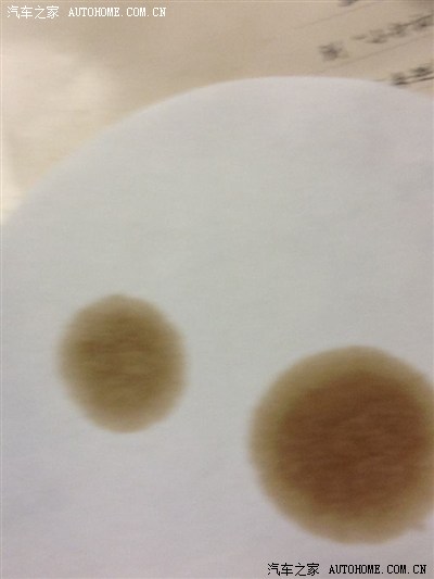

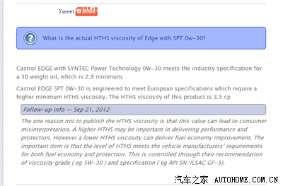

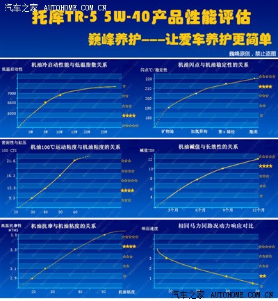

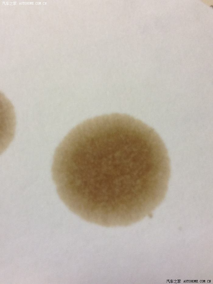

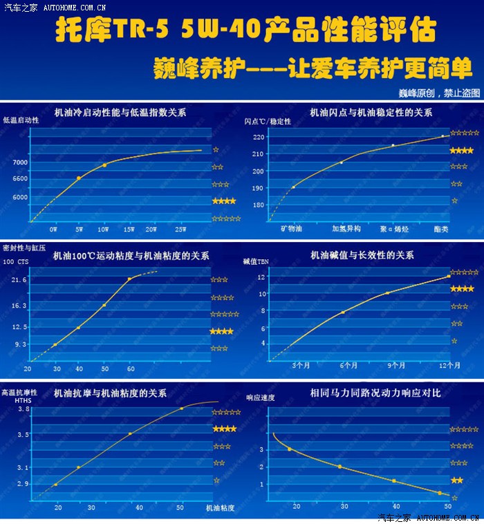

这张图片很好,能说明很多问题。影响TBN含量的还有汽油的品质,差的油品会加速TBN含量的衰减,使机油酸化,酸化后的润滑油品质会大幅衰减,TBN含量越高其长效性当然就越好。

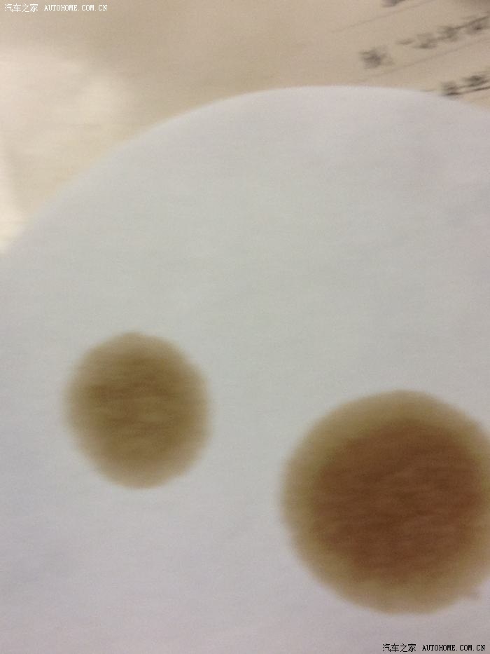

上张图,其中有关于TBN的,影响机油长效性的不仅有碱值、里程,更有时间(所以说最好不要超过一年),即使以上相同而发动机不同,也会有影响,比如我那个大保养作业里有个链接中是与一位深圳1.4T车友的交流:我的1.6和他的1.4T分别用0W40嘉实多和0W40金美孚的试纸对比。
注:这是促销价不到200元的低端机油(对于托库而言):

与你的看法相同: TBN值越高,中和酸性的能力越强,特别是在国内汽油含硫量较大的环境中。
在此基础上再补充一些意见,供交流:
一,中和酸性的能力是机油长效性的其中一个因素,而不是全部。比如:一款清洁能力原本就很差的或者抗热衰减能力很差的机油,即使再提高总碱值(TBN),其清洁能力或抗热衰减能力依然差。
二,总碱值越高越影响机油的润滑性能,也就是得到了延长机油酸化的过程,却在期间的润滑性能方面有所损失;
三,同一款机油用在不同的发动机或者用在同一款发动机而运转状况不同,机油的酸化过程也不同。机油在更高温度的环境中酸化的越快。
比如:同一款机油用在1.6和1.4T或者用于1.4T而不同的两台车上:...
