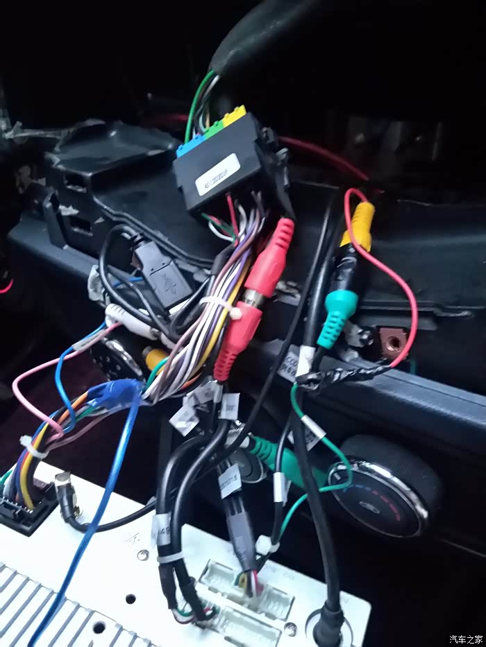

在接acc控制线2号。红色的线把acc控制线并联在这个2号上面,线并联在一起。 音响只需要接三根线,正极负极跟acc这个线。acc主要是控制开关的,你要是关了,这个音响也没电了,你要是打开音响也会打开。中控我就不用说了,网上有很多拆中控。 很简单。
这个蓝线就是acc控制线,并联在上面。
然后接音频线,这个是高转低的音频。这个上面总共有四根线,一边两根。只需要接两根就可以了,另外一边不要。
音频接这个红筐子里面的两根线就是接在喇叭上面的线。串连在一起。音频线只需要接一个接口就可以了,莲花接口只要一个,另外一个没用。这样中控的线就全部接好了。

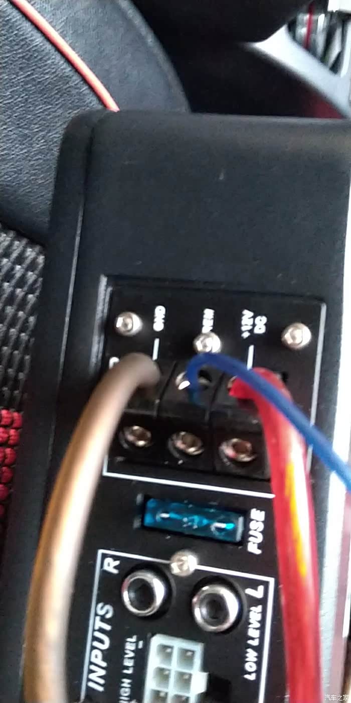

开始了正极线跟负极线,还有一个acc线,就这三根线插在这个喇叭上面。
这个是开始接在喇叭上面的高转低的音频线,只要一个接头,插到这个上面就可以了。然后就大功造成了。所有的线全部接好就是这么简单,然后调音。
这个喇叭是放在副驾驶的座位下面,刚刚好,我的这个是十寸的喇叭。走线的话就从中控里面放到手套箱下面,一直沿着中控边走到座椅下面就可以了,很简单。我自己拆都是非常温柔,哈哈!有什么不懂大家可以问我。我也是第一次刚在网上找了很多资料,这里就跟大家参考了。装上以后音响没得说,感觉能跟20万的相比。低音可以调高调低。这个车的中音还可以,我的是15款,后面没有喇叭。装了这个以后,后面跟喇叭都觉得无所谓。声音开到15就特别震撼了浑身的劲,大家也可以试试想跟喇叭的话。
