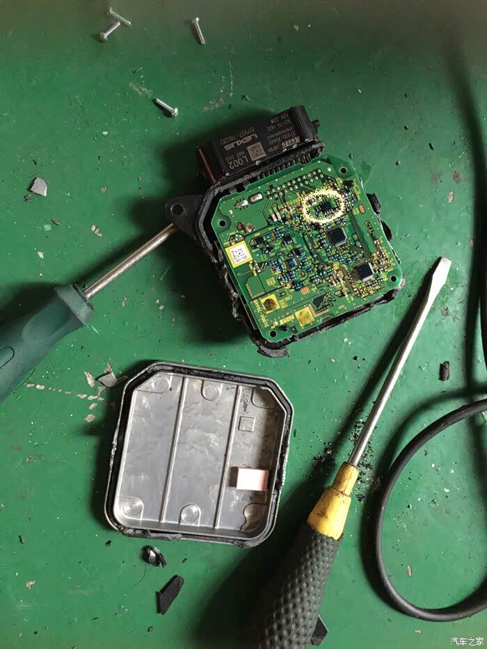

高清翡翠台2 2015/09/15 08:19:41 发表在 22楼

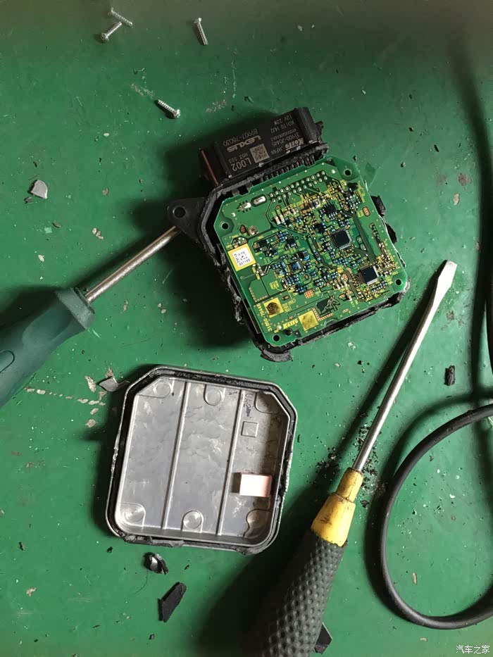

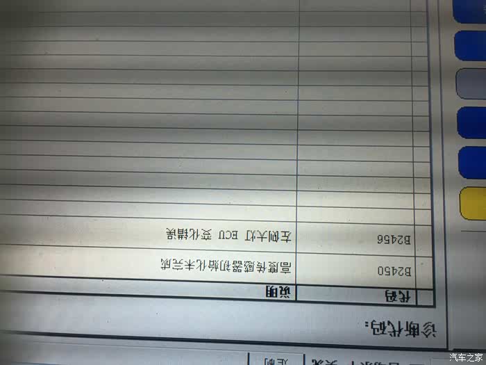

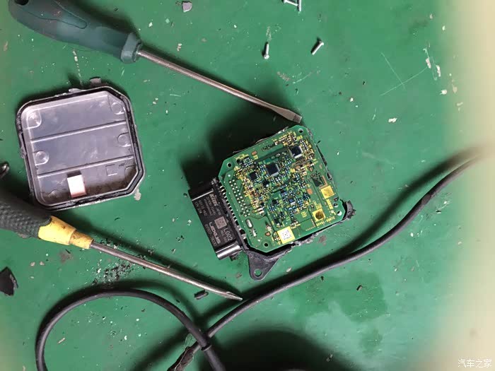

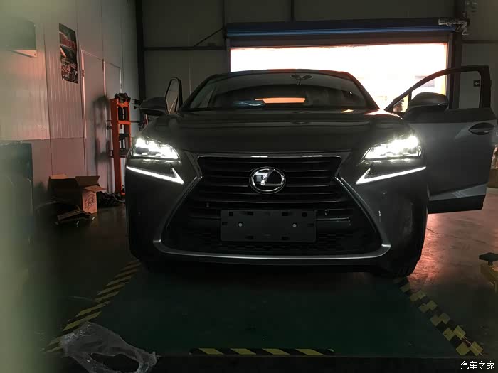

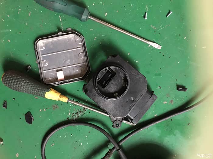

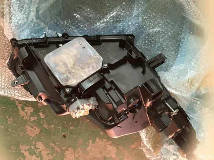

免费告诉你 把原来左灯上的电脑打开 里面有一个小芯片 跟新的对换就可以 右灯不需要换 换左灯的就全部正常
高清翡翠台2 2015/09/15 13:29:47 发表在 37楼
不是跟你说了要加热嘛 拿去开灯的地方 加热就能来了 里面有密封胶
东北土豆在上海 2015/09/15 14:56:08 发表在 49楼
高清翡翠台2 2015/09/15 14:56:12 发表在 50楼
对换你新的电脑
东北土豆在上海 2015/09/15 14:43:10 发表在 44楼
打开了,没看到有可以拆下来的芯片啊。
高清翡翠台2 2015/09/15 14:51:31 发表在 45楼
你上个图片
高清翡翠台2 2015/09/15 15:03:50 发表在 52楼
你烤一下加热才打开啊
东北土豆在上海 2015/09/15 15:00:22 发表在 51楼
这个要焊接的啊?
东北土豆在上海 2015/09/15 15:07:42 发表在 53楼
烤的尺度不好把握 烤的温度不够打不开,烤的温度高了怕把电脑板考坏了,这边是破坏性打开的,电脑板基本废了。
