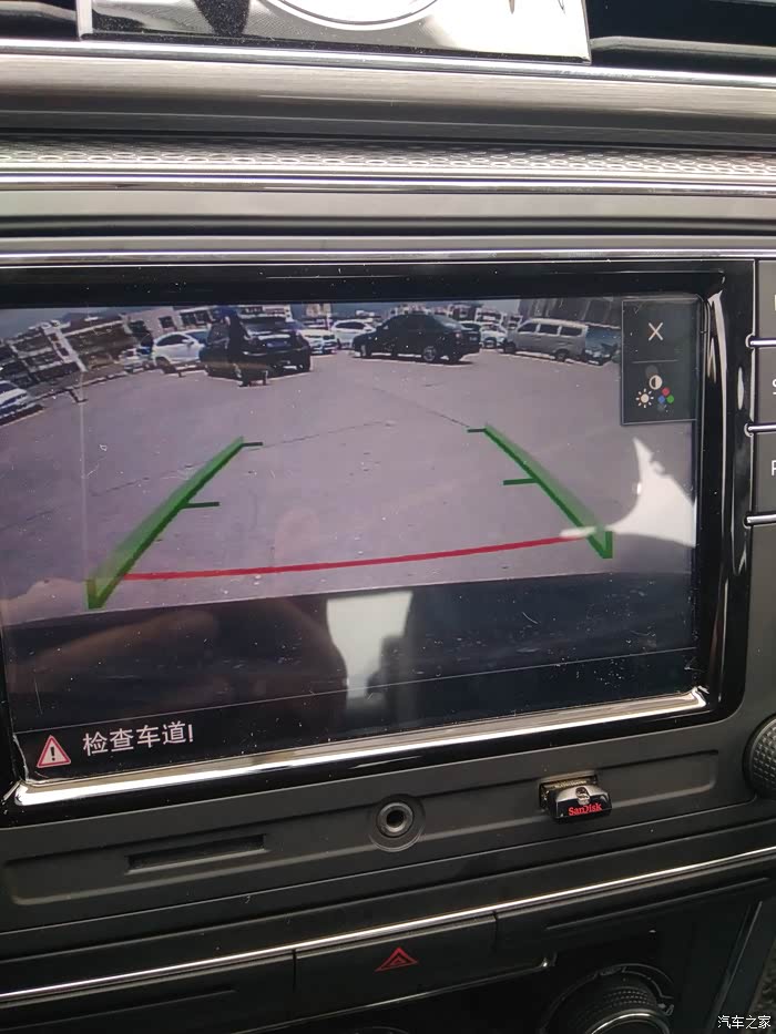

家里的速腾是12款刚上市就买的1.4t自豪版。当时快17W的车不说导航了多媒体全是英文的真是可怜啊!!自从在网上看了6.5MIB深深的中毒了,有蓝牙、手机映射、支持原厂OPS还可以加倒车影像漂亮的不要不要的,于是决定买买买、换换换,在论坛上看了各种改装帖子,把需要的材料一一记下在某宝上采购完毕,一到货马上开工。 1、第一步就是拆用撬板拆了多媒体面板,小心、小心、再小心不要把面板的腿弄断了,一共9个腿我拆的时候就断了两
各位看官真要小心哦,不过断了还不影响使用算了凑合用,过段时间换烤漆的玩玩。 ...

tongzhi111 2017/06/17 21:03:05 发表在 74楼
哥们。请教下,天宝187A吗,是否需要加接延时器?看你帖子没提及延时器,那么挂倒挡再回前进挡,会不会提示倒车摄像头故障信息???望给予回复。
bjx19861125 2017/06/17 21:06:07 发表在 75楼
我没加,也没听讲要加。主机是天宝187A摄像头是原厂手扣,挂档没提示有问题
abc656684678 2017/06/17 22:03:50 发表在 77楼
苹果手机如何映射导航?
tongzhi111 2017/06/17 22:03:30 发表在 76楼
那太好了,用这么长时间了,从无滚屏吗?你主贴里有句话“这个插头不能拔”,请问这个是什么插头?另,,可否私个手扣的连接,谢谢
