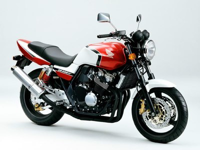

丑的别致丶 2015-8-7 16:31:18 发表在 104楼
楼主,我的这种情况只是排气管温度来的慢,过后骑行一段时间以后温度又上来了,只会是火花塞,点火器什么的有问题,发动机应该没事吧?根据你的经验
丑的别致丶 2015-8-7 16:29:13 发表在 103楼
好,就是排气管温度来的慢,骑行一段时间之后温度又上来了,这种情况也可能是火花塞跳火不正常,导致的吗,

丑的别致丶 2015-8-9 21:40:25 发表在 116楼
楼主,今天拆开火花塞看,果然是第四缸火花塞不跳火,换了火花塞以后一切都正常了,我想问你下,CB400有必要装汽油滤清器吗

四、车子行驶中突然加不到油,然后慢慢熄火 停一会又可以着车,然后再也发不动,检查是否装有汽油滤清器,装了的会下油不畅,最好拆除。
