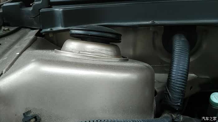

右前顶胶间隙,15万公里能保持这样我觉得还不错了,如果不是平面轴承挂了,我还不想去折腾换顶胶

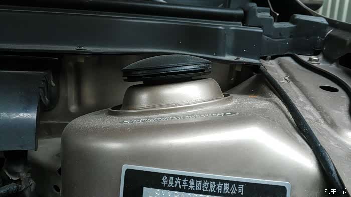

左前顶胶间隙,跟右边差不多

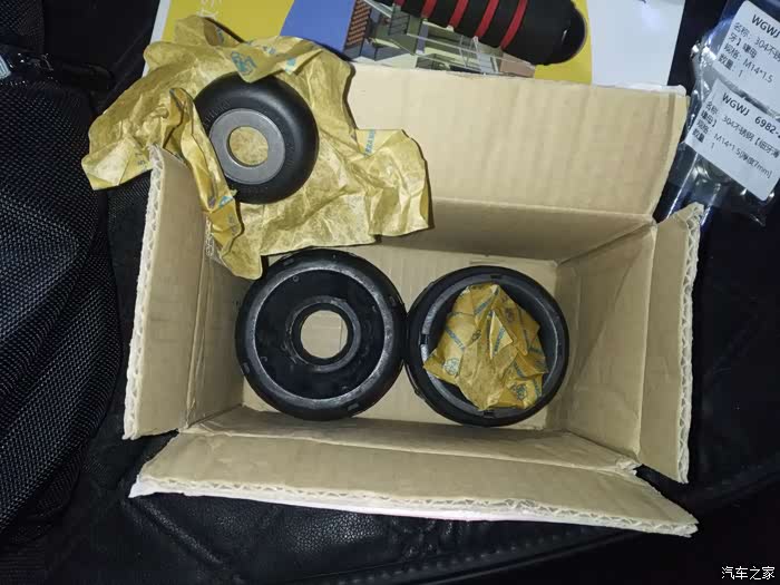

大众高四的顶胶和平面轴承,一套80块,不包邮费
平面轴承,原车的跟这个一模一样,连型号都一样
大众高四的顶胶

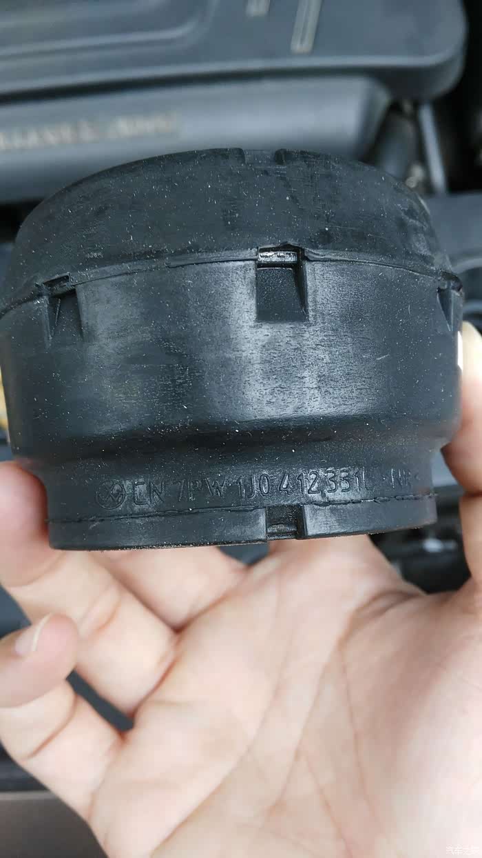

换下来的原车顶胶,明显矮了一点,但还可以接受,毕竟跑15万公里了,既然折腾了,就一起换吧,费事下次又搞一次

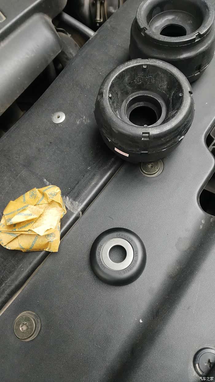

旧平面轴承拆下来了
新旧平面轴承,上面是旧的,下面是新的,一模一样的
