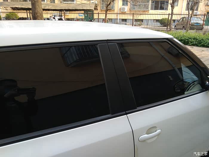

5.清洗节气门,忘记上次什么时候清洗的了,这次不脏,一直用化油器清洗剂,自动匹配。

8.原来的太阳膜8年了,不隔热了,重新贴,康得新的全车膜。
        我8年的车了,建议换了助力油,很脏。顶胶也可以换一下,平面轴承已经没有黄油了,干磨。卡钳导向销润滑可以4年一次。平时换刹车油的时候记得拧开离合放油口放一下油吧。
重新贴的膜
康得新的膜
