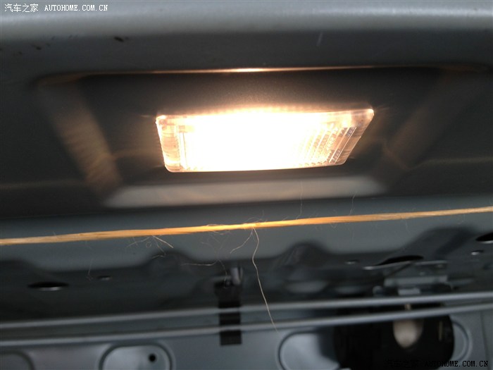

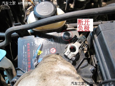

后备箱灯没有开关控制,一开后备箱就亮,如不断负极,换的时候可能会烧坏灯泡。断负极很简单,还是断开为好。

断开负极的方式比较好,或者说是拔掉保险丝,我以前就自己换过,因为那个灯座边上都是铁的,在拆下灯座时,稍微没控制好就会使总成上的正负极碰到灯座边而导致保险丝烧掉!
