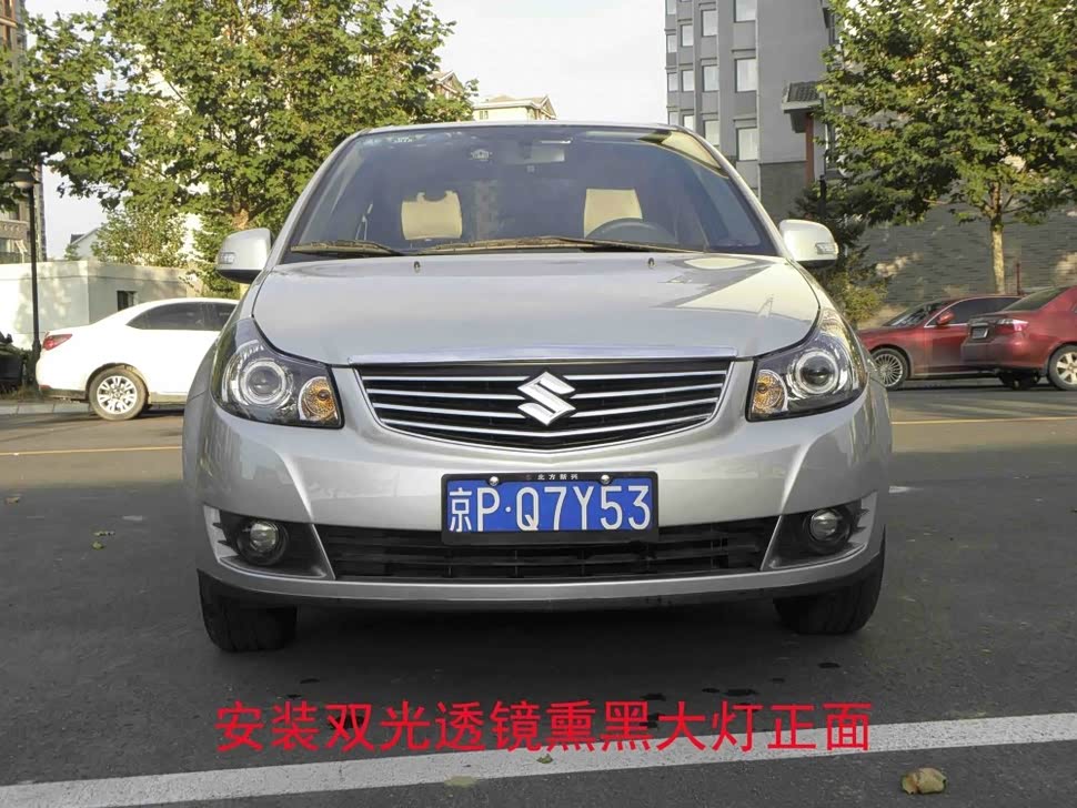

1、改装大灯:双光透镜 + 氙气大灯,效果很不错。

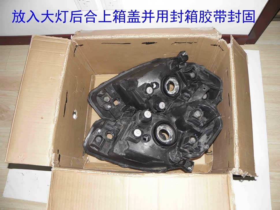

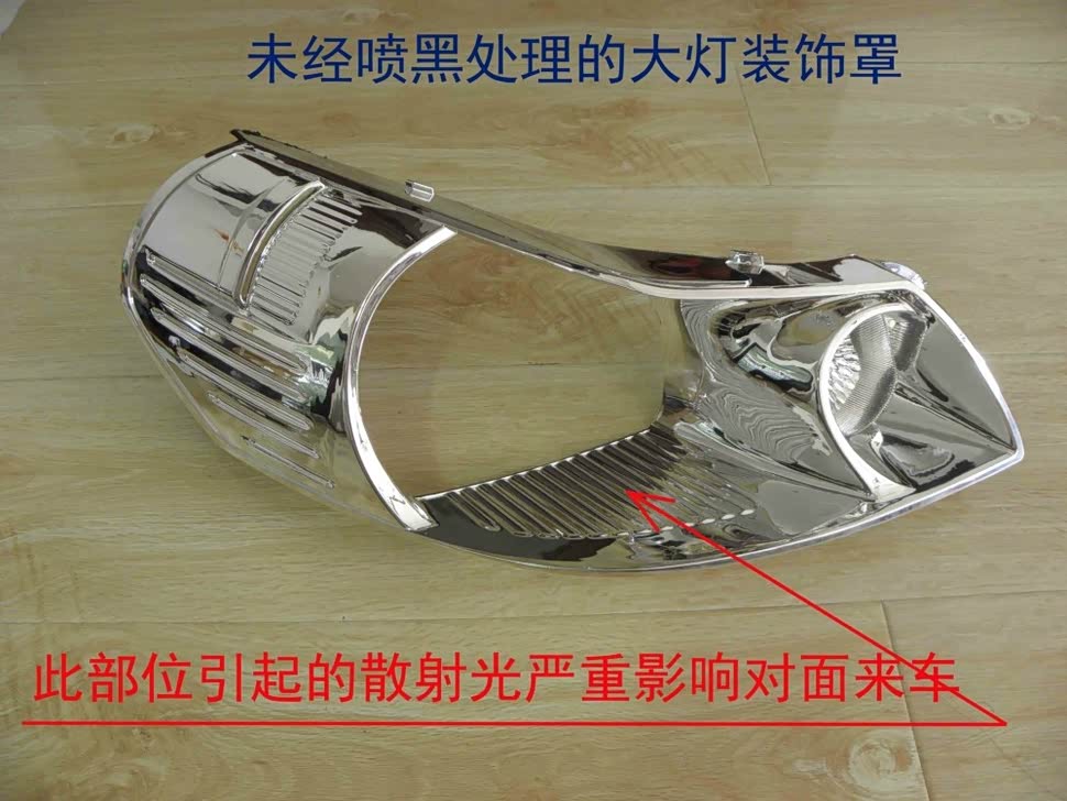

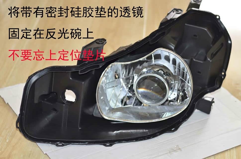

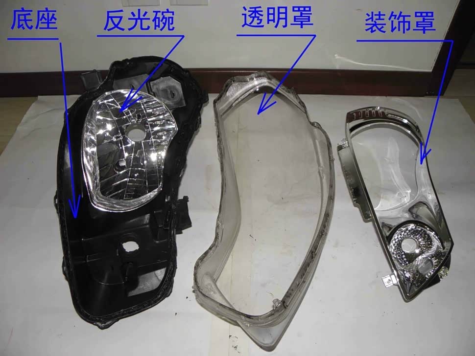

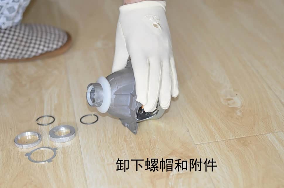

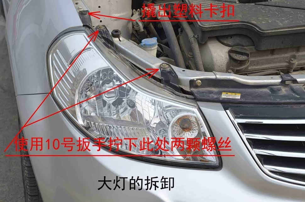

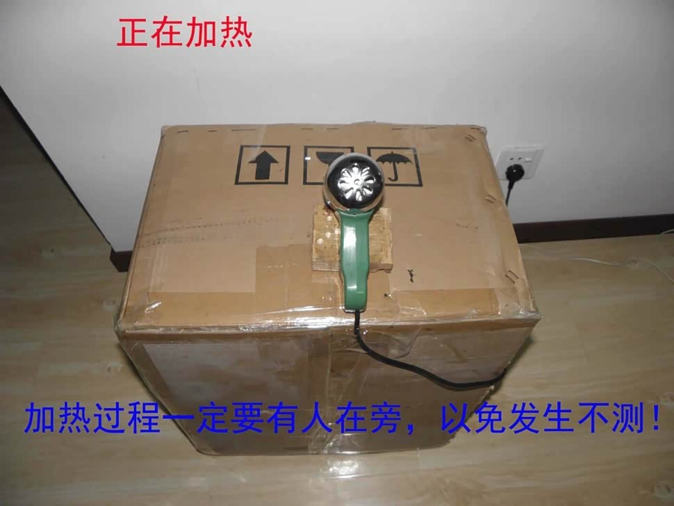

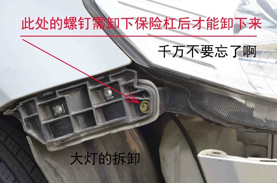

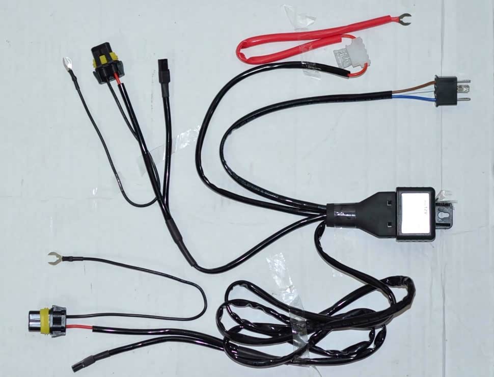

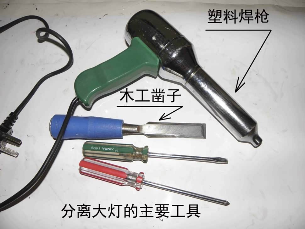

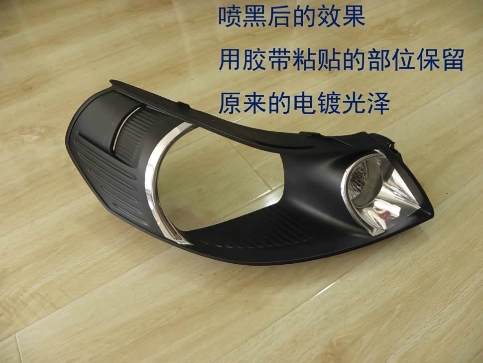

本帖介绍如何自己动手改装氙气大灯。

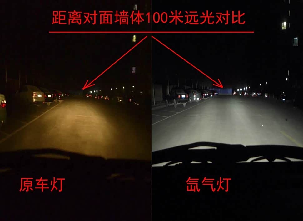

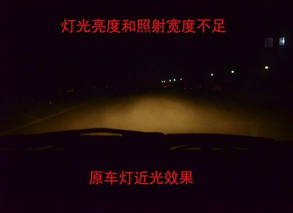

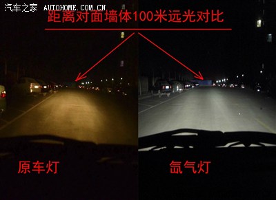

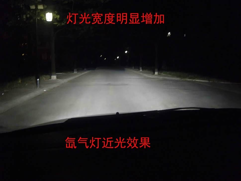

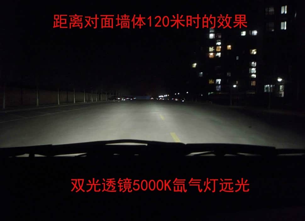

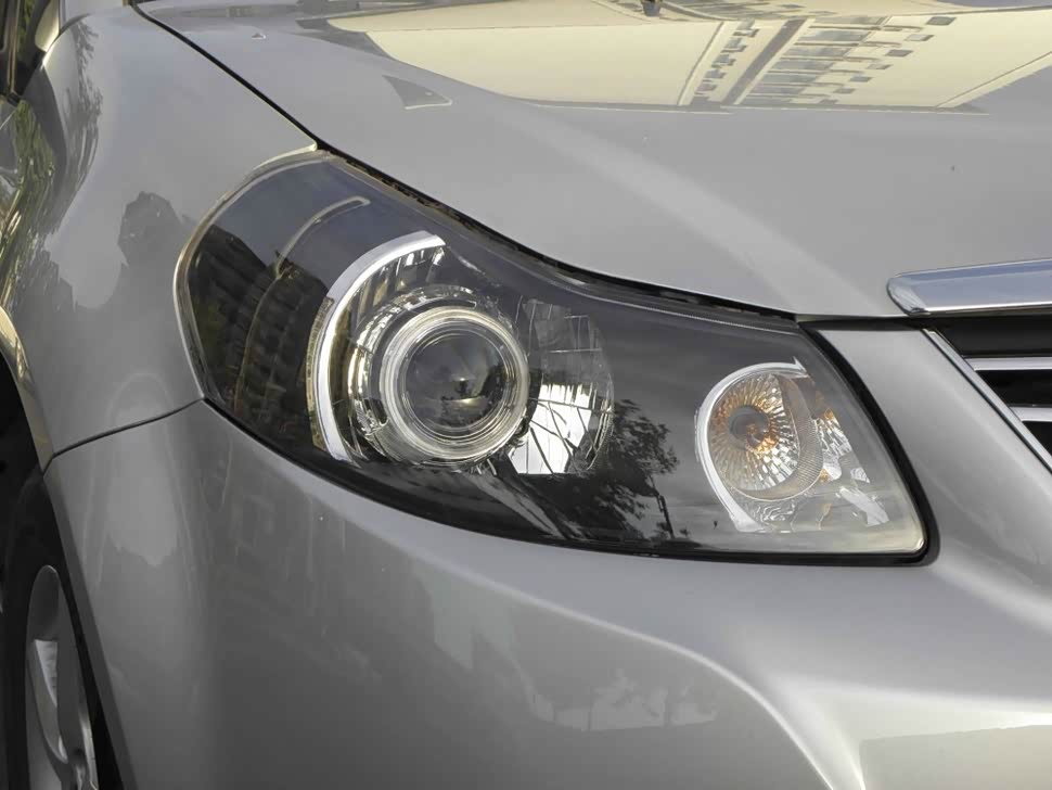

首先看一下改装后的灯光效果。

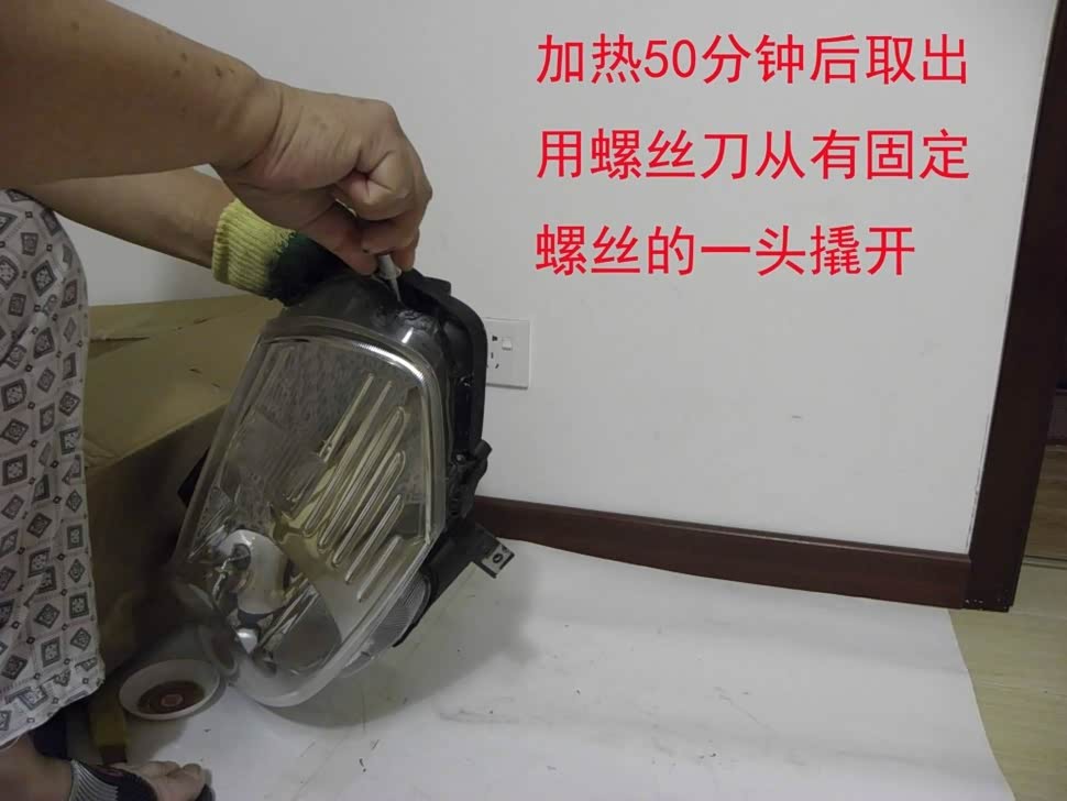

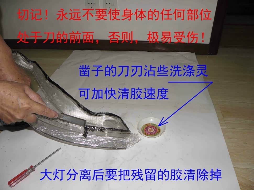

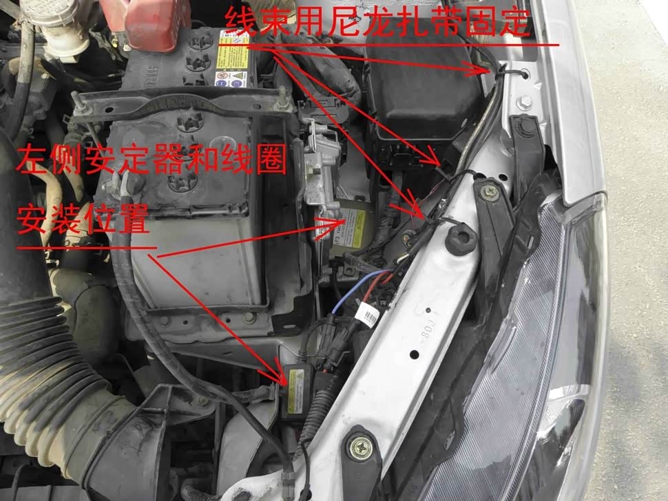

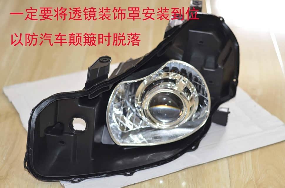

改装氙气大灯...

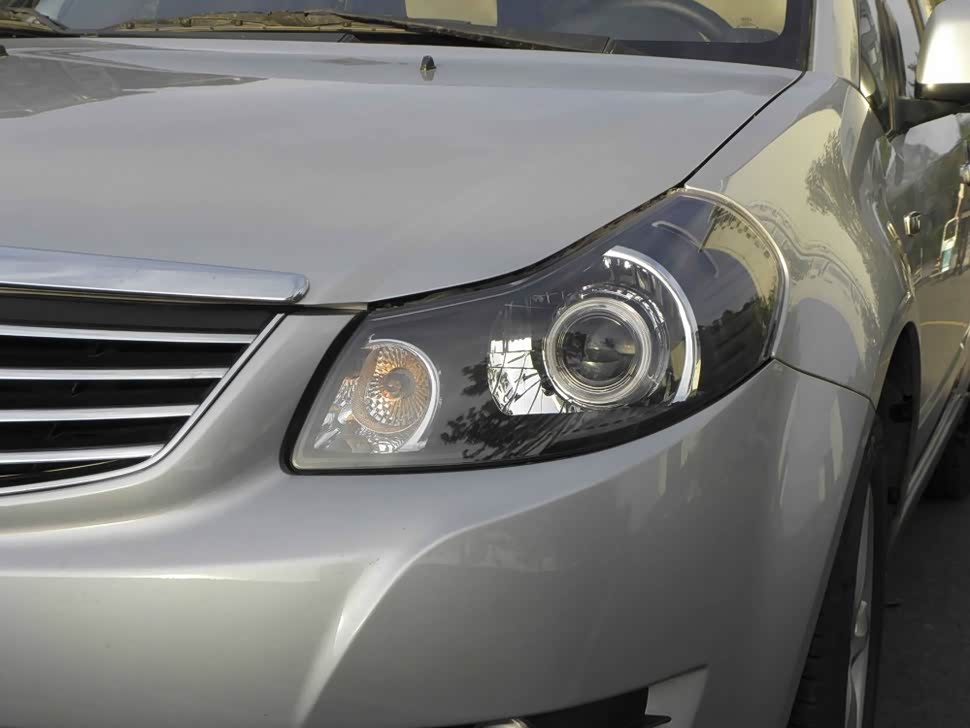

楼主动手能力超强啊!我是在西国贸的一家店里改装的,花我不少米啊!改完之后灯光非常给力。
想问楼主,改成这样之后验车时候怎么办呢?

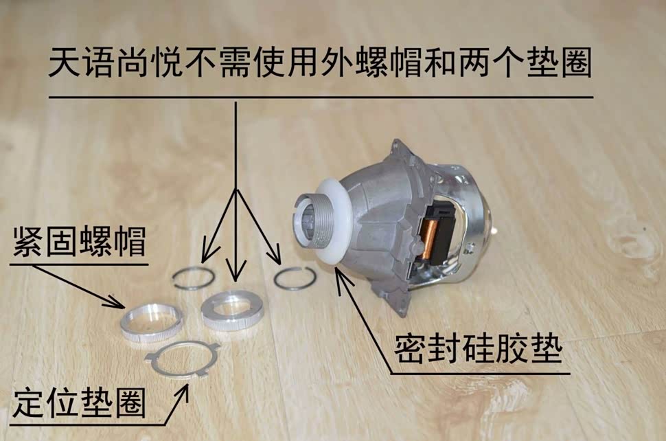

君未老 2014-1-27 10:24:18 发表在 148楼
你说的是透镜调整水平而非大灯调整水平,对吧?对老式天语大灯,只要选择带H4定位垫圈的一般是不需要额外再调整透镜水平的。安装完成后,大灯的水平可做适当调整。
