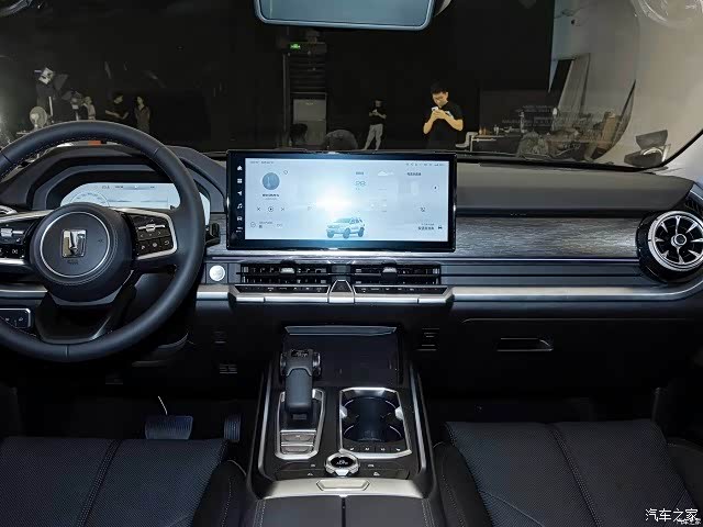

坦克400新能源车机黑屏的解决方法:
1、汽车的电源电压的问题,首先,调查和汽车的电源电压的稳定性,排除电压不稳这种可能;
2、如果电压稳定,则应查看机器的背面上的电缆,是否存在问题,可更换连接排除。如果接触中,也没有问题,应该检查机显示电缆,如果有问题,更换新机的测试;
3、很大可能是因为线路接触不良,需要及时检查一下线路是否出现虚接的情况。如果有的话自然会导致中控屏幕黑屏,这时候只要将其虚接的部位连接完好即可;
4、也可能是因为电源信号线出现老化了,可以尝试更换一条新的上去。
