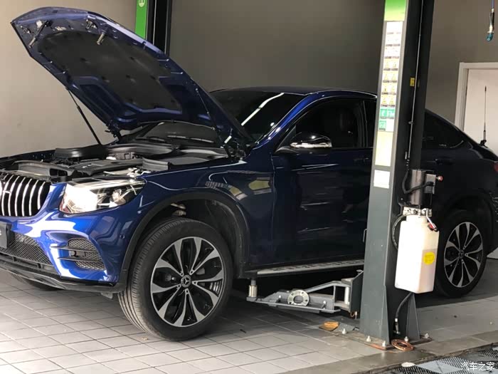

车子停进施工工位,镜面大标也太耀眼了点哇。。。反光的噶节棍,可以当镜子了。。

上举升机架子~不用顶起来很高,但目的是更方便的拆卸前杠

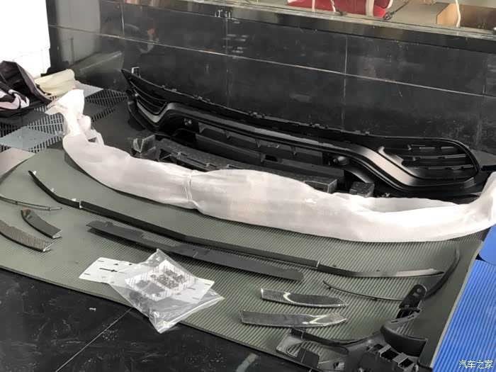

包围配件+碳纤维套件,据说不是AMG包围没办法装这个碳纤维套件的哦~

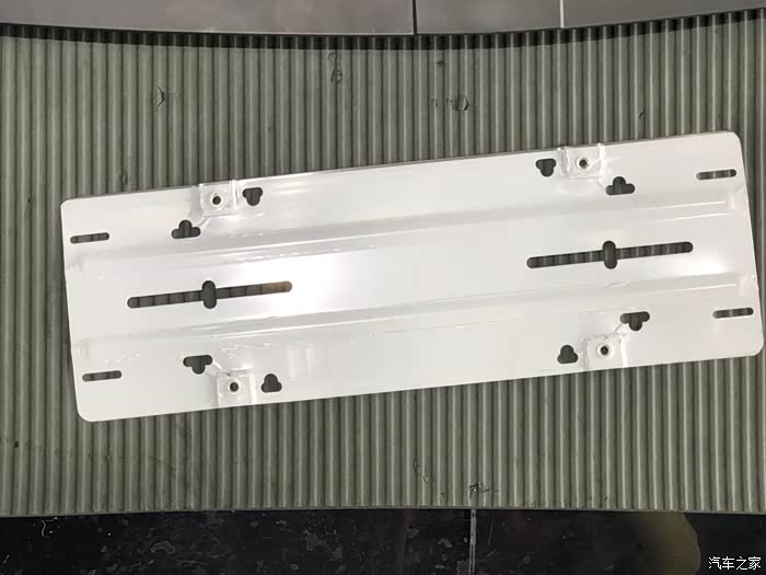

我能说这个牌照框质量会不会太好啦。。。比原车的塑料好多了

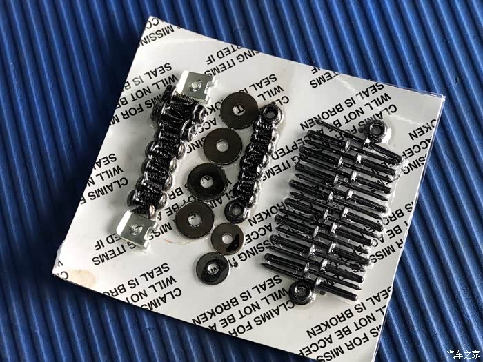

包围的小辅料包,排列的好整齐呀~小螺丝、铆钉啥的

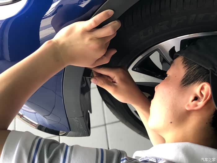

师傅借助翘板工具,将原车前杠上的小卡子逐一卸下
然后用巧劲把前杠拆下来,说简单也不简单,能看到照片里的小师傅肌肉线条都粗来了~
