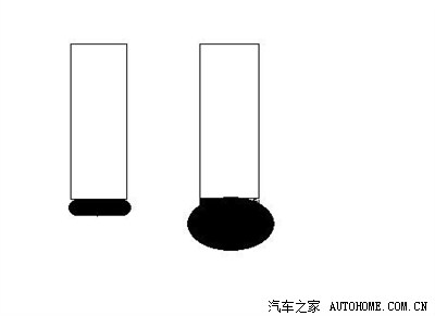

個人所知,有關J值是指輪框與輪胎接觸面的形狀
在不同胎寬下,輪胎與輪框的接觸面是有些許的不同
安裝過大或試過小胎寬的輪胎,因為接觸形狀的差異
都會造成接觸面積的減少
而這意味著,輪胎脫框的極限值會降低
所以選擇胎寬應當依照輪框上所標示的J值涵蓋範圍
7J 個人要是沒記錯適合的範圍是205~225
7.5J適合的範圍是215~235
而適當的胎寬增加應該要配合便扁平率的減少
一般來說當胎寬增加10,扁平率應隨之調整降低5
這樣整個輪胎的直徑變化差異會在3%以內,也比較不會因為這樣造成速度表的差異
進而造成車主在不自覺的狀況下超速被罰款的情況發生
以上是個人所知,提供參考

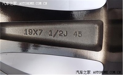

CX-5的轮胎确实很麻烦,225的胎宽,品牌和类型选择余地都很小,价格也较贵,或许这也算厂家赚取利润的一个渠道吧。看很多人都讨论过轮胎,也说说自己的一点看法。欢迎讨论。其实仔细研究,CX-5轮胎的改进并不难。先说一下轮胎的升级要点:1、尽量不换轮毂,理由:轮毂价格贵,更换成本较大;原厂轮毂质量较好,安全性更有保证,正品品牌轮毂质量不错,但价格也很不错,外边轮胎店卖的普通轮毂,我是真的不太放心,轮毂对生产工艺的要求是及其严格的。2、轮胎的更换,排除花纹、用途外,最重要的其实就是三点:(1)轮毂的宽度。这里纠正一个误区,其实不是网上所说的,多少胎宽就配多宽的轮毂,轮毂的J值是和胎壁厚度息息相关的,...
我今天咨讯了米其林轮胎店总监 19寸可以换235 55(实车给他看)
都會造成接觸面積的減少
而這意味著,輪胎脫框的極限值會降低
7.5J適合的範圍是215~235
以上是個人所知,提供參考
而且你所说的那个范围,应该就是网上最常见的那个标准,按照我的理解,这个标准我怀疑应该是作者按照扁平比50甚至45推算的.几乎所有的扁平比55以上的胎,官方推荐值都比它大,这个大家可以查一下。
例如:邓禄普官网 运动旗舰型轿车胎 225/45R18才推荐7.5J;235/50才7.5J;225/50才推荐7J!
所以我才说大家不要太相信网上流传的范围,最好严格按照厂家标准来配。
