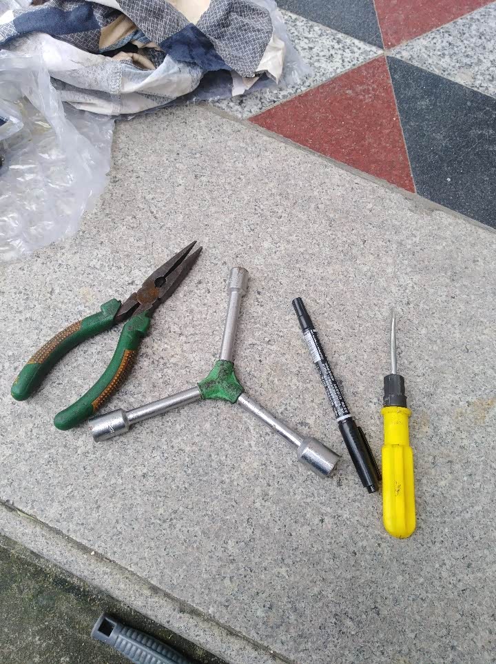

准备好工具和一张布擦手用。

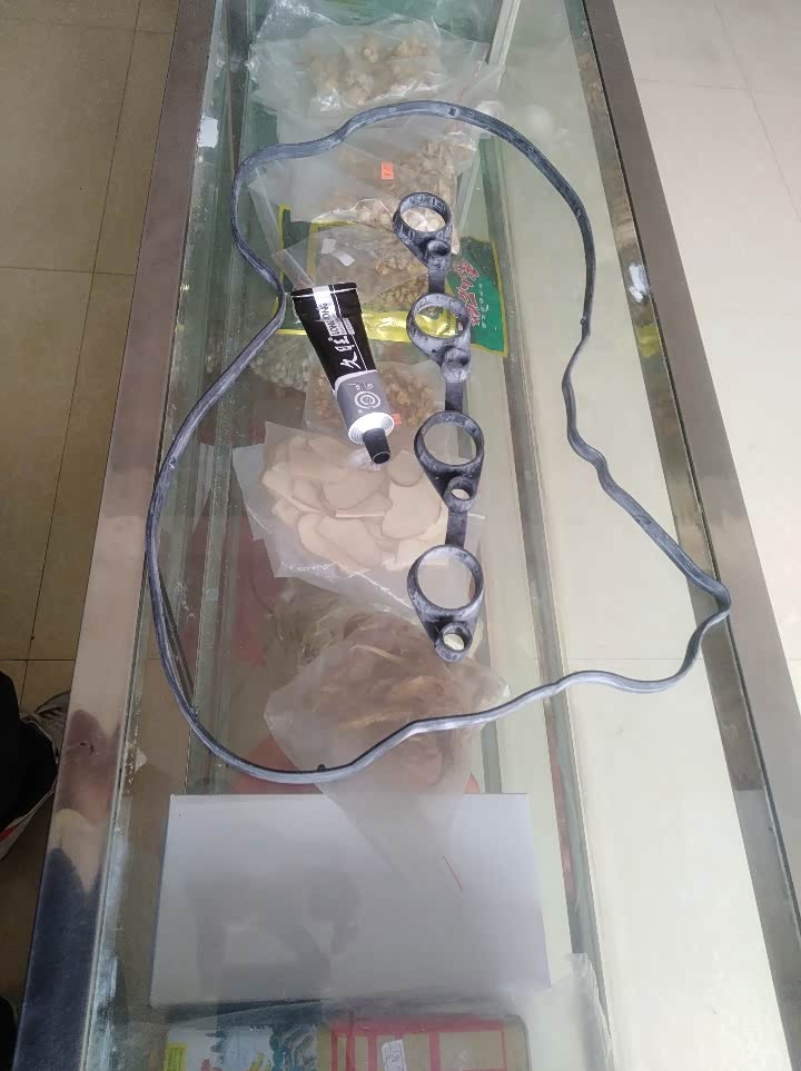

马??家买的密封垫50

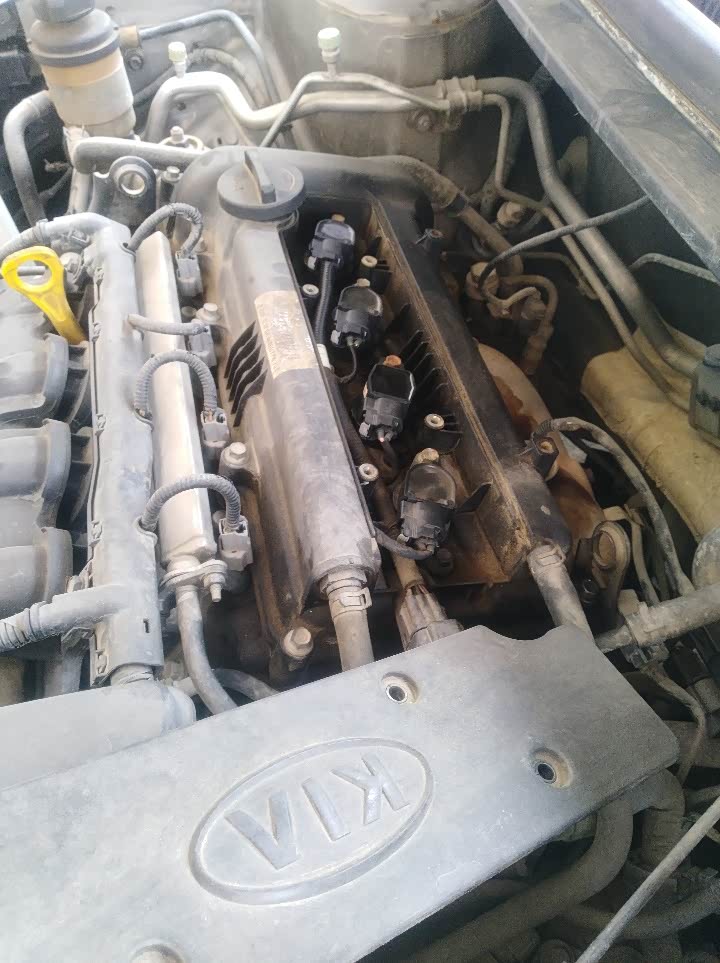

先拆开发动机盖

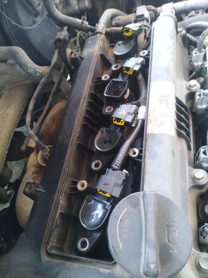

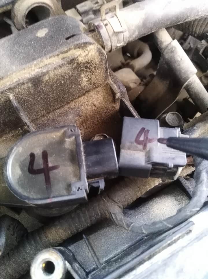

标注火花塞点火线按顺序排列
拆开高压点火连接线
这个卡扣要打开才能拆下连接线
拆开连接线
取出高压点火器
断开机油透气管
螺丝要排列整齐,位置要放好。
螺丝拆好,螺丝刀撬开发动机盖就打开。
发动机盖打开,用两双手平衡抬起发动机盖。
发动机盖打开

中间是火花塞垫

新旧对比
安装火花塞密封垫
发动机盖密封垫要正确安装,有沟槽固定
