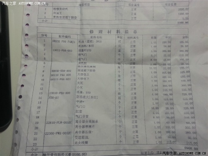

飓风126 2014/05/21 22:25:09 发表在 主楼
04年飞度车大修的教训买了一辆04年三厢飞度二手车,十四万公里。当时买的时候发现烧机油,但发动机运行平稳也没有异响,整体车况不错,开起来也很顺手,且价格也不贵就买了。开了一万公里烧了2桶4L的机油。主要是高转速时消耗的厉害些。环保审车时遇到麻烦了,审了两次才过。产生了大修发动机的想法,咨询朋友都说最好不要大修,一是车发动机运转的还不错,二是烧机油也不算很厉害, 三是大修发动机也是不小的支出。平时后备箱放上一桶机油备着就行。去年车入冬前的保养到同事说过的一家修理厂做的。老板30多岁,以前在4S店干过。保养价格比4S店便宜一些。听他们的建议让我换了一副前刹车片(320),并做了一些清洗发动机(50...
