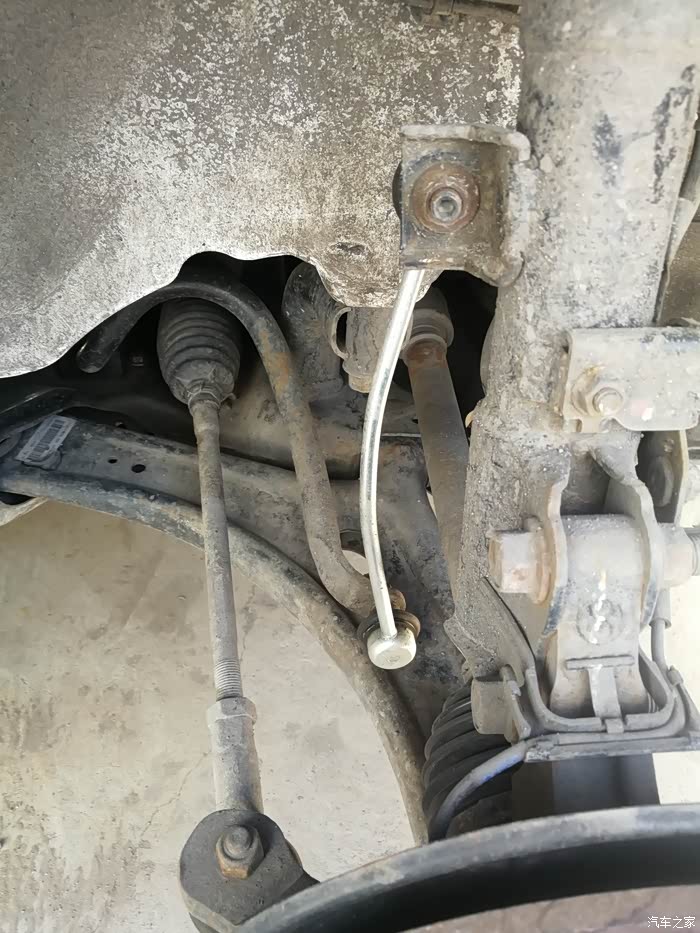

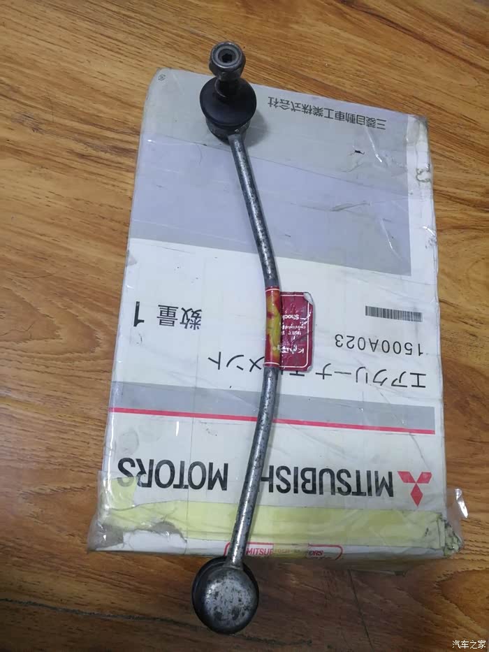

一阶段疫情初步控制结束后又新换了个新杠。这次主要换了新杠,后手刹紧度调整。新空滤,空调滤芯,雪地胎换了四季胎。和车友倒了个胎,他解锁审车。底盘异响更换了新的小平衡立杆,此次改动为了直杆变曲杆。自己用铁锤把两个平衡立杆修整曲率半径,装车后驾驶感受立马规整扎实的很,有些车友换了加强加高老毛桃的平衡杆胶套的车友可以采用下,没有换加高胶套的车友可以把曲率半径调小些。原理是曲率受力后容易取直,回力后变曲。平衡立杆受力容易发生顶持老化异响。曲率半径后可以用曲率半径受力变直抵消长期颠簸顶持受力。可以让底盘紧致有力稳定。经过一个星期感受可以发现平衡立杆受力后自动修复两个曲度平衡。可以延长平衡立杆使用寿命。安装平衡立杆完全手工安装,机械风泵安装容易造成平衡立杆寿命周期只有一年不到。这个原理来源于狗腿后弯原理,站起蹲下时后腿始终如一紧致有力稳定操控。原理虽然糙的狠,还是真理。狗腿弯向后弯。🤪

这是调整后的平衡立杆,这个是老化后异响件。在东南汽配店购入原厂件用脚踩两只平衡立杆受力弯曲后一样曲度。曲度向后的方向,不容易和减震其他部件干涉。
这里平衡立杆受力可以看到稍微曲度取直了些
右平衡立杆
左平衡立杆受力情况。
可以看到撅弯的立杆姿态还是可以的,原来的立杆乘坐有点下沉速度太快。心碰碰的跳,改过之后侧倾和下沉速度变慢,转向少了些突兀直接,多了些回力扎实。左侧
右侧

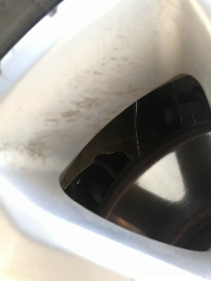

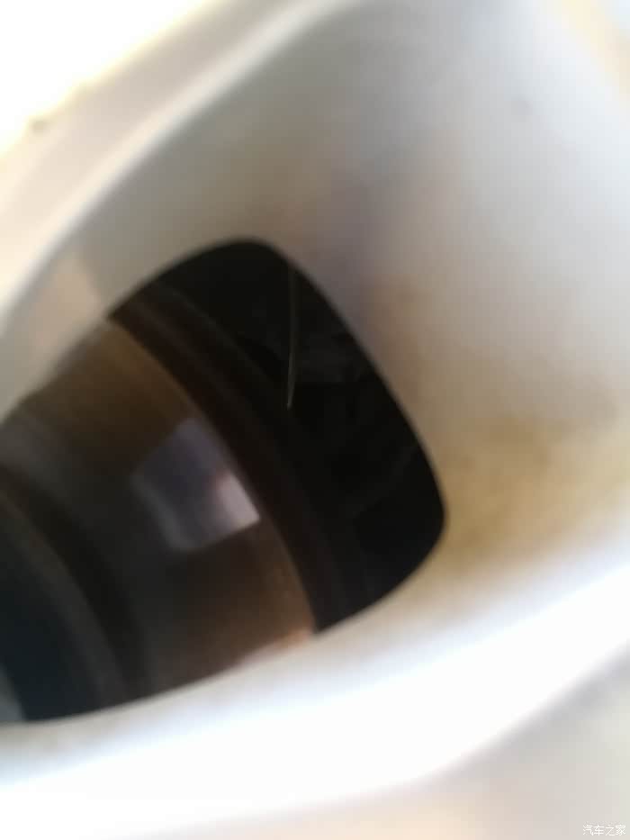

15万的刹车盘,手动挡,脚刹用的少。
C型李杆常用跑乡村土路烂路,如履平地,减震阻尼恢复效果明显。缺点跑城市柏油路100过弯前轮有律动弹动的危险,不建议城区车友使用,乡村车友注意这个问题高速过弯注意保持安全时速。后面为了城区通行安全改动了立杆受力形状N型。
右前立杆受力情况
左前受力情况,
颠簸路面,吸收冲击力度。缓冲作用,高速过弯刚性有了缓冲作用,没有弹动力。过弯稳定,烂路吸收能力比直杆好很多,烂路比全弧弯少些大缓冲增定性,比直杆好用。
注意改动尺寸和前后方向,这个已经拆装实验了多次,卸胎安装,试车,再卸胎拆卸调整,安装,再试车。多次调整实验结果。
