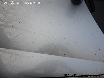

夏季到了,不仅路面上的沥清可能甩到车漆表面,并且一些植物,比如本小区的榆树油也会在车漆表面形成小污点,一般的洗车水枪无法冲去,如果让洗车工用洗车泥进行清理,本地要几十元,并且因为不是自己的车,处理的不干净,比如上次洗车房就没给我车的玻璃进行处理.....
重要更新:
以前一直以为是晚上停车小区里---旁边的榆树油形成的顽渍,所以发这个帖时也如是说。
今年初无意中发现白天停车的停车场旁边的一家大酒店和一家餐厅的油烟出风口正在停车场的上方(以前是朝向街道的,可能被环卫部门要求.....)-----其后堂柴油灶烧的柴油和炒菜的油烟飘落下...

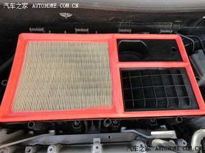

楼主,关于本楼后面两图有个疑问:最后一张,节气门盖子是平行于地面的,倒数第二张怎么是垂直地面的?

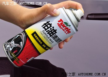

LZ,我不太赞同你说的柏油清洗剂直接喷的做法。使用方法应该是近距离喷在小毛巾上,然后用毛巾去擦拭。柏油清洁剂是强挥发类的有机溶剂,直接喷雾化非常厉害,影响清洁效率,且伤呼吸道,还有就是汽车上用的石油基类配件极多,有机溶剂的混合气对塑料件也有伤害的,毕竟谁都不会保证喷的那么准,有机雾化气也会导致塑料表面产生白膜。
还有就是觉得会伤漆的同学,这个多虑了。原厂漆是烤漆,高温下漆面硬化了,这种属性导致它极不容易与有机溶剂互溶,这也就是为什么汽油掉在漆面上也没事的原因,不过如果自己做过二次补漆且补漆方式为非烤漆的直接喷涂,就要注意,有机溶剂是100%会对这类漆面造成损伤的。
