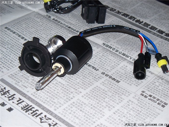

这灯做工足,发点点这灯的拆卸图
160度的过温保险管:充分考虑到万一脉冲
控制系统出现故障或车友不小心使用单向线
组改接而导致线圈持续供电(线圈长时间通
电产生高温度会损坏灯具而发生危险)这个
保险管可第一时间切开电源。因这个过温保
险管成本很高市面的脉冲伸缩灯只有极少数
厂家会这样认真,多数已偷工减料。
远光状态
近光状态
磁棒悬浮式设计:与线圈没有任何接触,不
磨损,永久不会出现卡死现象。
顶端与底部的金属圈:这个设计可以让磁棒
在伸或缩的时候与某一端的金属圈吸合而锁
定在近光位或远光位上,防止在开车时的颠
簸引起灯管的移位(不用担心就算非常强
的震动产生移...
