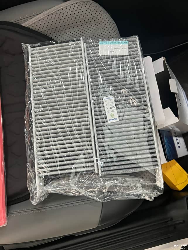

天气越来越热,车上的空调也频繁的使用了起来,要想车内的空气无异味儿和干净,就要定期更换空调滤芯。虽然空调滤芯不是什么精密物件,但是为了健康也不能乱买。

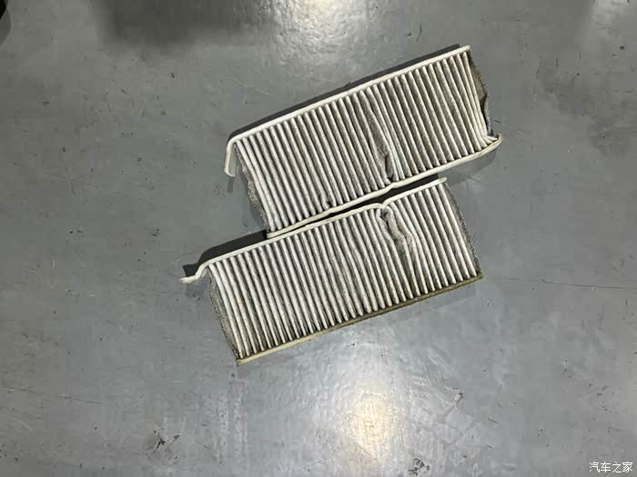

天逸对空调滤芯的要求不高,只要不差过滤效果好就行,我依然购买了车友圈推荐的品牌,质量和原厂的差不多,空调滤芯安装起来并不难,但是老的取出来的时候比较费劲,因为已经变形了,卡槽又很贴合,这就造成取出的时候需要使用巧劲儿才行,我是顺便去4S洗车的时候安装的,毕竟这活儿安装师傅手到擒来,分分钟就搞好了。

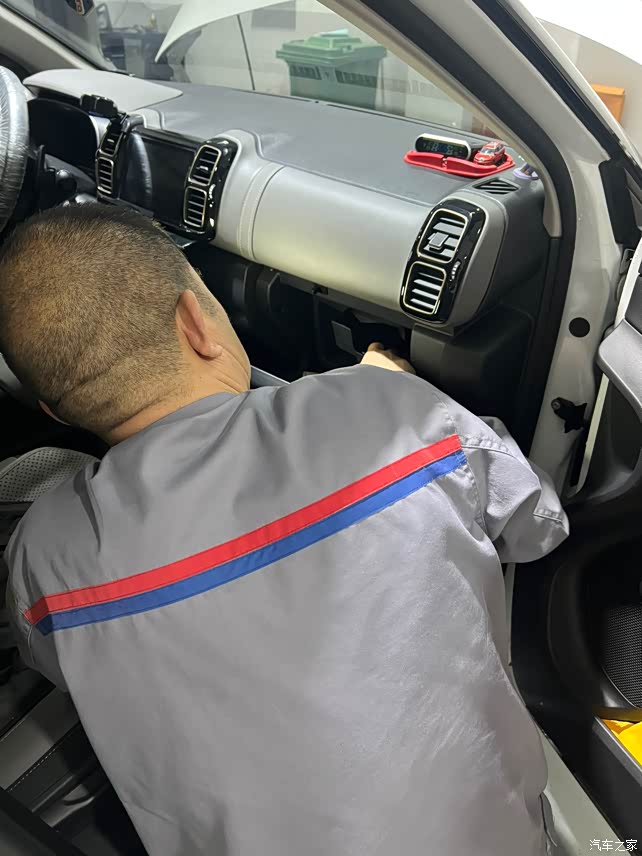

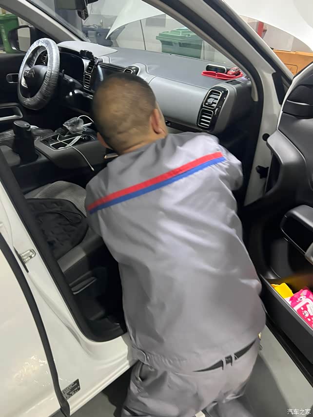

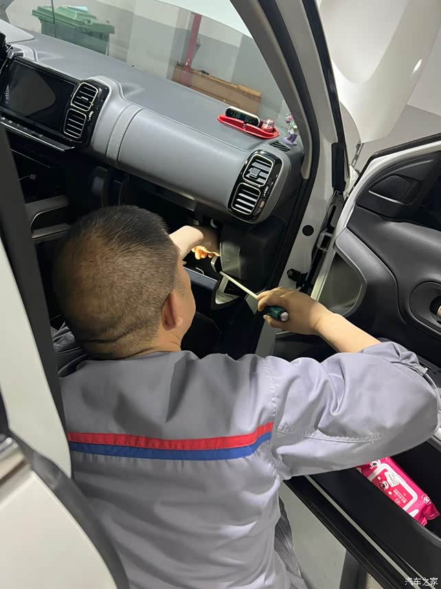

看更换方法也是比较容易的,打开手套箱,扣掉侧面塑料件,有一个浅色盖板把他取掉,拔出旧的空调滤芯,看旧的的确非常脏了,取出后更换新的空调滤芯,这时候要注意的就是方向,一定不要装反了,因为反了再取的时候就比较费劲了,按照刚才对顺序在恢复塑料盖板即可。
