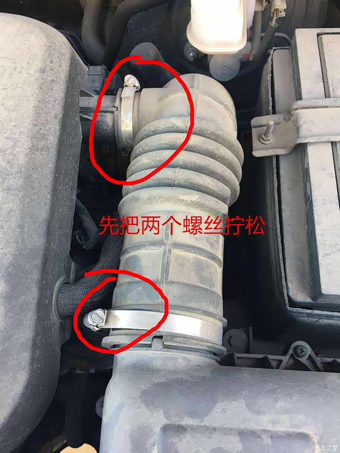

15款手豪,买了三年了,还没换过火花塞,收拾车的时候看了两眼保养手册,让2W公里更换火花塞,我的都跑到4W3了
,去外边店里打听打听价格吧,70一个,要换四个,好贵。。。。4S店就没必要去了,应该要比这个贵一倍,本着自己动手,丰衣足食的思想,自己换吧,反正空调滤芯和空气滤芯也一直都是自己换,在外面保养只是换个机油而已。需要准备的东西如下:一字和十字的螺丝刀新的火花塞四个,我买的铱金的,某宝120块钱四个,4S店暴利14号的火花塞套筒一个,买火花塞送的一个长镊子,因为我的套筒里没有橡胶圈,取不出来火花塞,所以只能用镊子夹了下面上图:新火花塞装好了,把四个管子再套上就可以了,如果管子上有土擦一擦,...
