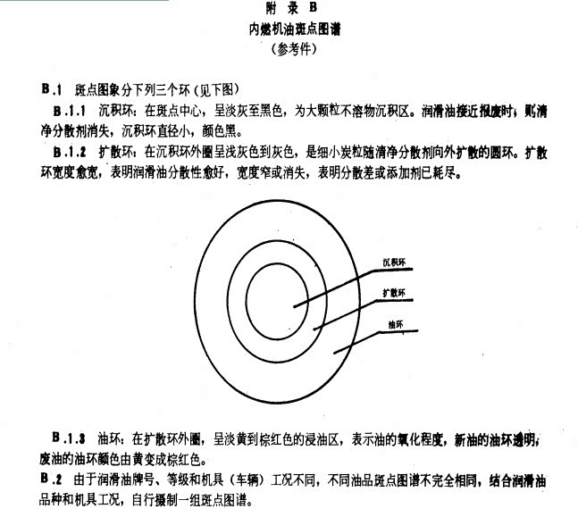

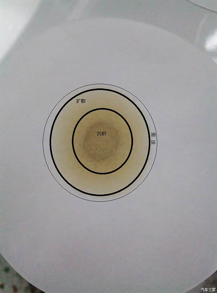

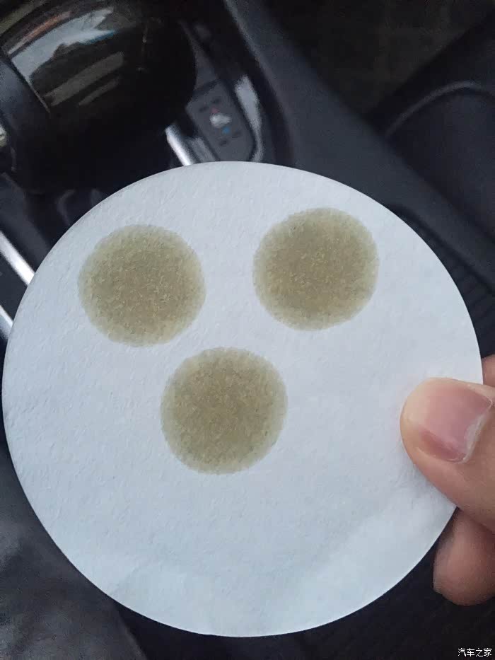

把30多年前的,已经作废多年的老国标拿出来给大家科普,实在是不负责任。
当然了,这个老国标放在87年还算是跟得上时代的,那会儿汽油机机油的等级才仅仅是SF而已。而经过多年的发展,现在的机油基本上都是SM,SN级别的了,30年的时间,汽车发动机技术,机油加工技术都发生了巨大的变化,斑点法早就不适用于现在的机油判断了。
唯一从滤纸能看出来的,就是所谓的脏不脏,也就是发动机里边杂质多不多。而机油动态效果,比如TBN的数值,粘指改进剂的消耗,剪切值的变化,镁钼等添加剂的剩余,用滤纸根本看不出来,只有通过UOA检测才能知道。而机油动态效果才是是否更换机油的最终依据。
