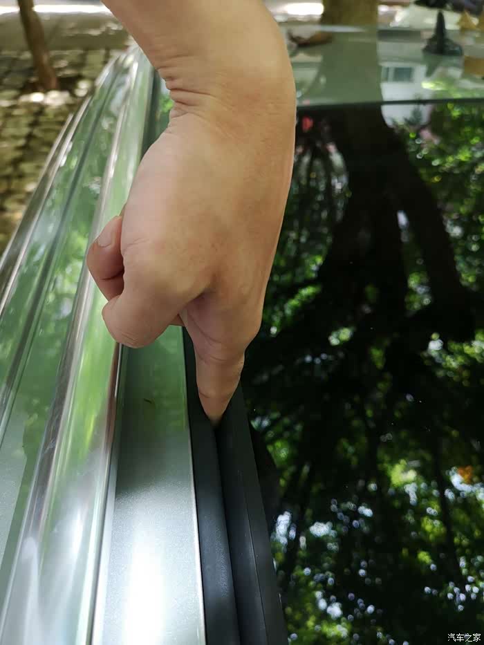

途安L买了一年多一点儿,还算比较满意。一直最担心的就是天窗漏水。正好上周海南岛基本刮了一周的台风和下暴雨。很不幸。后排天窗上方漏水了。但面积不大。吃完午饭,第一时间赶到4S店检查。发现打开天窗所储藏纱网的那个槽儿有进水现象。这就不正常了。证明下雨期间进水量过大,排水量过小。导致水多溢出至纱网的那个槽儿了。最终天窗漏水了。4S师傅给的解释就是下大雨多观察。及时清理纱网槽儿里的积水。下小雨一般不会漏的。我只有先把车开回后期先观察一下了。问题是我买车是给我服务的。不是我请回一个爷,天天要提心吊胆伺候它吧!通过自己的观察。途安L全景天窗分两块大玻璃,前面的才能打开。当天窗在打开时,支撑这块玻璃两侧的金属支架要穿进后面玻璃两侧的密封软胶条内才能完成打开天窗的操作。记住这一段距离是软胶条。我随便一个拇指都可以伸进去。后期胶条老化会更严重!我分析这里就是进水量大的重要原因!!!!这个天窗其他位置都是硬胶条密封的。归根结底就是设计缺陷。可以打开天窗的这块玻璃应该向大众高尔夫6那样在内饰里面打开,而不是途安L现在这种打开方式。本人斗胆估计以后这种设计的天窗都漏。只是时间问题!!!买这款的要注意了。不信自己去店里试试看拇指是否可以伸进去!(爱卡也发了,就是给大家选车提供参考。)
