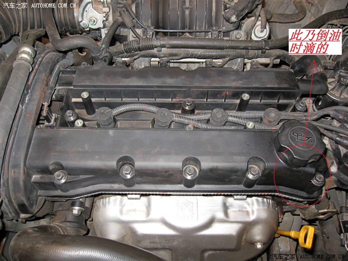

徜徉在线 2012-12-15 15:26:55 发表在 主楼

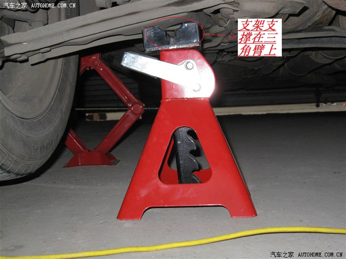

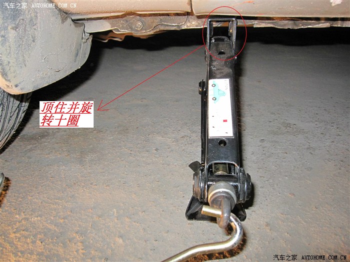

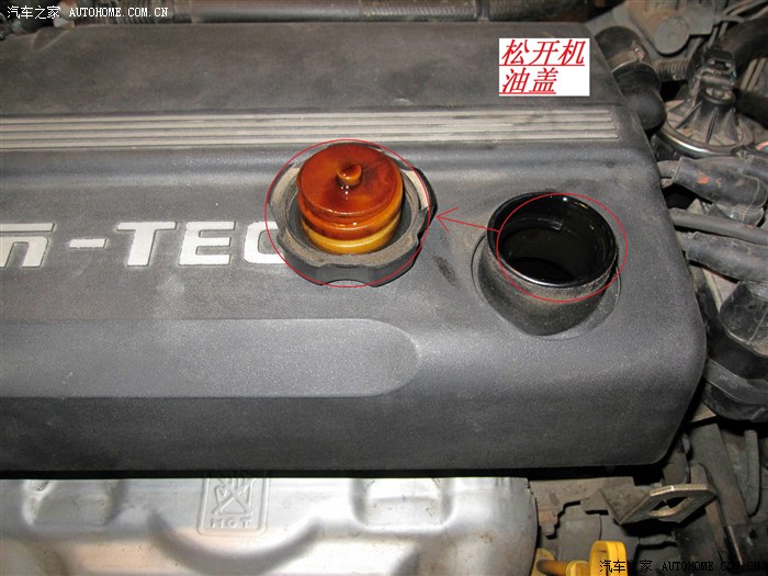

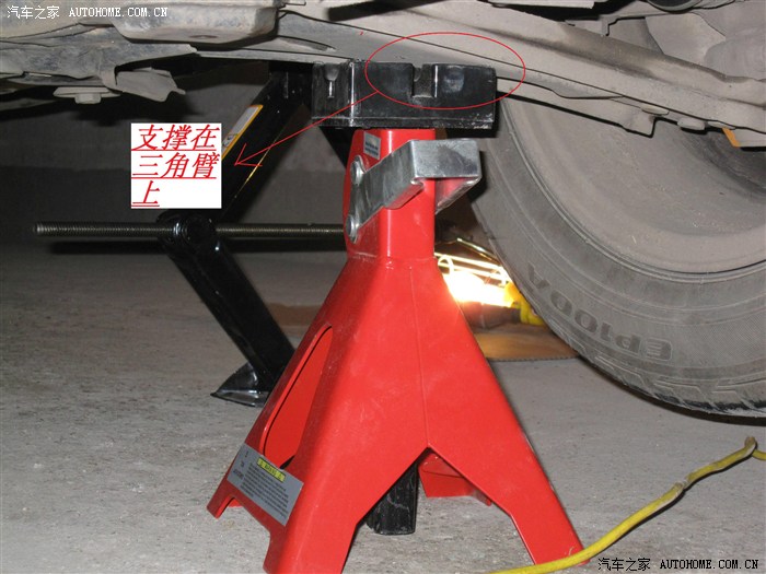

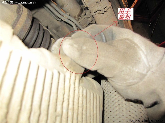

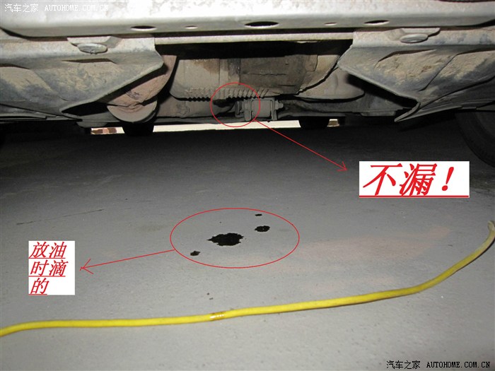

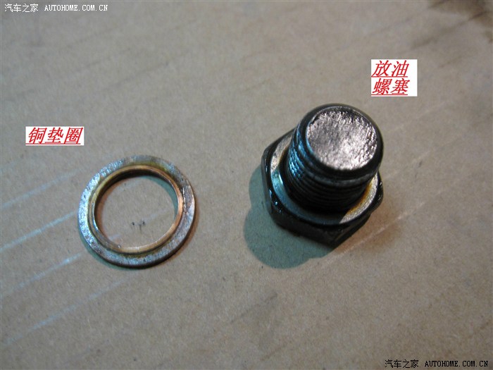

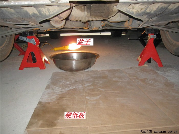

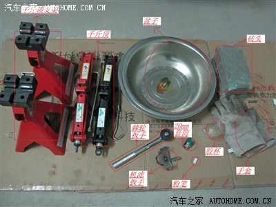

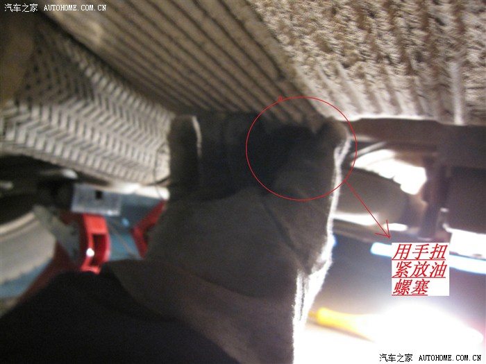

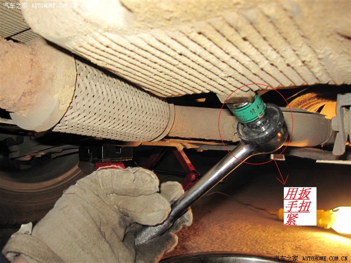

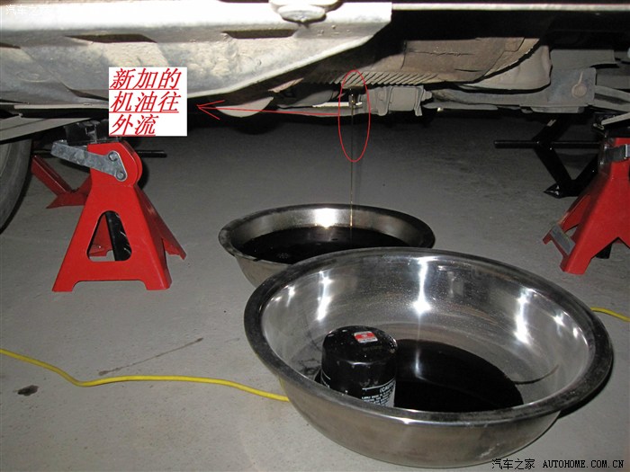

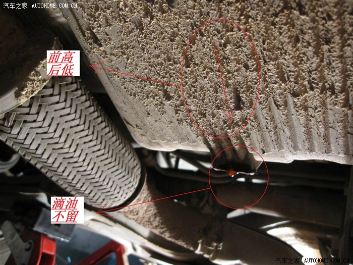

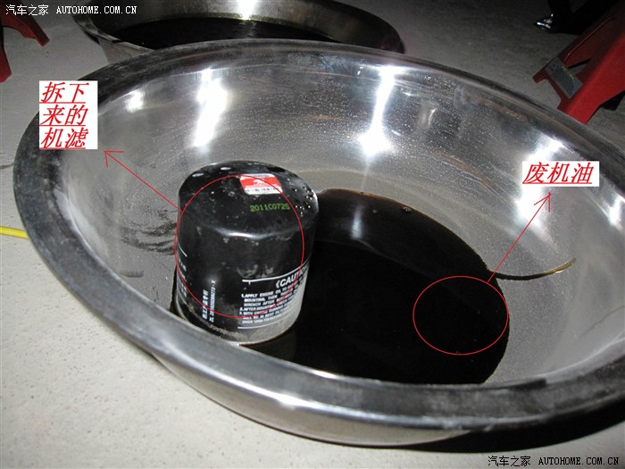

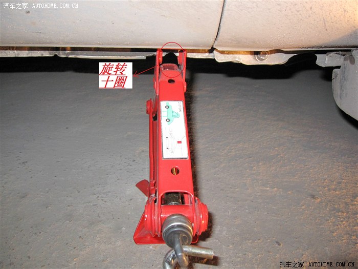

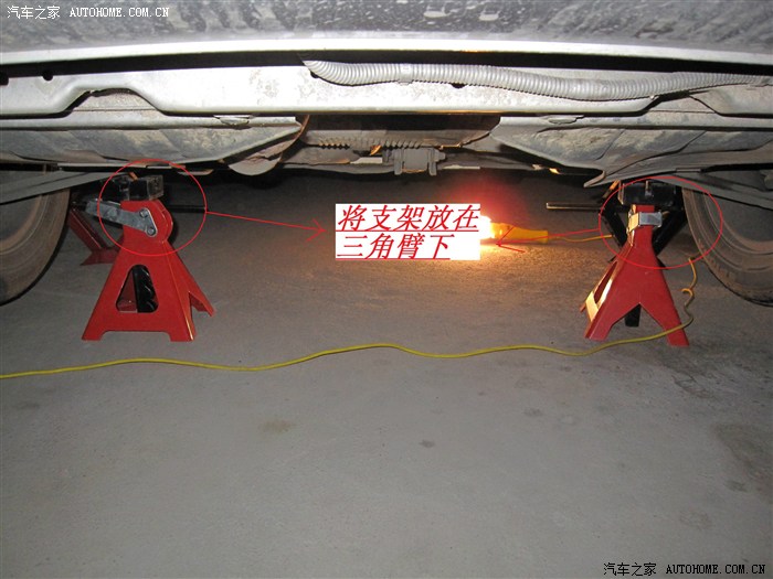

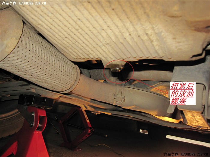

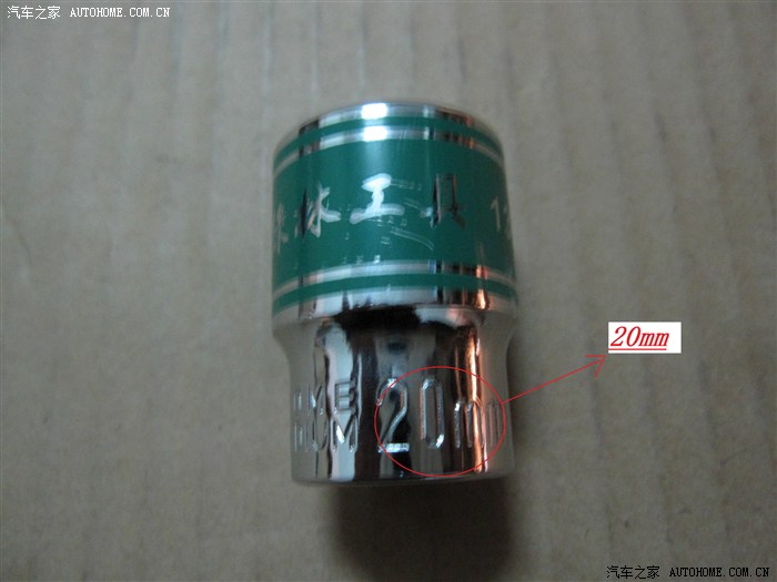

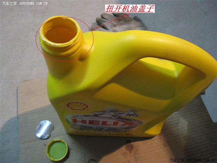

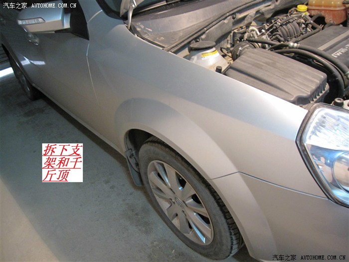

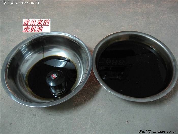

应白雪和allenlook二位版主之邀,我趁今天休息自己动手换了机油(注:其实还要等2900公里才换的,怕大家等得心急,特提前换了),并将作业交上来分享,不妥之处,请不吝赐教!(注意:此作业有一定的风险,请勿模仿!)
先介绍一下作业的工具和材料。
此作业有点脏,特准备了工作服。
由于在车库作业,用上了维修照明灯。
机油和机滤。
开始作业了!先在后轮胎后面各放一块砖头,以防车子蹓动。
将千斤顶对准前轮后面的缺口。
将千斤顶顶住车子,再手摇旋转十圈。
将车子另一侧也用千斤顶顶上,并手摇十圈。
左右轮流旋转约四十圈左右,将千斤顶支架放在车前轮的三角臂下边。(注意:必须左右轮流旋转,即左十圈、...
