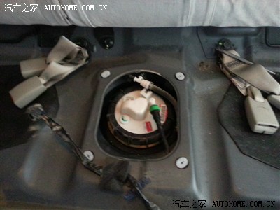

之前换我车汽滤的时候忘记拍照了 这次是给我一哥们车换的下面就直接上图片了[一会还要下去换 变速箱油 刹车油等]先看油泵位置 在后座椅下开工拔插头和高压油管拆下上盖 这个要用专用工具 不太好拆下来了 往出拿放在盆里 里面有好多油的看看残局收拾一下 盖好上盖免得进去异物油泵总成就是这样的看看油泵滤芯包装 有日本商标 还有中国马自达的商标滤芯 和 胶圈 这些是又要换上的准备 开始分解上面的拆就没有什么好说的了 之前在店里上班老坏 很容易就拆解完成了下面说下这几个胶圈是必须要换的 不然可能会出现冷车不好启动的现象这个胶圈一定要装好 不然车都会不着的 一般没换过...
