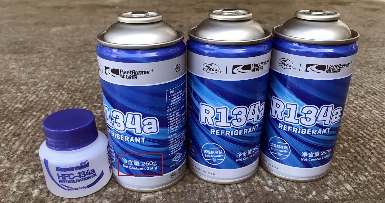

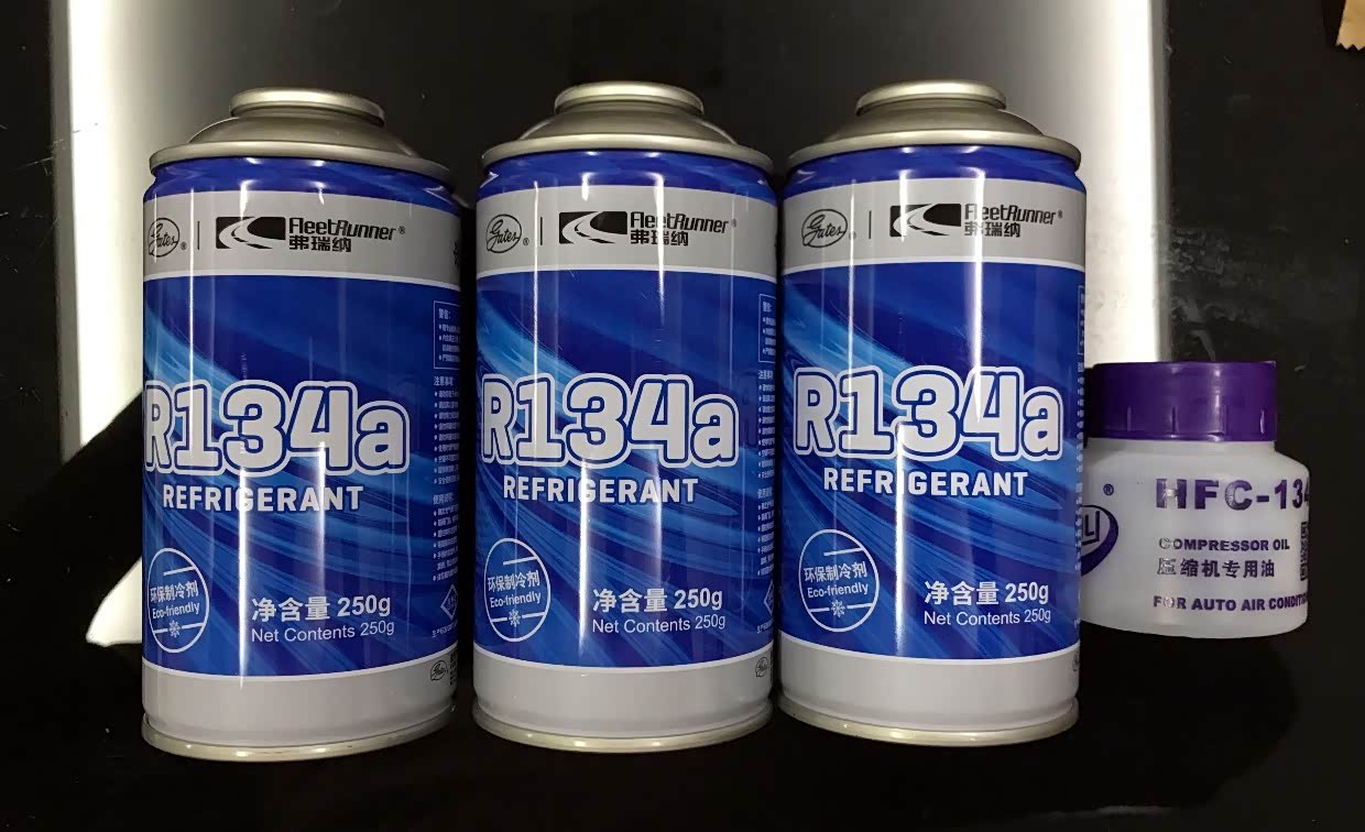

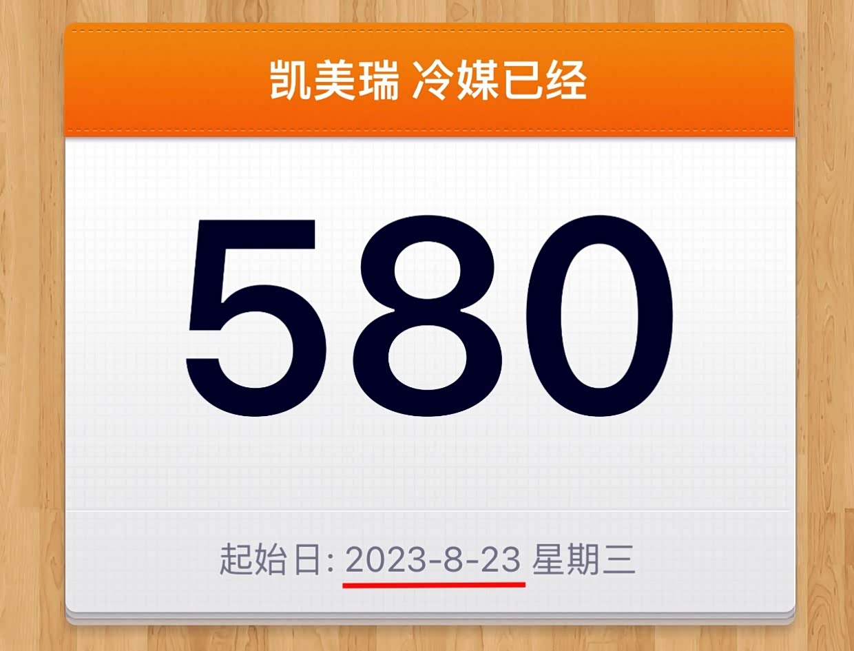

故事从2023年开始,8月份正是最热的季节,当时觉得空调不够凉爽,找了个修理店抽真空更换了冷媒。
冷媒自带的盖茨品牌,250克一瓶,冷冻油是买三瓶送的。

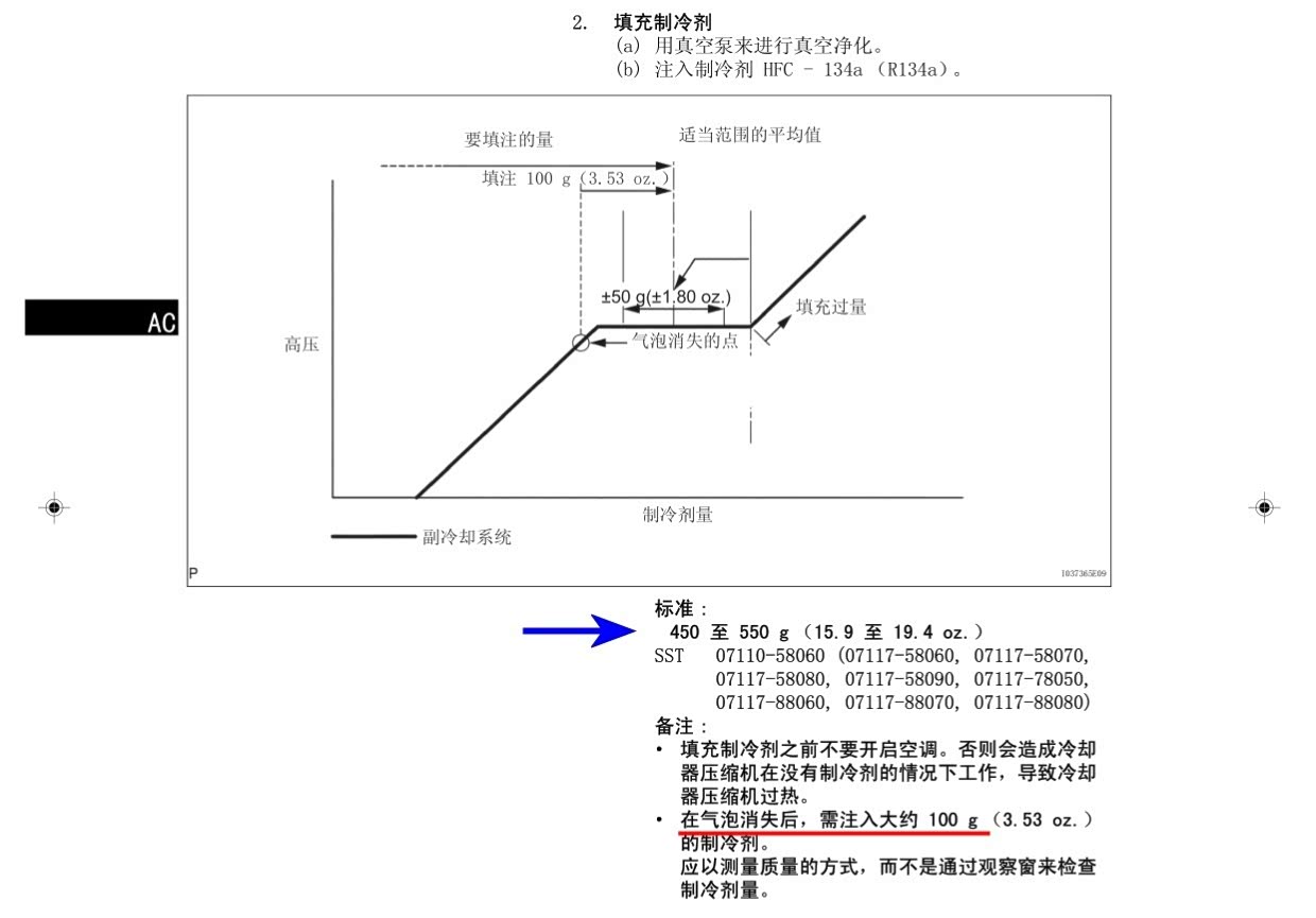

凯美瑞的维修手册上要求,冷媒添加量450 - 550克之间。
当时添加了两瓶冷媒共500克。
冷冻油添加了一小盖子,大约20克。
冷媒观察口,气泡消失后再加注100克。
一切都是安装标准完成的,但仅仅过了一年半时间,空调不制冷了。

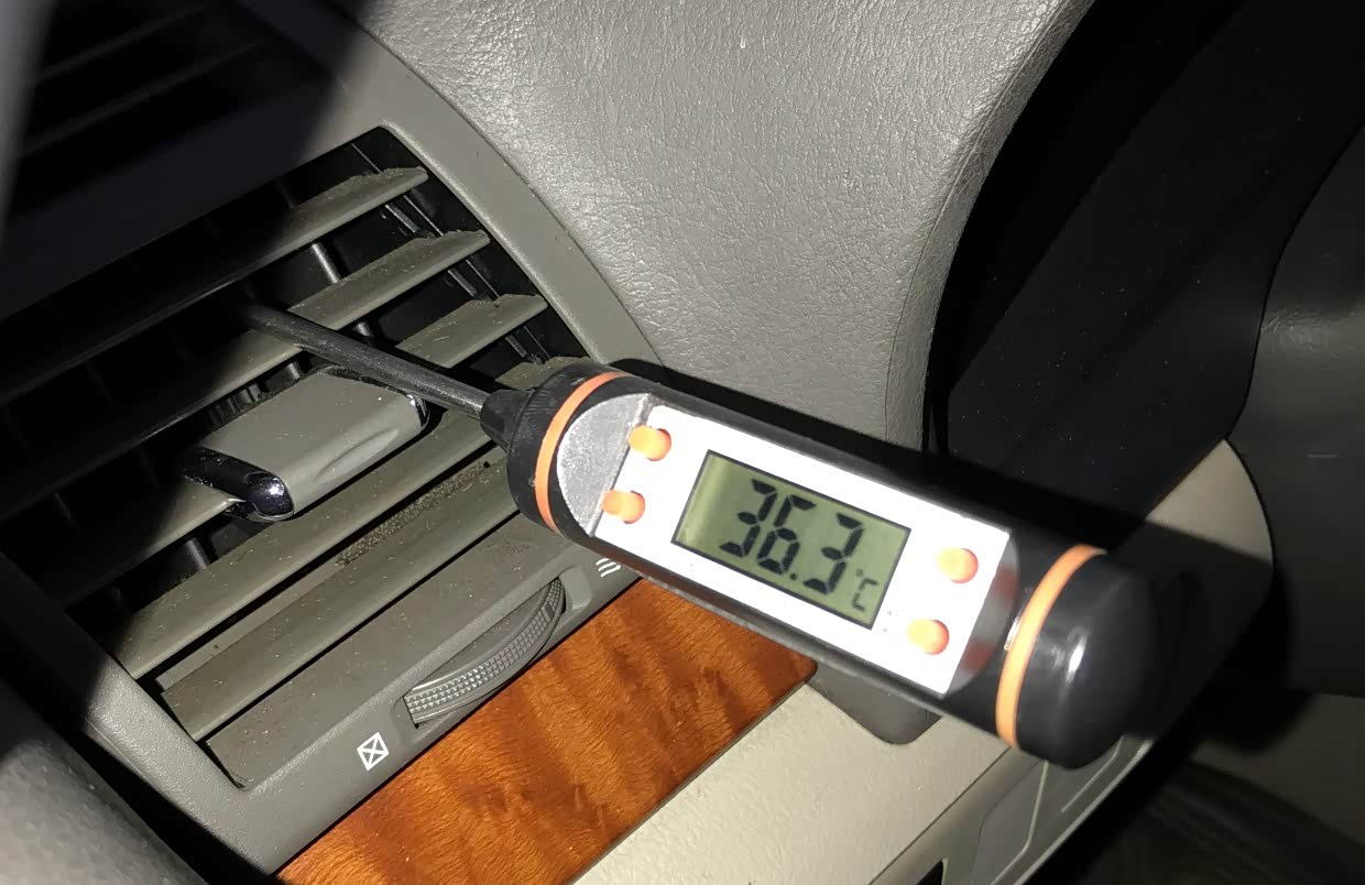

时间来到2025年6月,天天渐渐炎热,正是要用空调的时候,空调却不制冷了。
出风口温度36.3度,热的要命。

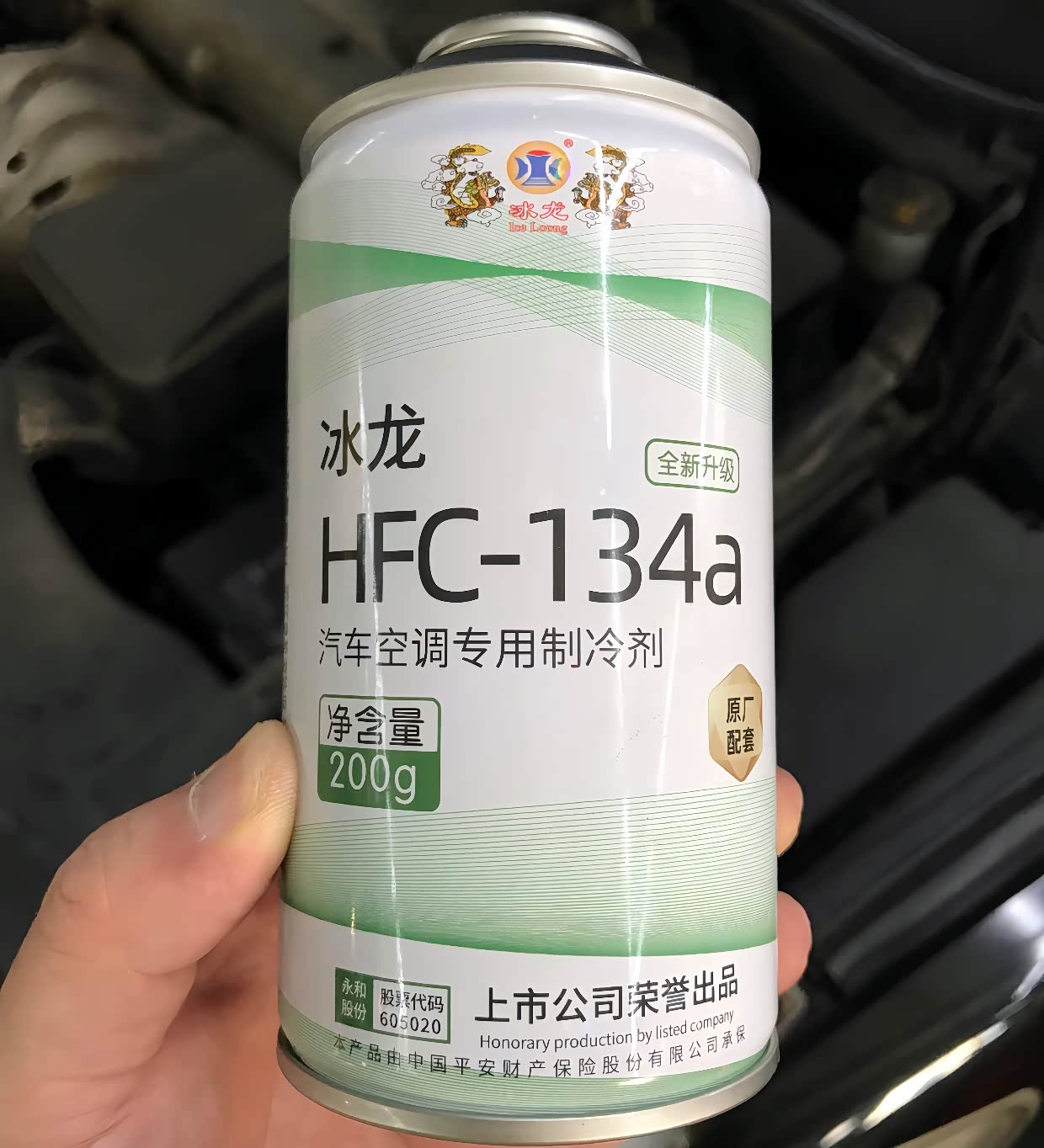

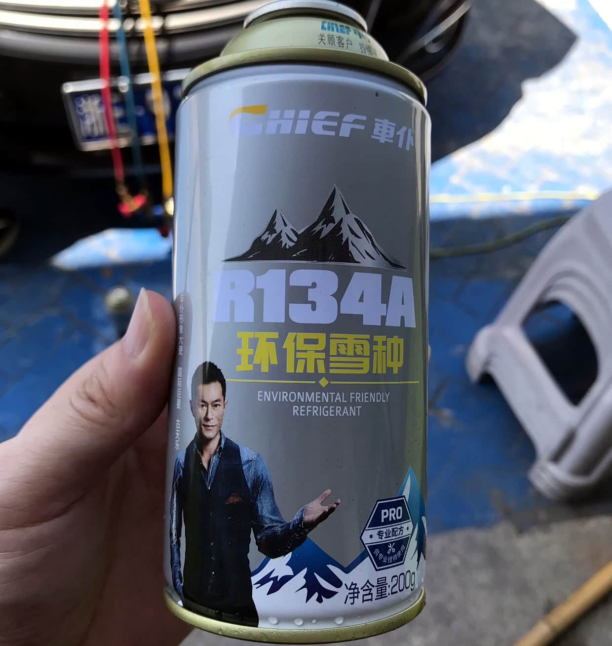

于是加了两瓶冷媒,共450克。

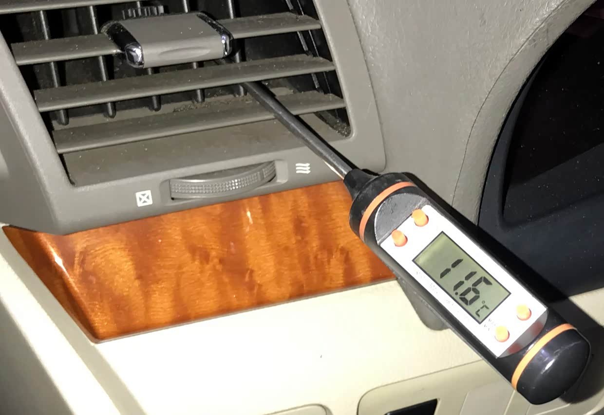

加完冷媒空调一切正常,出风口温度11.6度,车子跑起来还会更凉快。

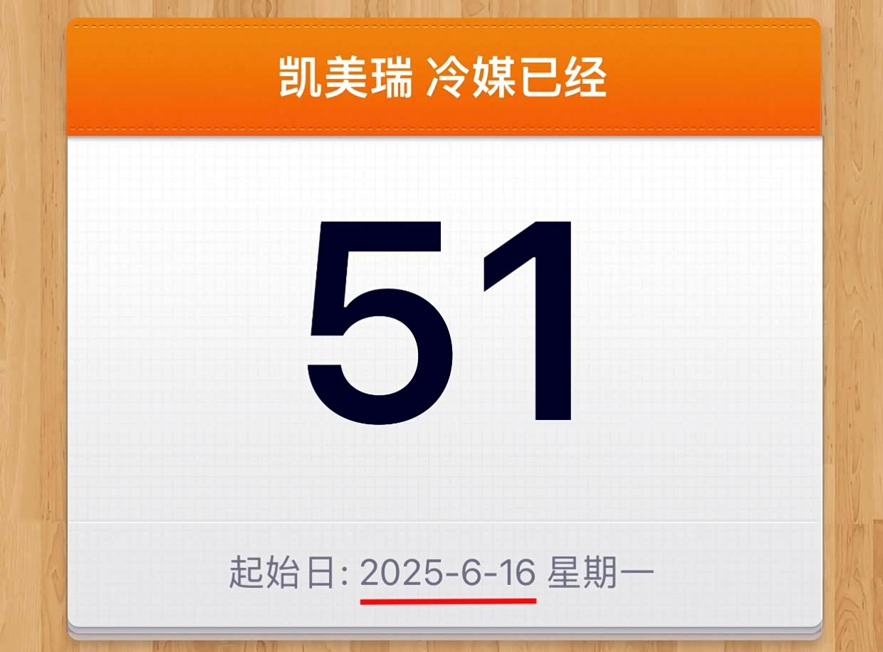

时间来了2025年8月,没想到仅过了51天,空调又不制冷了。

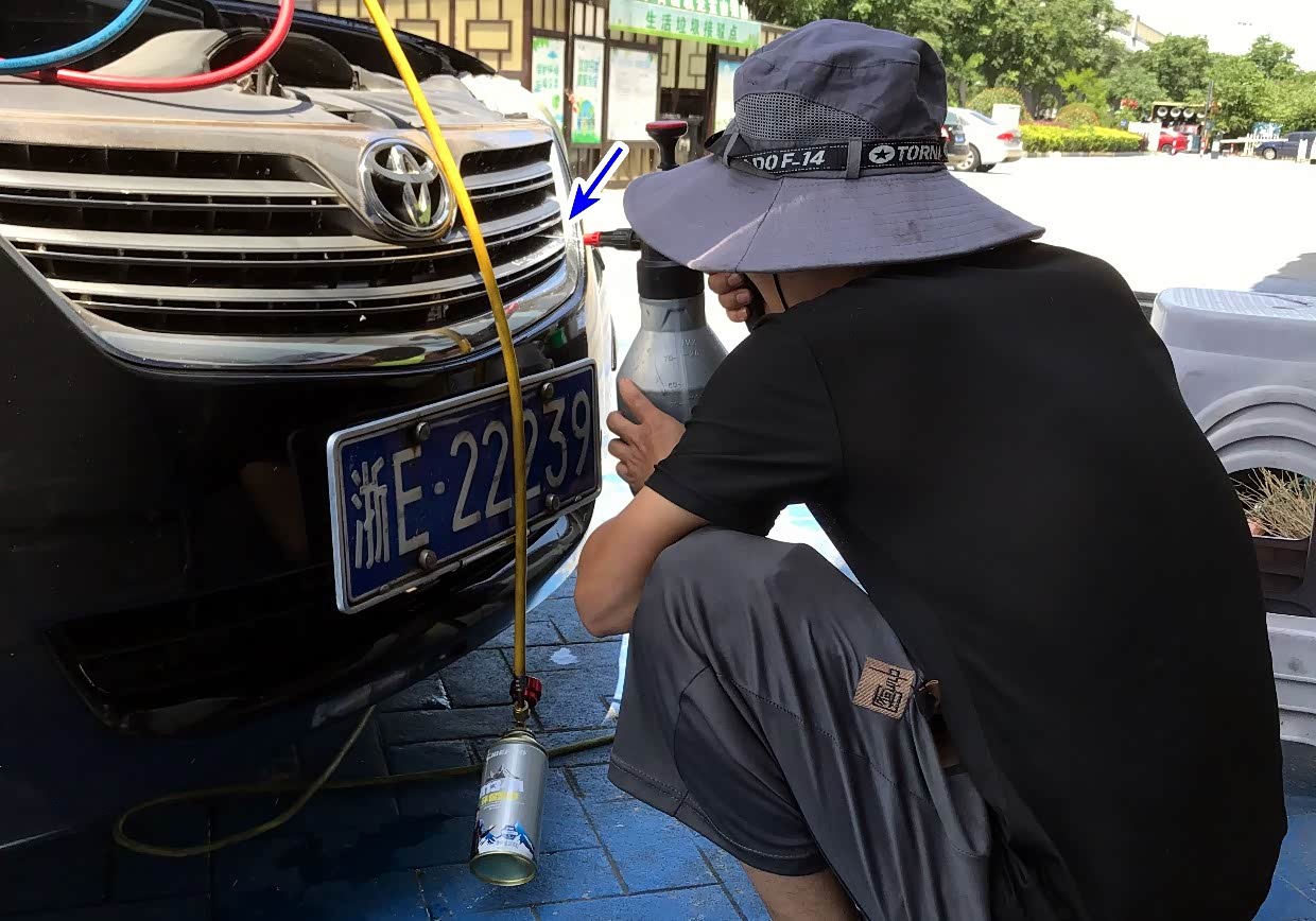

这次换了一家店检查,8月正是最热的时候,在户外查找空调系统渗漏点,师傅相当敬业。
酷热下找了近一小时,可是没有找出渗漏冷媒的地方。
最后也只能先加两瓶冷媒再撑一段时间。

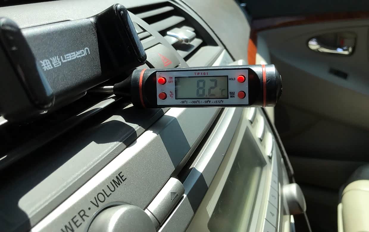

天气越热,凯美瑞的空调效率越高,怠速状态下出风口温度就8.2度,开起来岂不是更低。

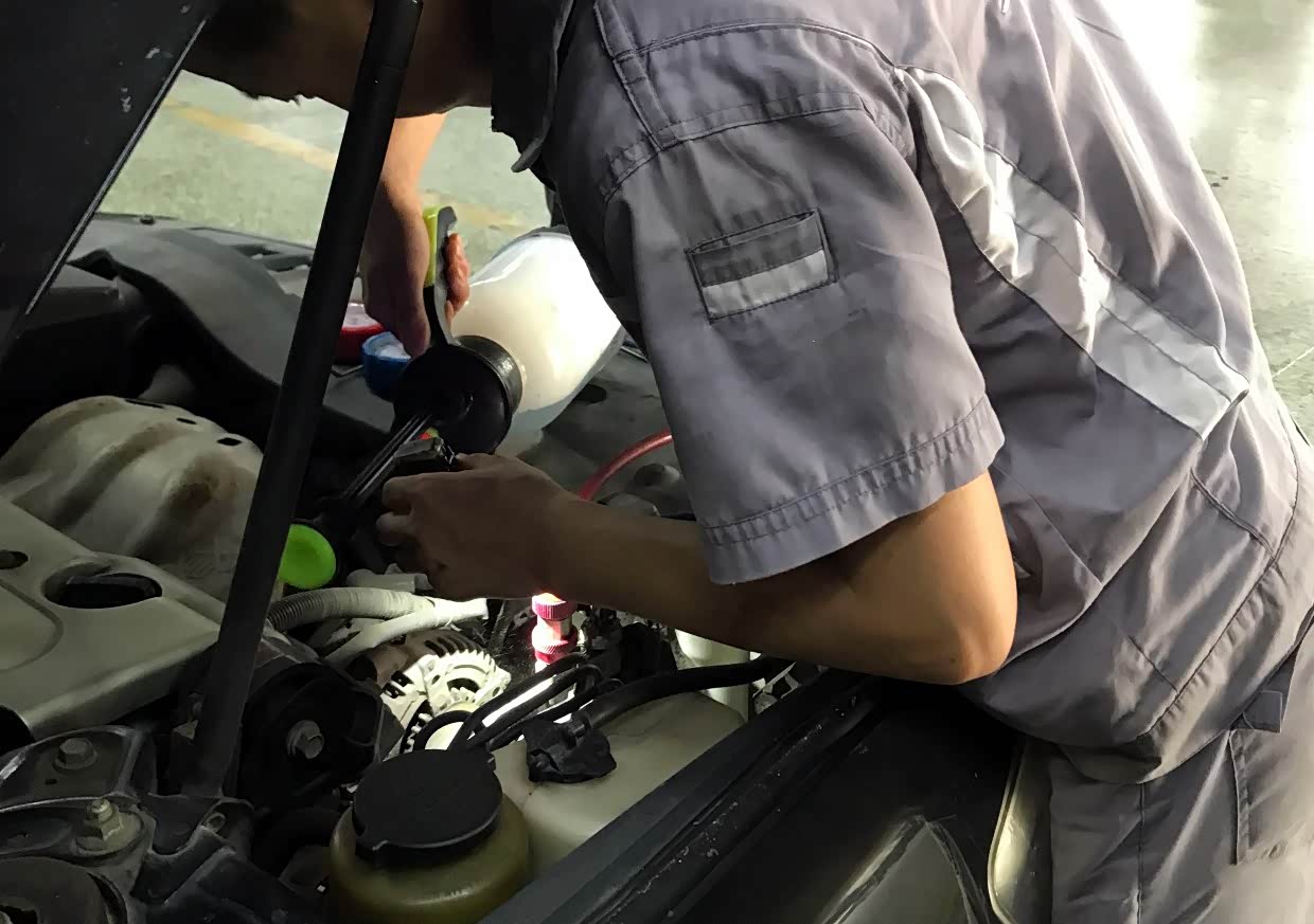

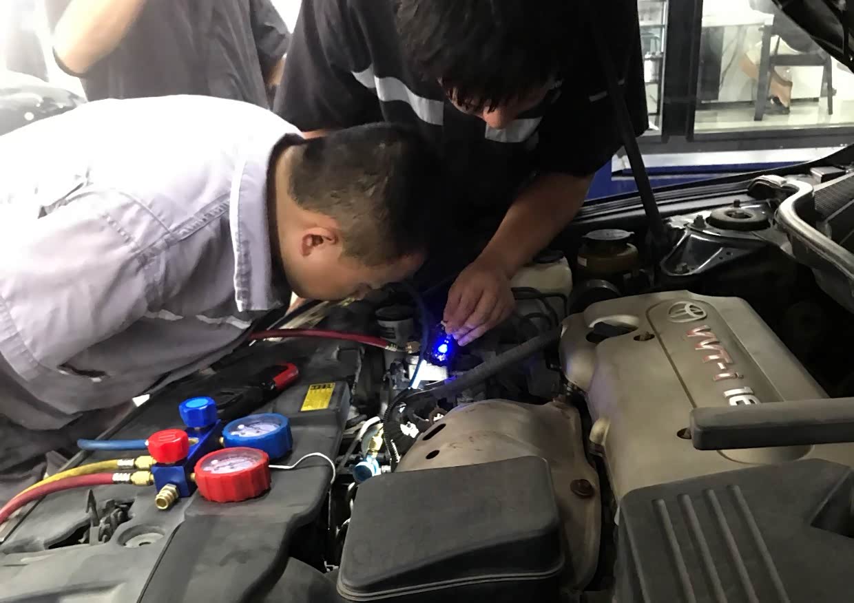

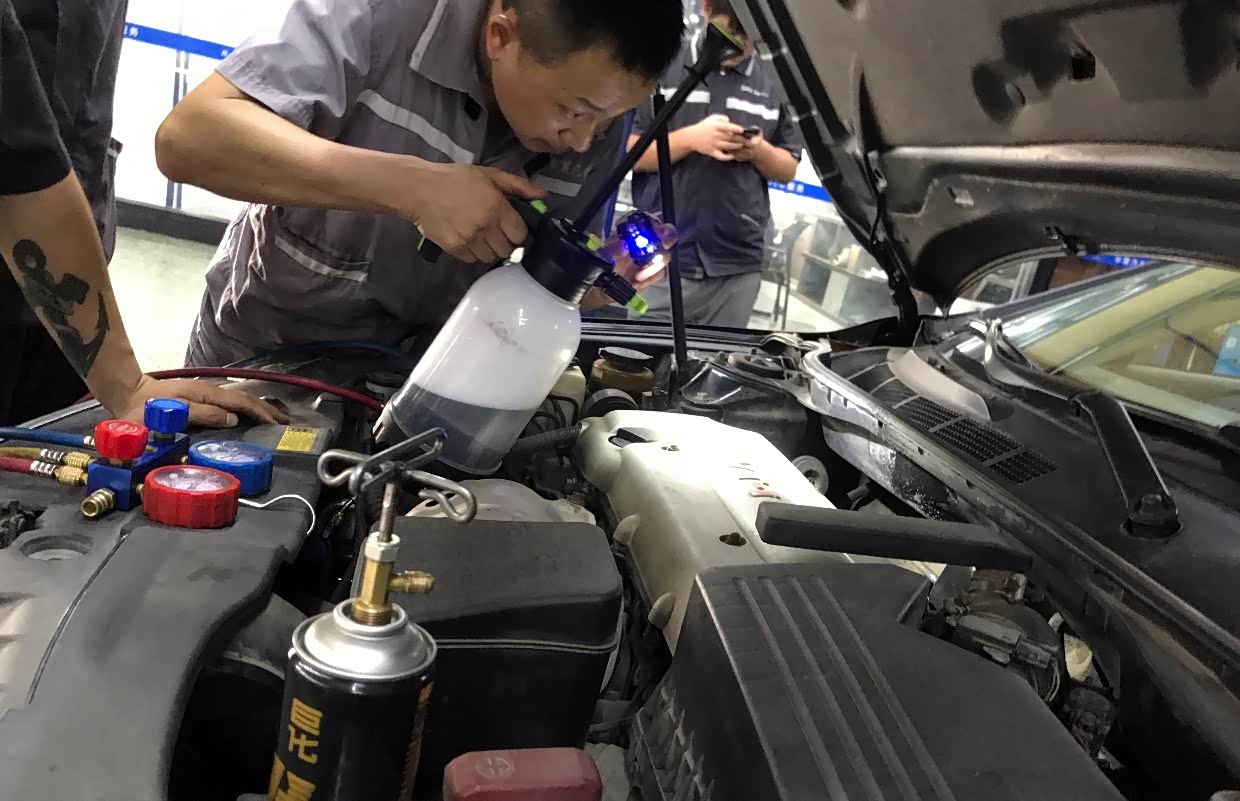

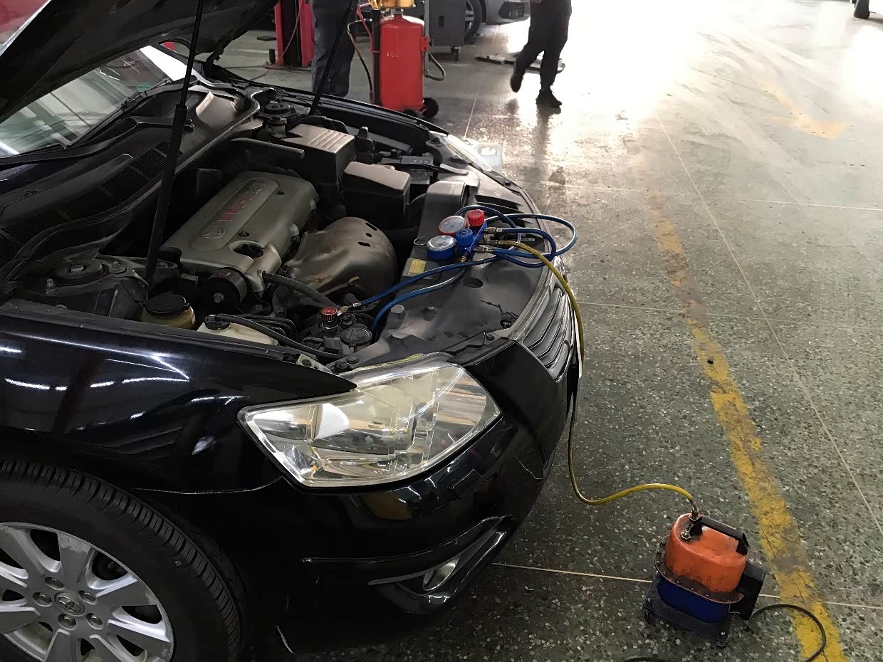

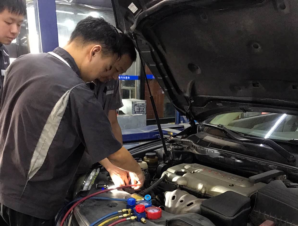

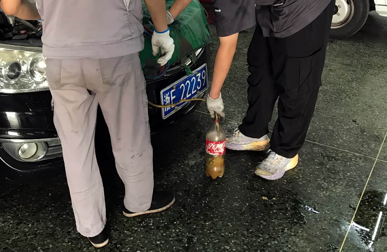

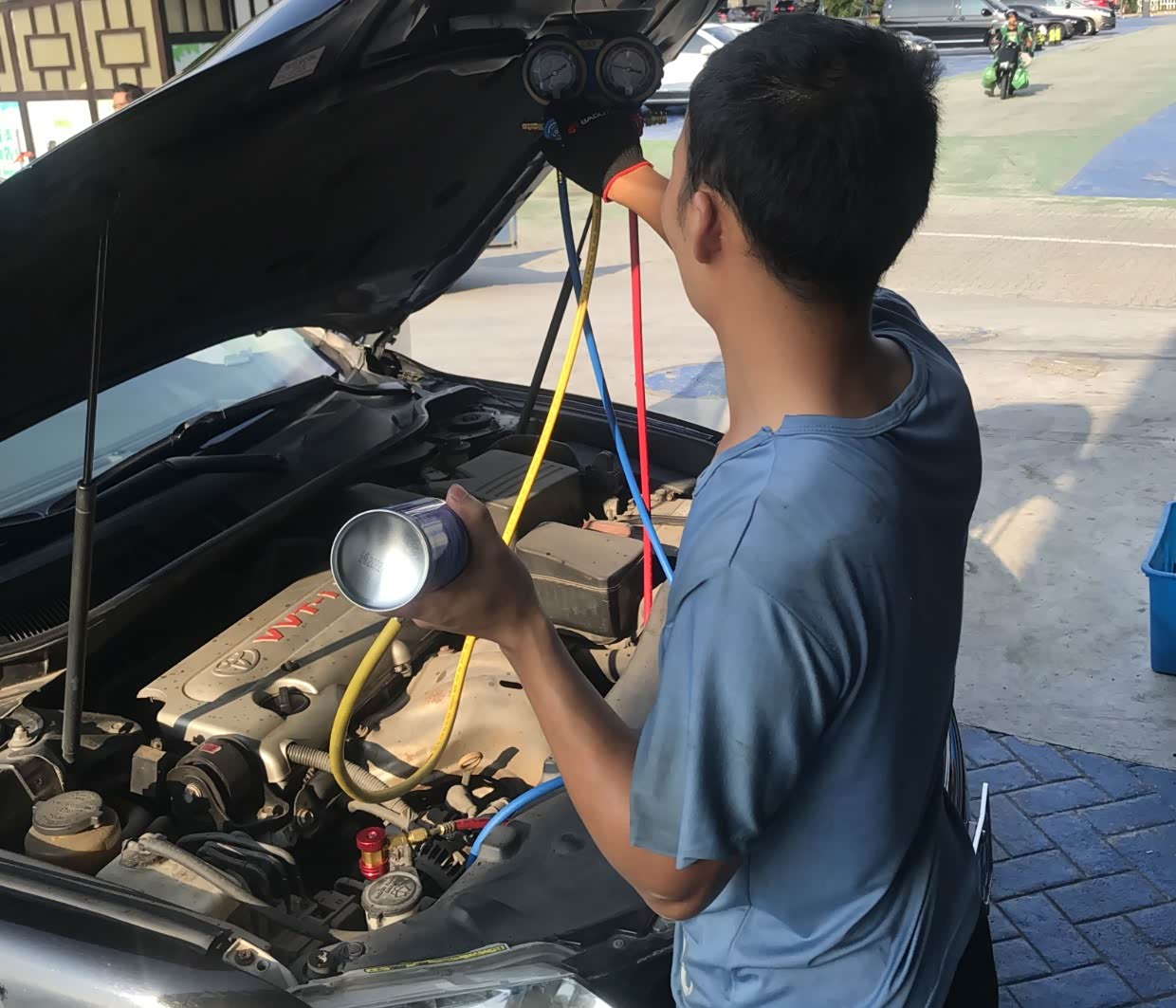

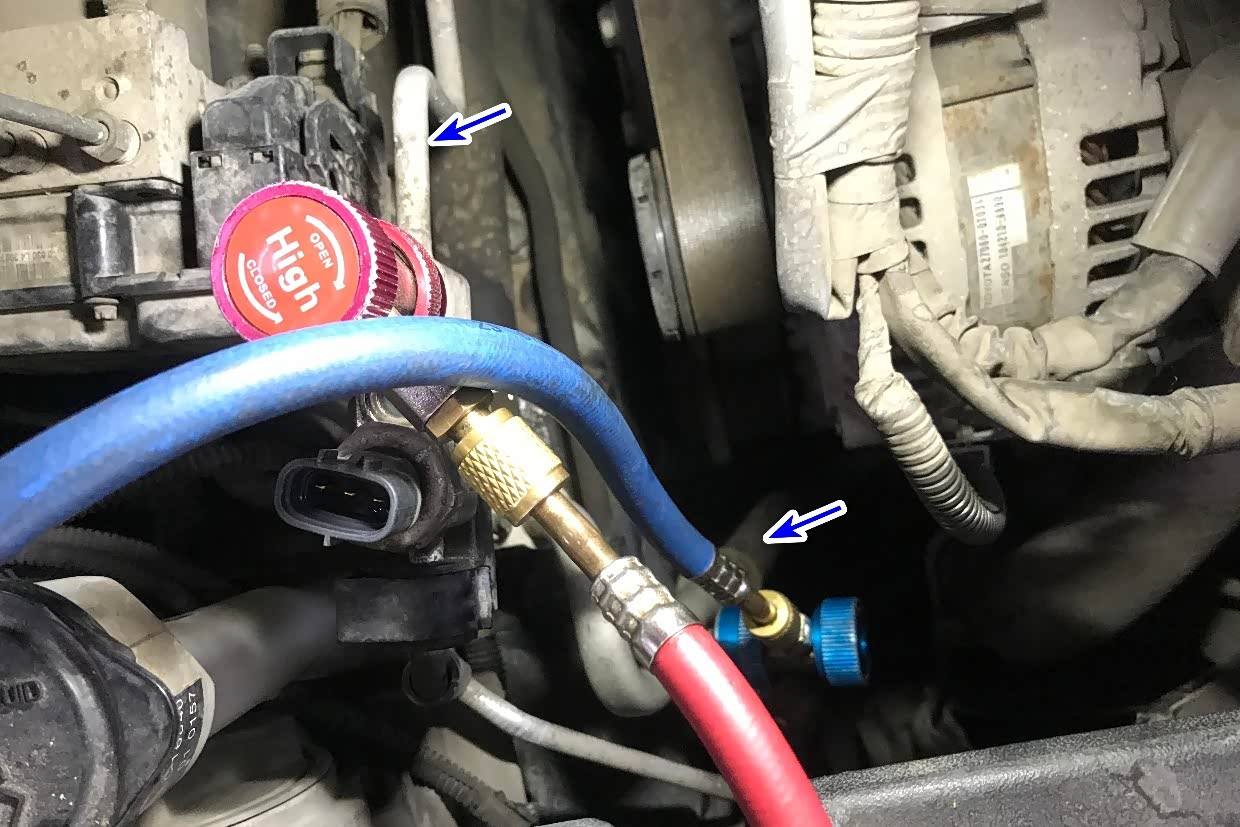

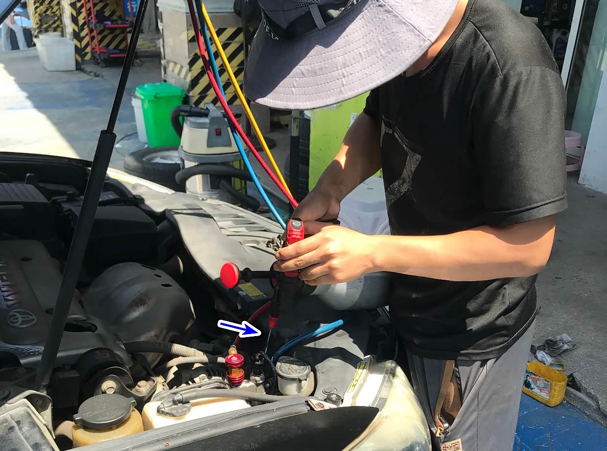

继续跑修理厂,这次三个师傅齐上阵,各显神通找渗漏的原因。

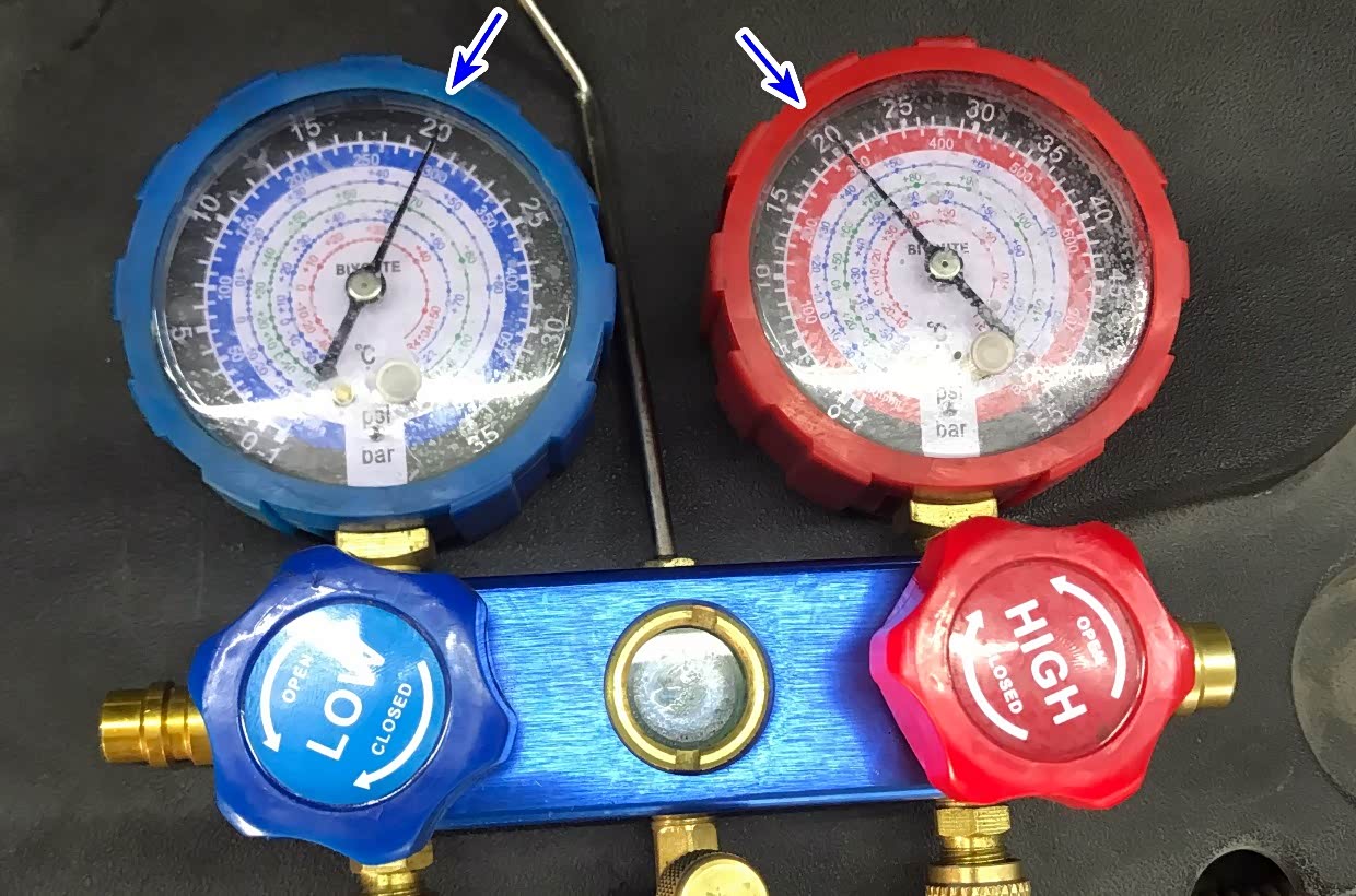

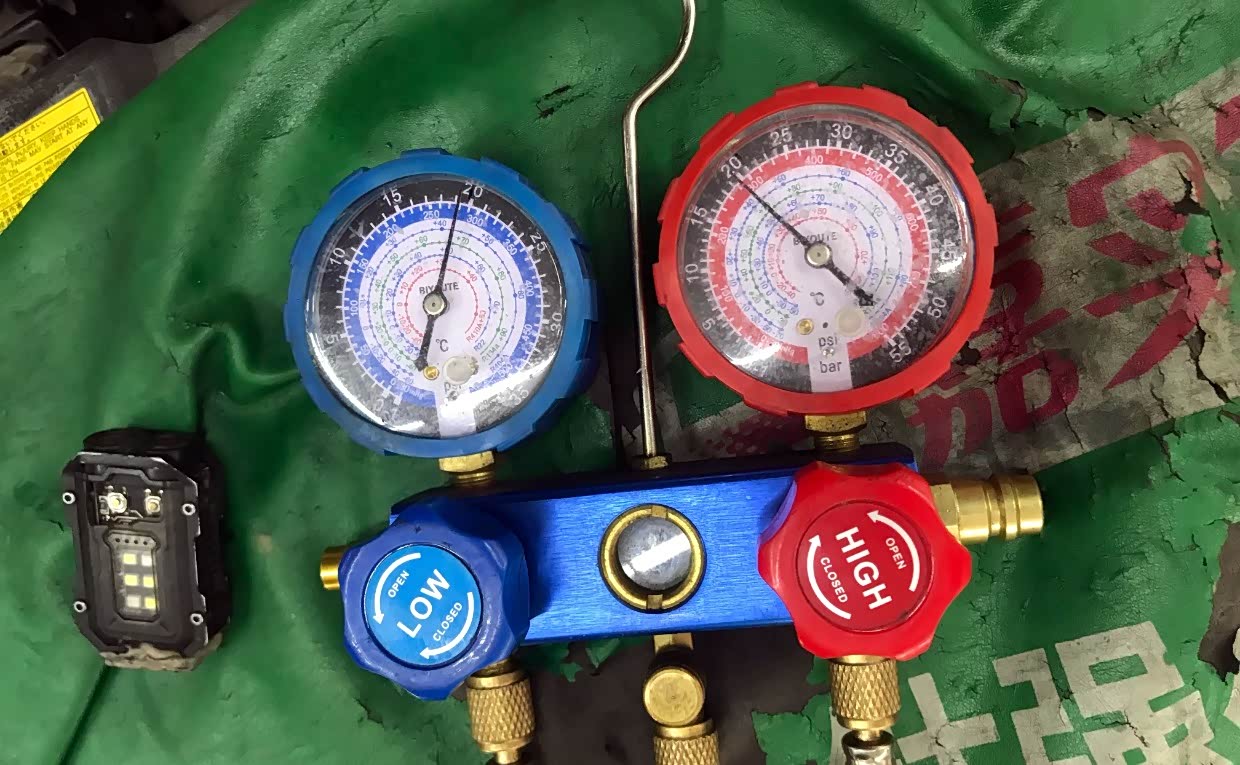

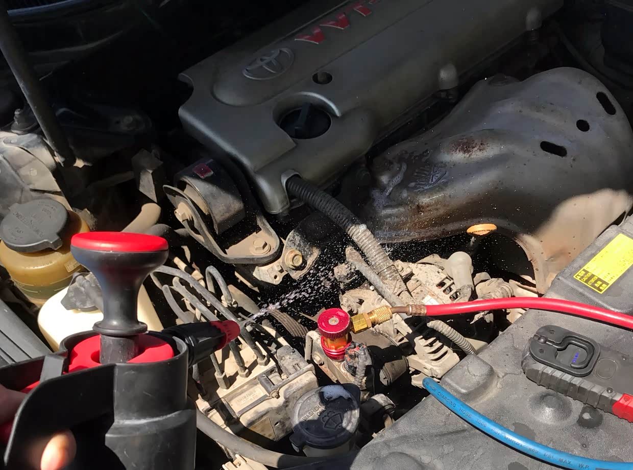

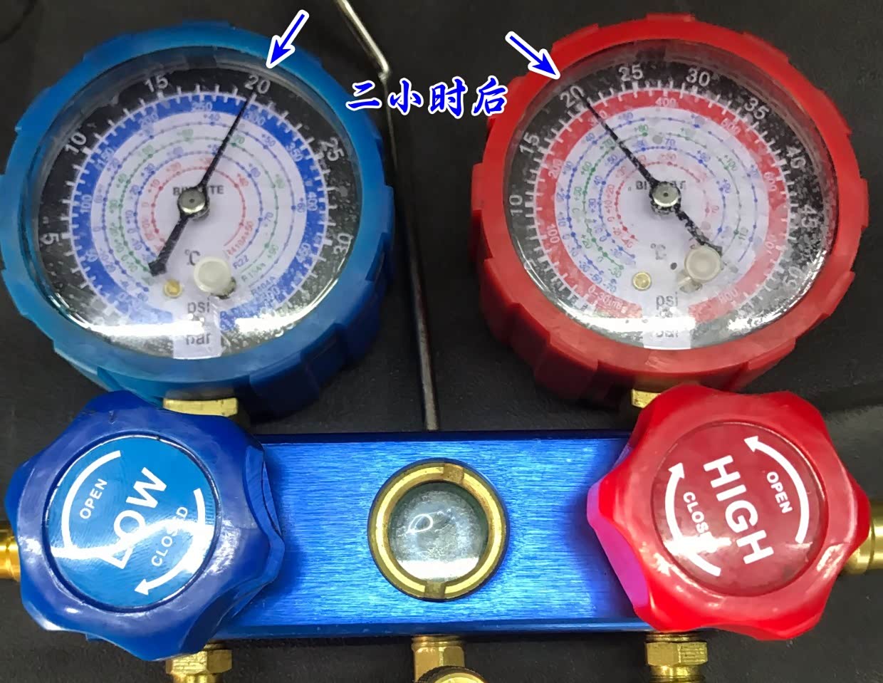

先打足压力,低压管路20 bar压力,高压管路20 bar压力。

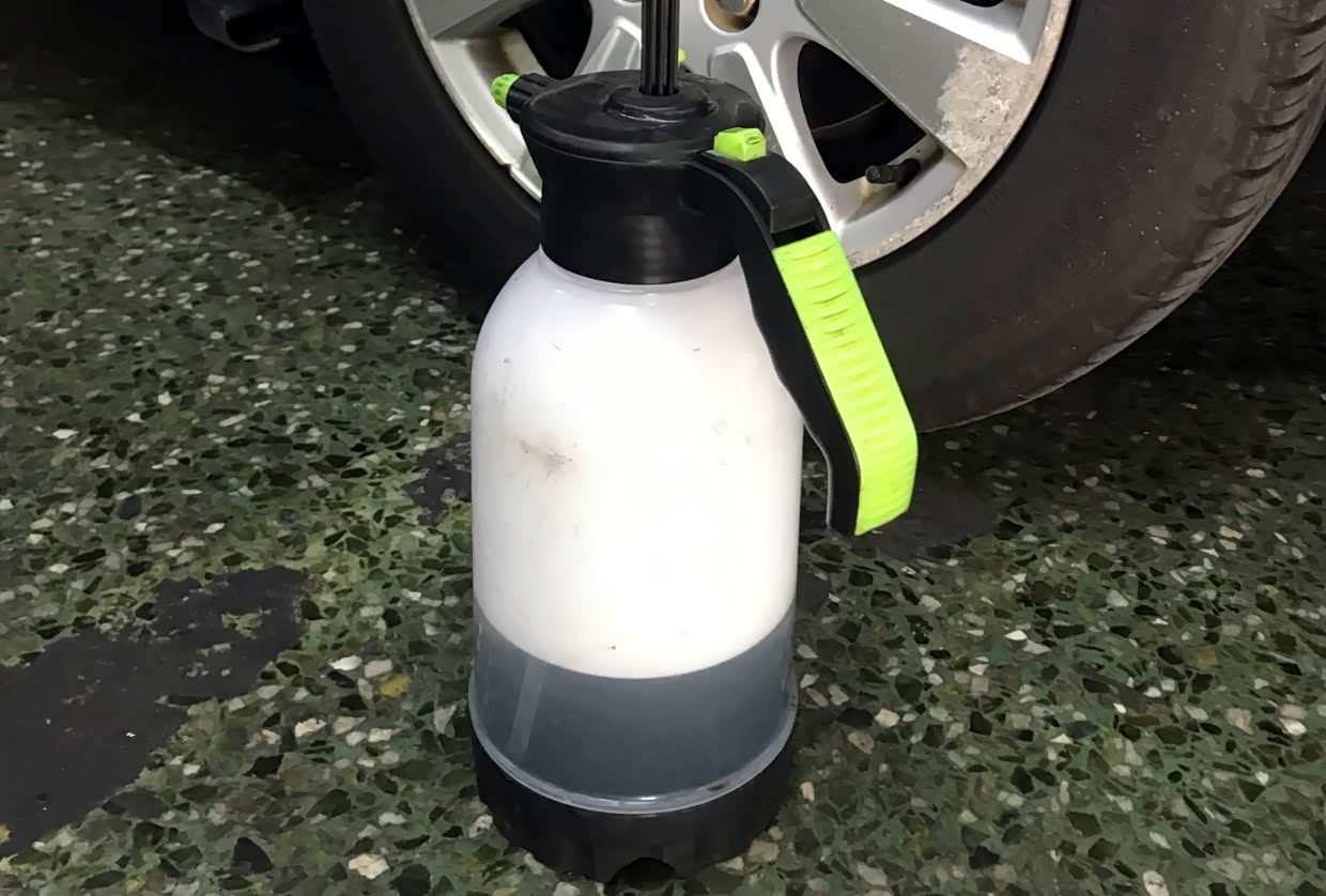

一整瓶洗洁精喷壶。

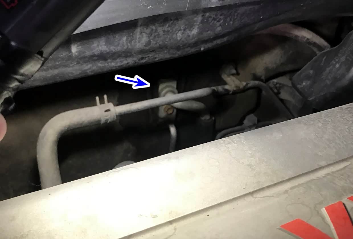

首先检查低压管和高压管。
低压管和高压管没发现漏点。
接着检查膨胀阀。
膨胀阀也没问题。
再次检查空调压缩机。
压缩机停机时无异常。
冷凝器也没有发现漏点。
打压足足二个小时,压力一点没掉。
这就奇怪了,停着的时候不漏冷媒。
该检查的都检查了,空调系统无非就是压缩机、冷凝器、蒸发箱、低压管、高压管这些。

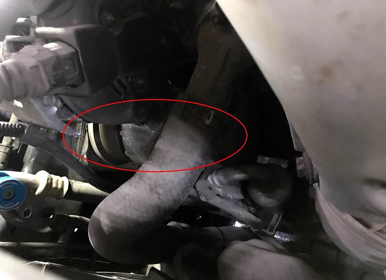

停着的时候不漏冷媒,开起来就漏,原因只有压缩机了。

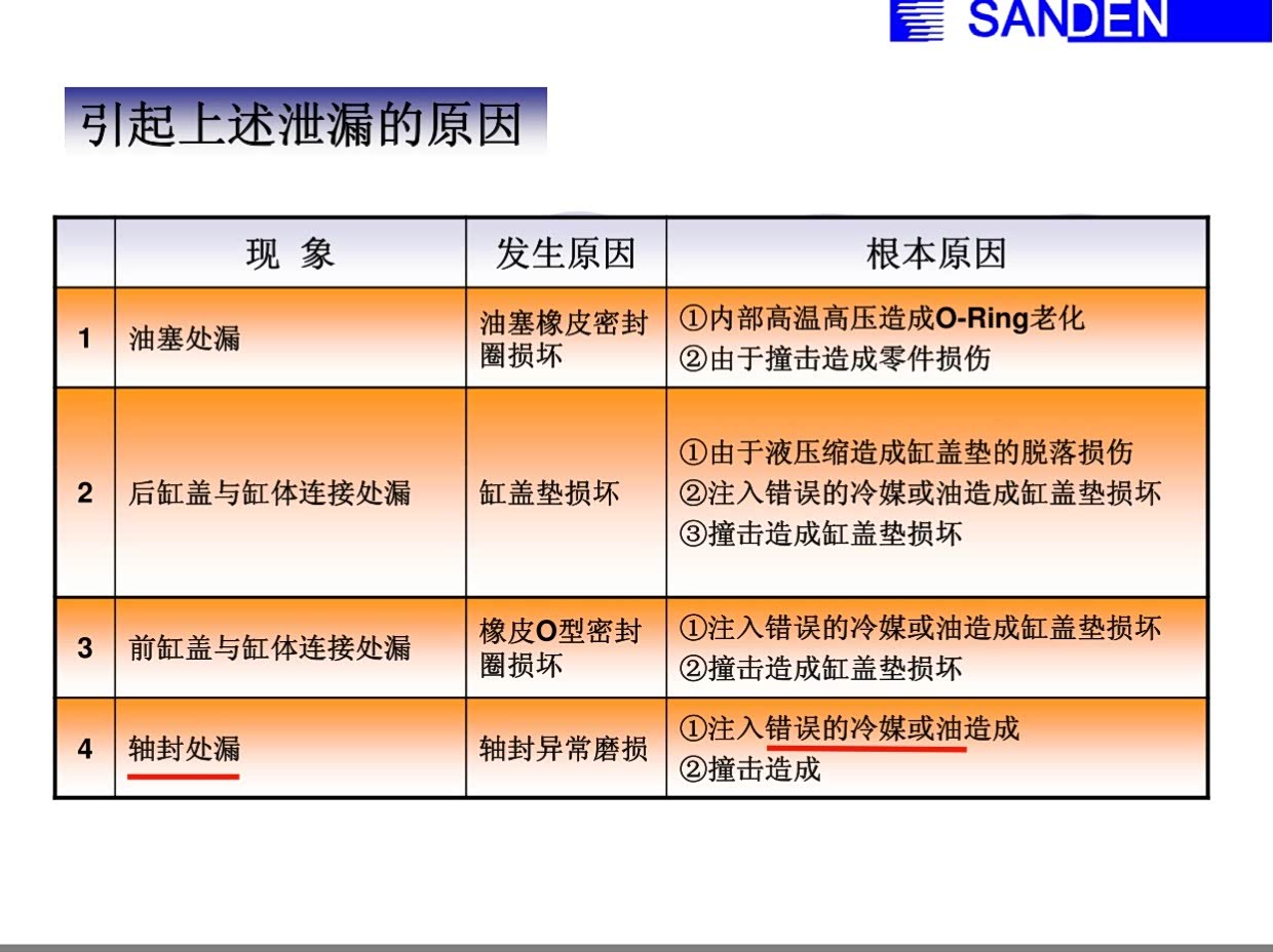

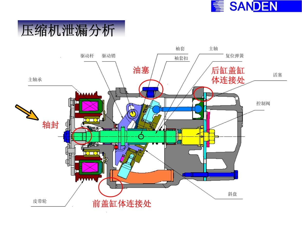

压缩机启动以后漏冷媒的地方只有轴封了(轴封密封件老化)。
轴封漏是注入错误的冷媒或冷冻油。2023年的时候也就加了20克冷冻油,不至于导致油封漏吧。
我想根本原因是这台原厂压缩机已经服务十八年了(2007 - 2025年),到达使用寿命了。

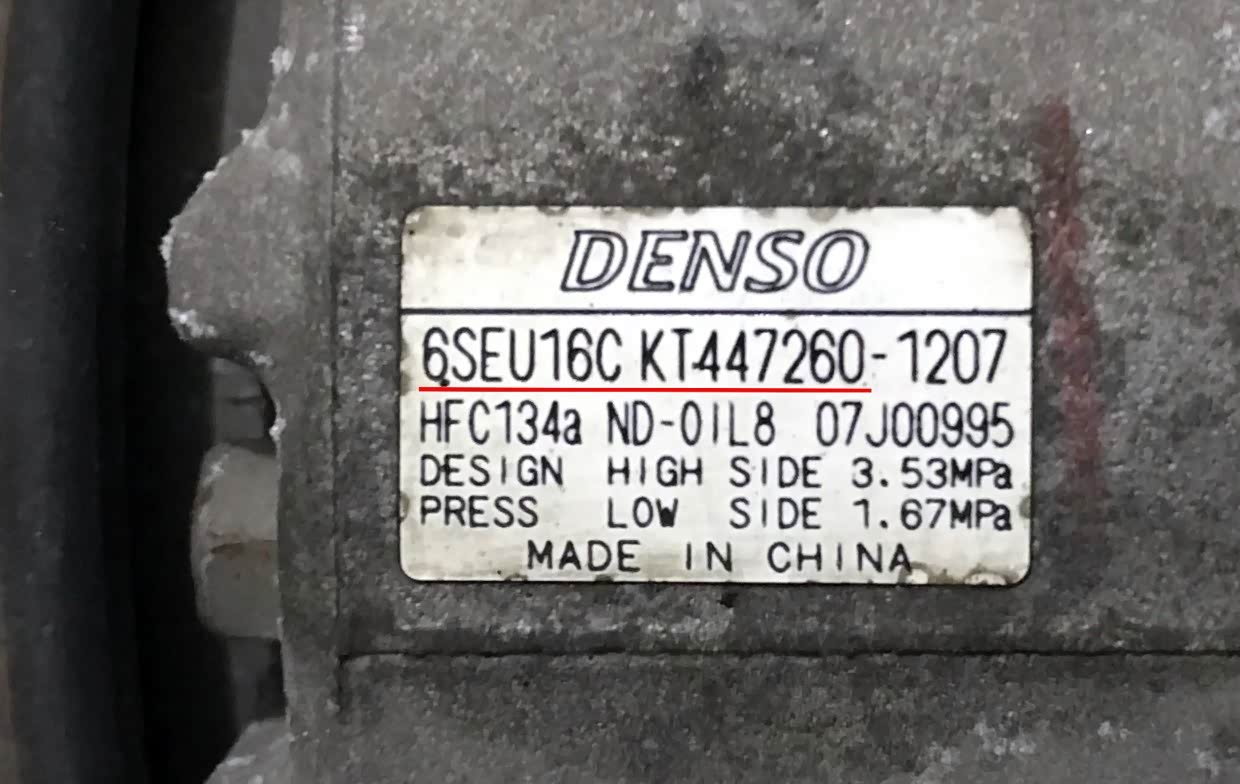

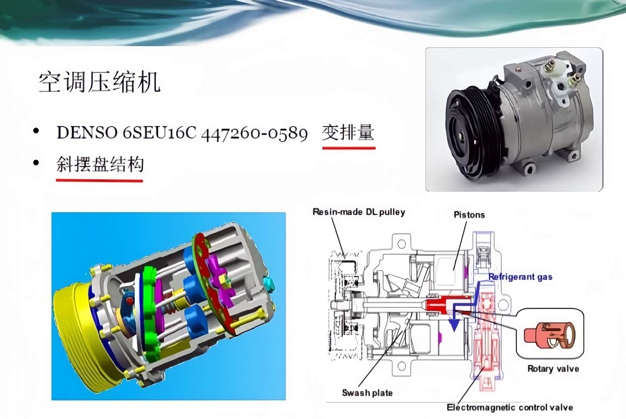

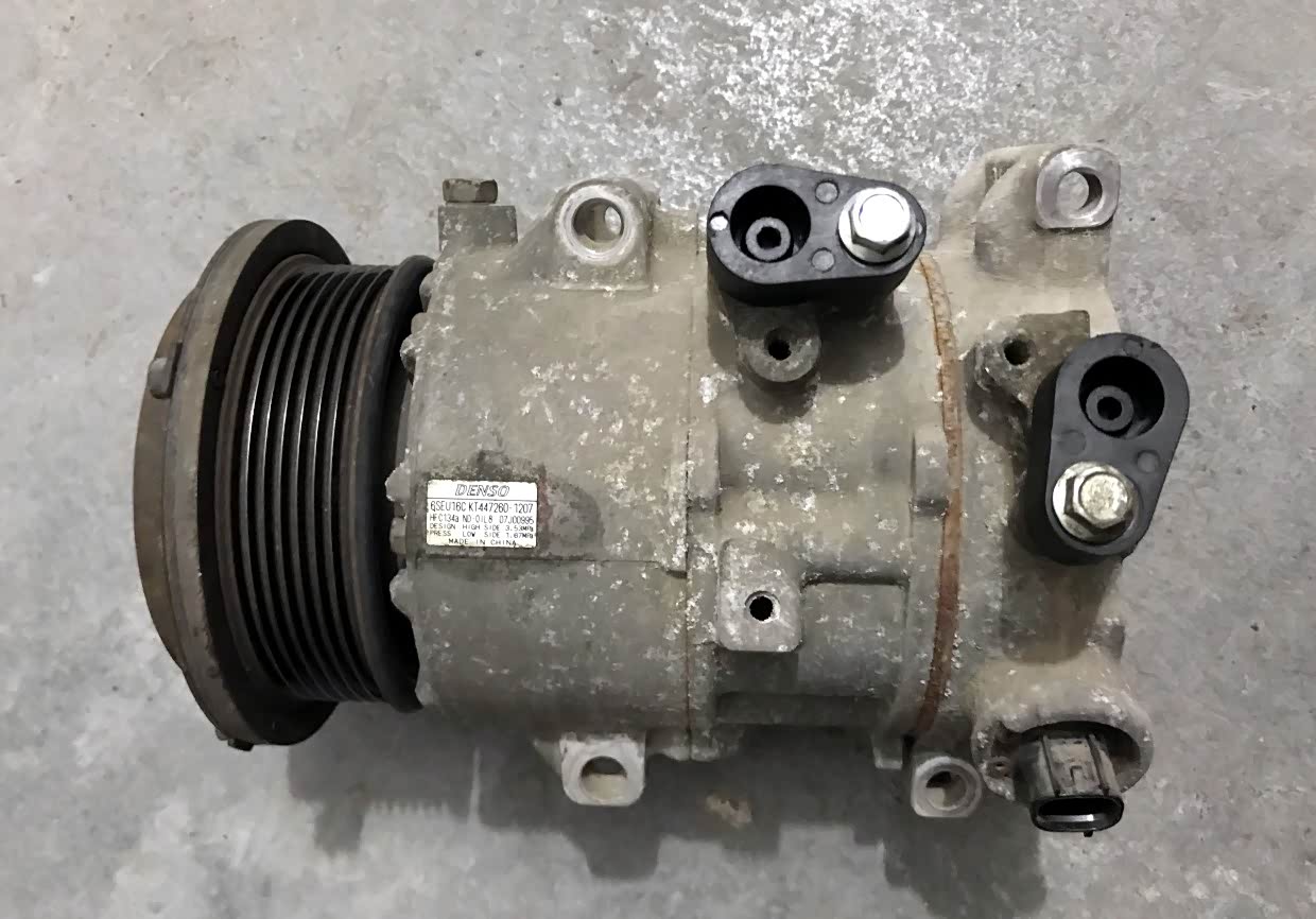

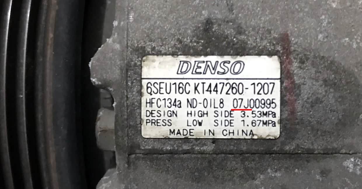

研究了一下六代凯美瑞的原厂空调压缩机。
用的是电装品牌的6SEU16C。

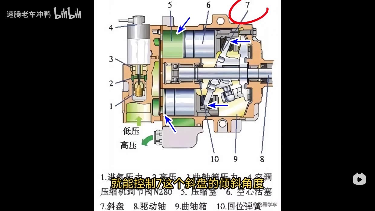

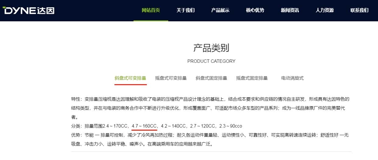

电装这款6SEU16C压缩机是斜盘式结构,具有变排量的功能。
6SEU16C气缸数是6个,排量160cc。
斜盘的倾斜角度可以改变气缸的排量。
斜盘靠时,活塞行程长,排量变大,做功强,功耗高。
斜盘靠时,活塞行程短,排量变小,做功弱,功耗低。

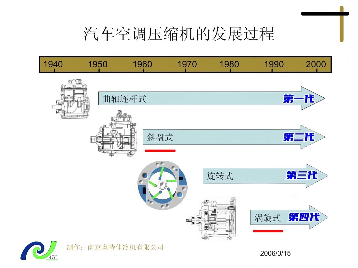

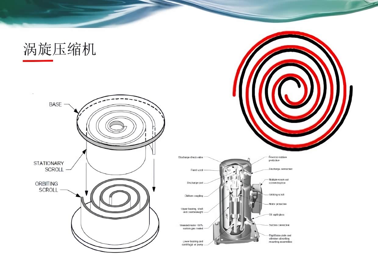

汽车空调压缩机发展过程中,斜盘式是第二代产品,历史悠久,技术成熟。

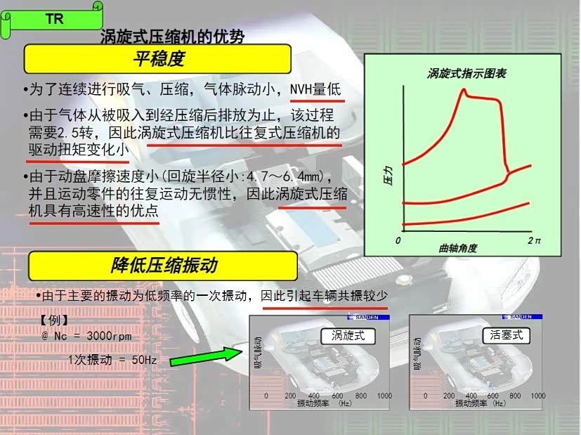

目前新一点的是涡旋式压缩机。
涡旋式相比活塞式,涡旋运转更平稳、更安静,压缩振动更小。
找一找看有没有适配六代凯美瑞的涡旋式压缩机。

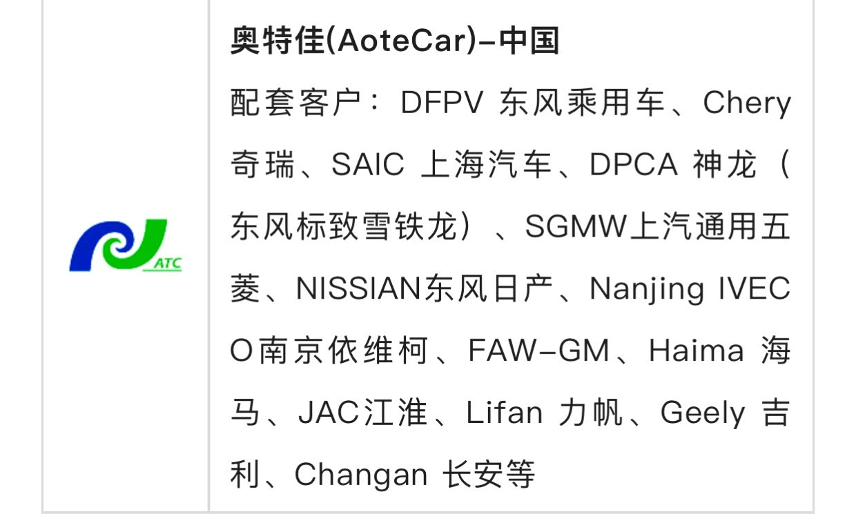

国内做涡旋压缩机比较有名的就是南京的奥特佳了。

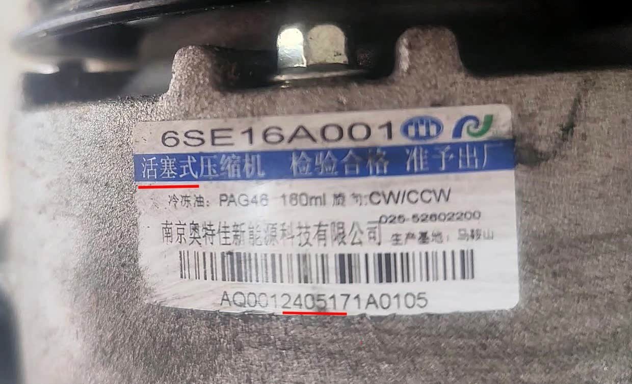

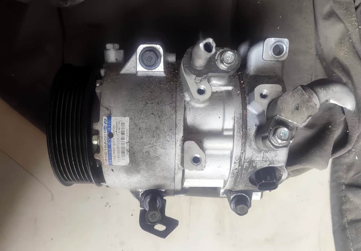

我确实找到了一台适配六代凯美瑞的奥特佳压缩机。
但这台奥特佳压缩机并不是涡旋式的,而是活塞式的。
型号6SE16A应该是6个气缸,排量160cc。
生产日期:2024年5月17日,前车主才用了一年左右,很新很新。
看来适配六代凯美瑞的都是活塞式压缩机,奥特佳先备选,其它再看看。

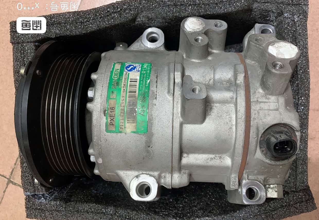

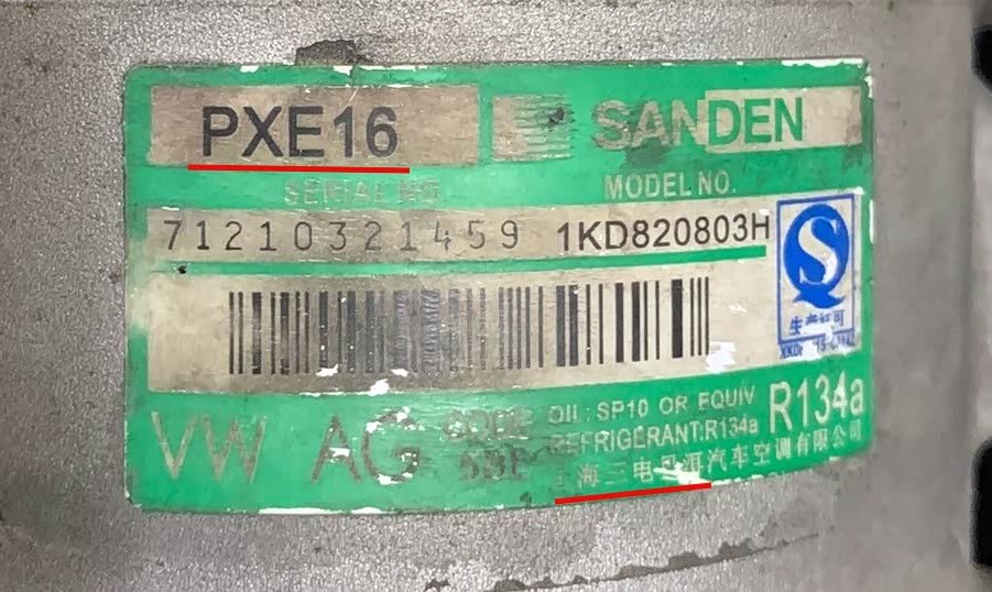

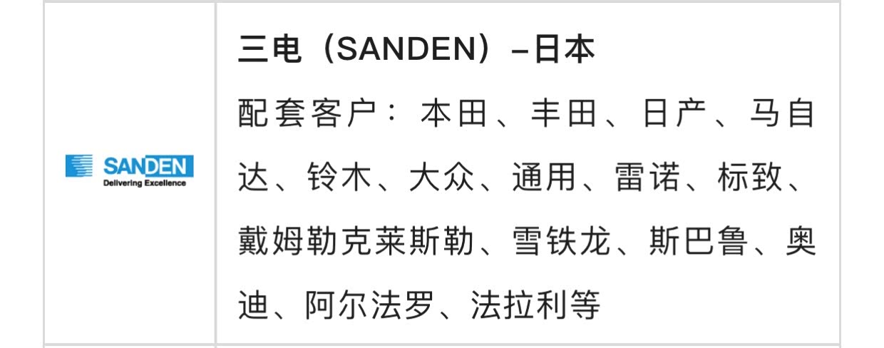

活塞式压缩机比较有名的有三电品牌。
还真找到了一台适配六代凯美瑞的三电压缩机。

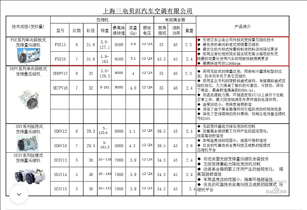

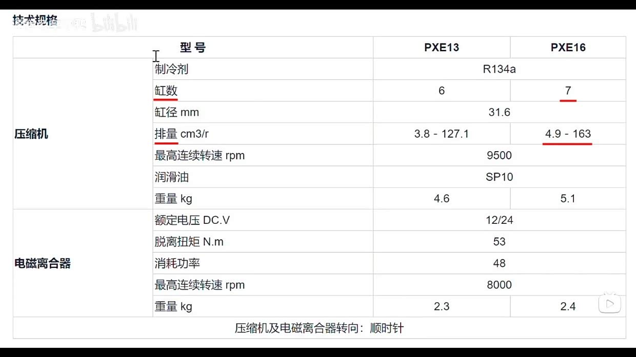

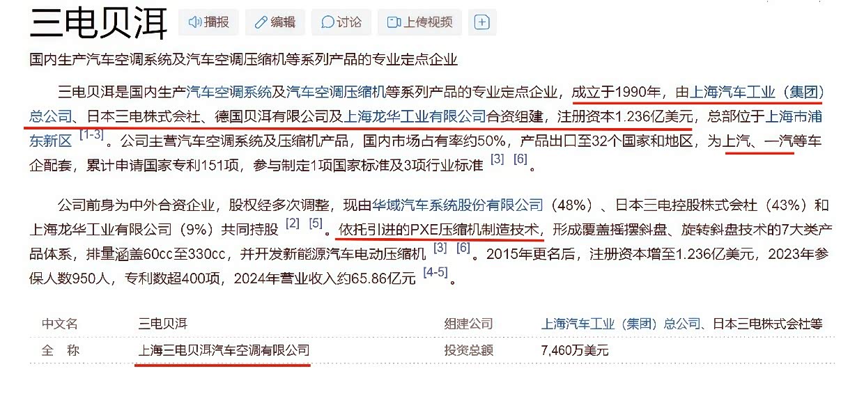

型号PXE16,由上海三电贝洱汽车空调有限公司生产。
三电贝洱由上海汽车、日本三电、德国贝洱等公司合资组建。
三电贝洱主要为上汽和一汽做配套生产,所以大众的车型用三电压缩机比较多。

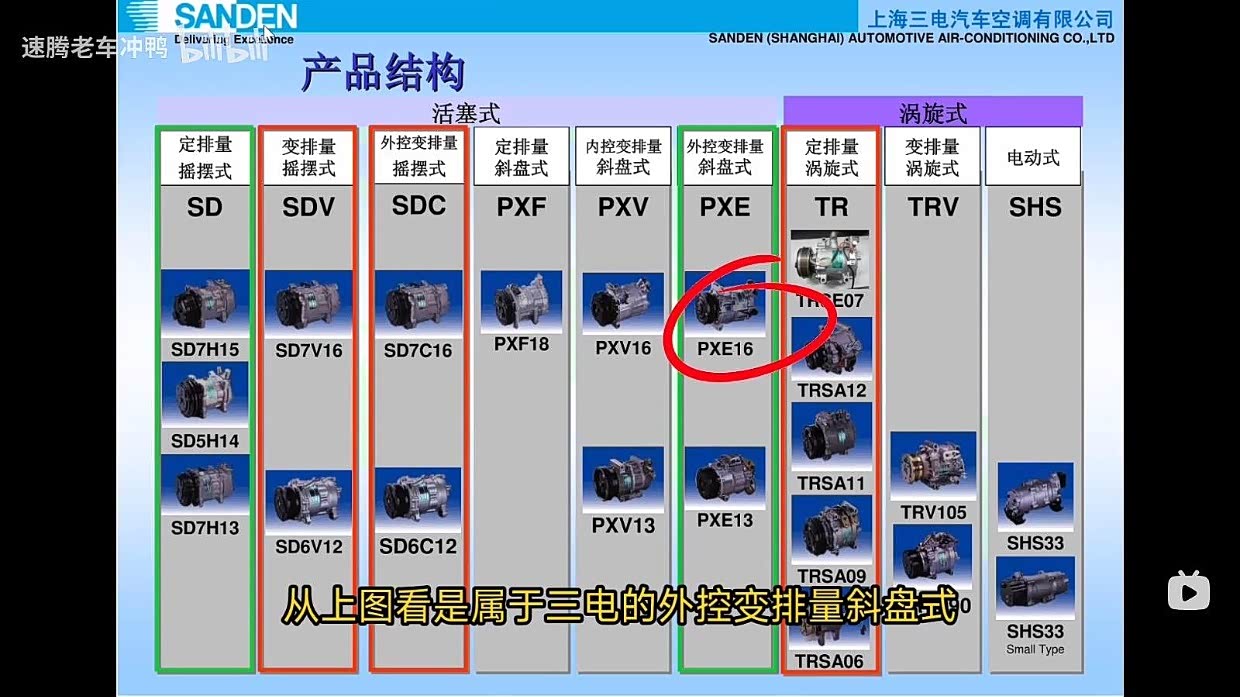

引进日本三电的PXE压缩机制造技术。
PXE16是斜盘式结构,可变排量压缩机。(和凯美瑞原厂电装一样斜盘式、变排量)
不同点在于PXE16有7个气缸(原厂电装是6个气缸),理论上缸数越多,做功能力越强(制冷量大),但缸数多摩擦损耗也大(对动力的影响)。
排量可变:最小4.9,最大163。和原厂电装160cc差不多。
这就好比4缸2.5发动机和6缸2.5发动机,排量相同,气缸数不同,气缸数多动力强,气缸数多油耗也高。

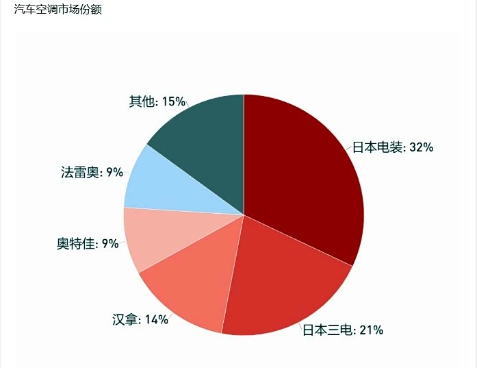

汽车空调市场三电紧随电装之后,卖的最好的还是电装。
原厂电装压缩机用了十八年(2007 - 2025年)品质相当可以。

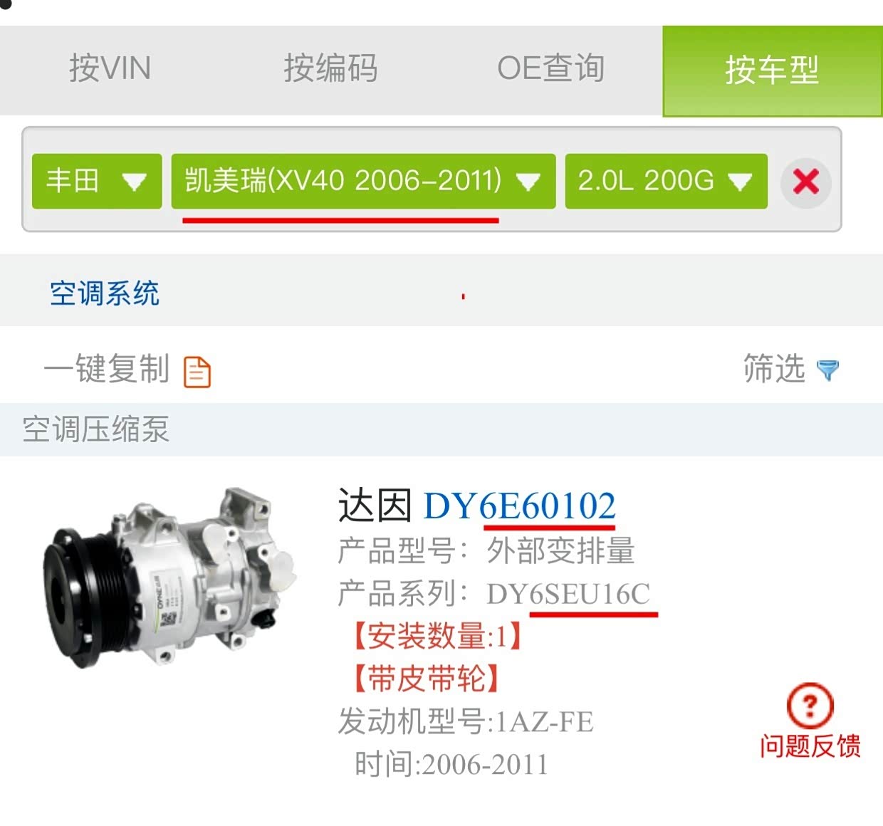

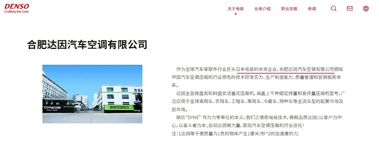

电装在国内有一家汽车空调合资企业,在电装官网可以查到。
他就是安徽合肥的达因汽车空调。
微信公众号,达因有自己的配件查询系统。

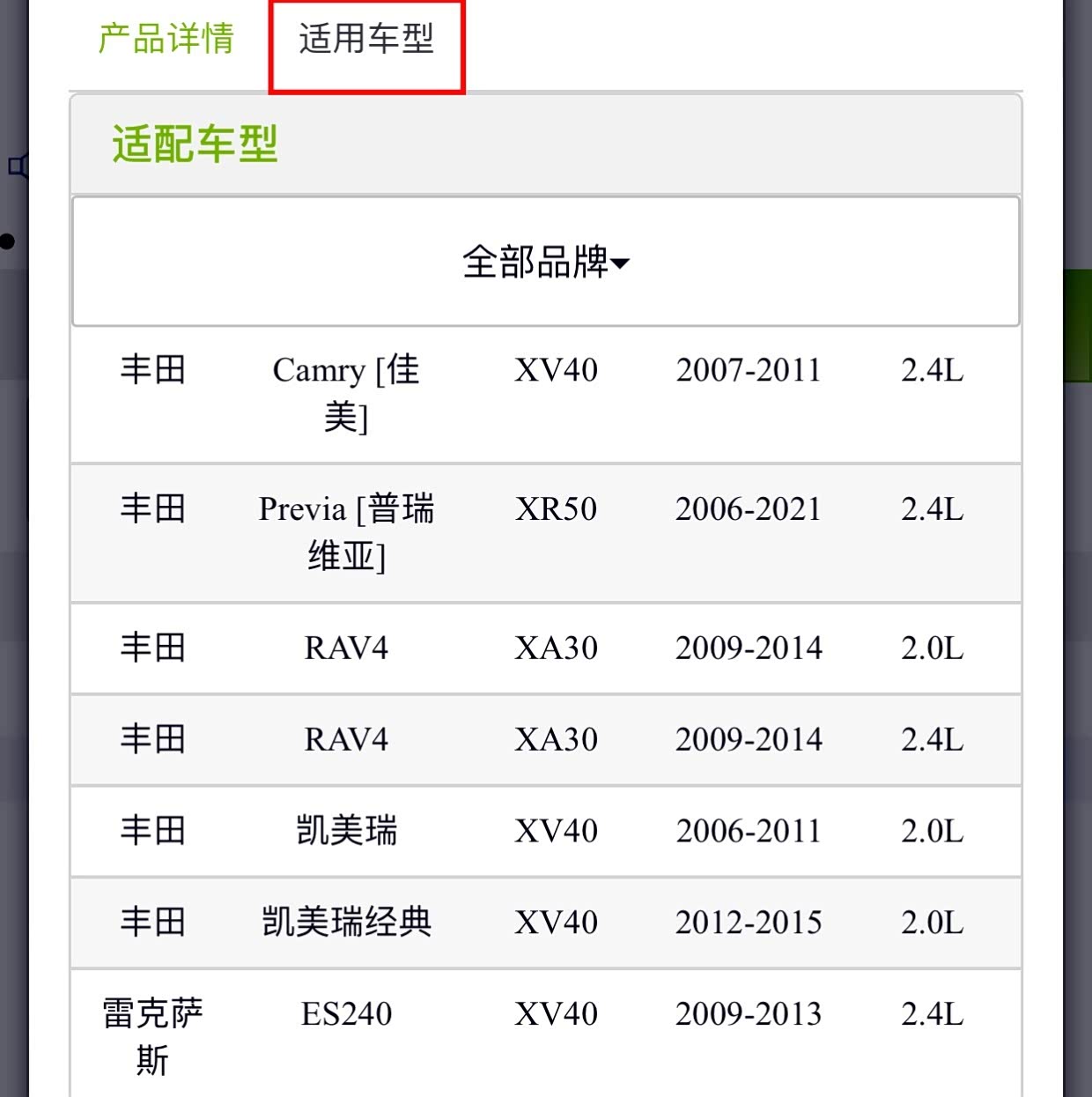

按车型查找六代凯美瑞,与原厂电装一样的6SEU16C,达因有自己的产品型号。
适用车型显示,六代凯美瑞的压缩机与进口凯美瑞(佳美)、普瑞维亚、RAV4、ES240通用,与这么多车型通用寻找起来就更方便了。

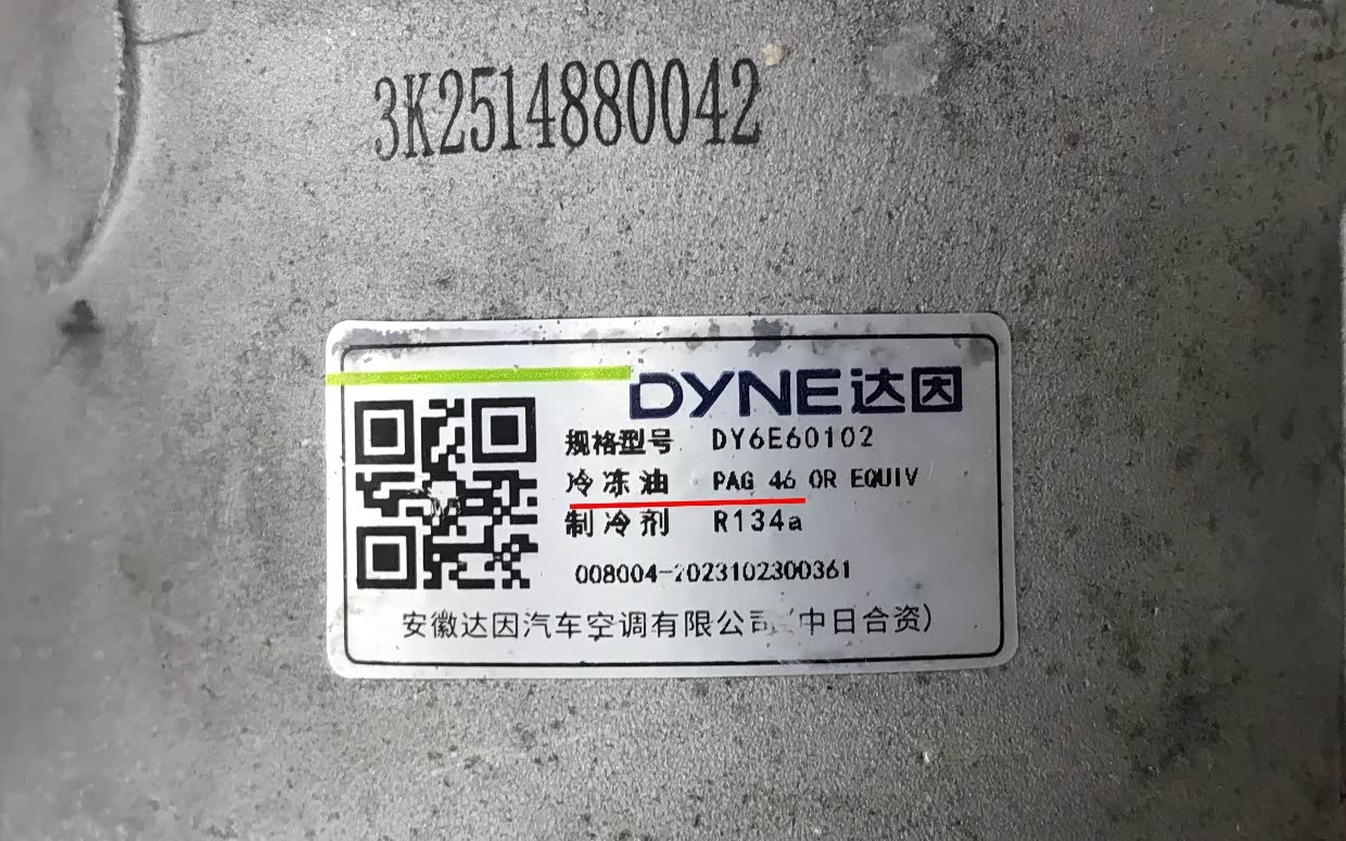

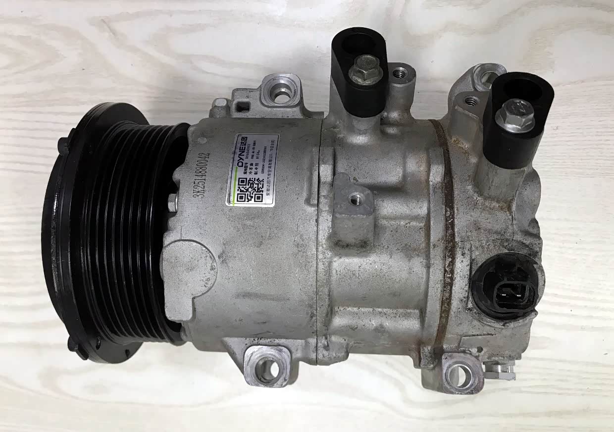

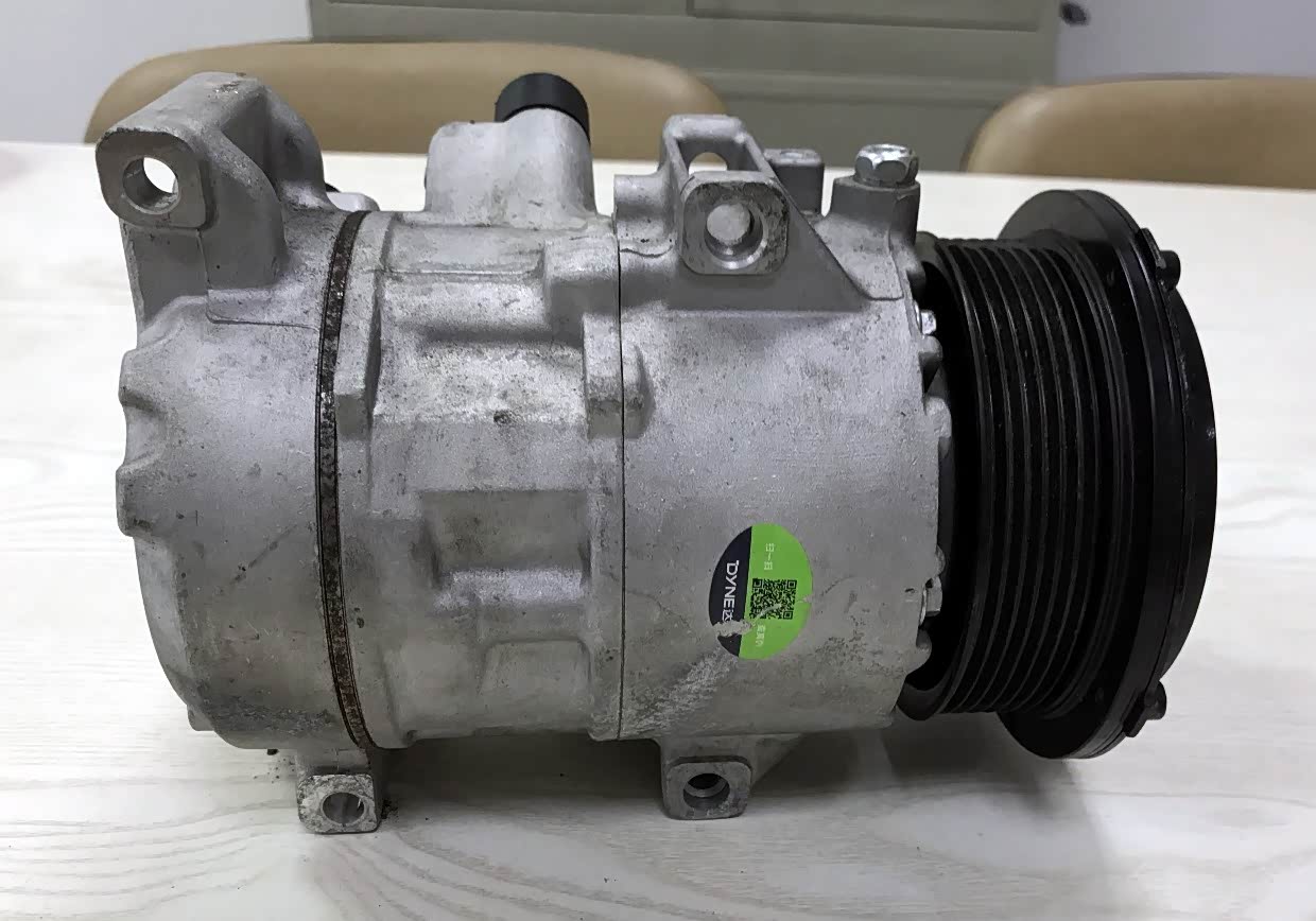

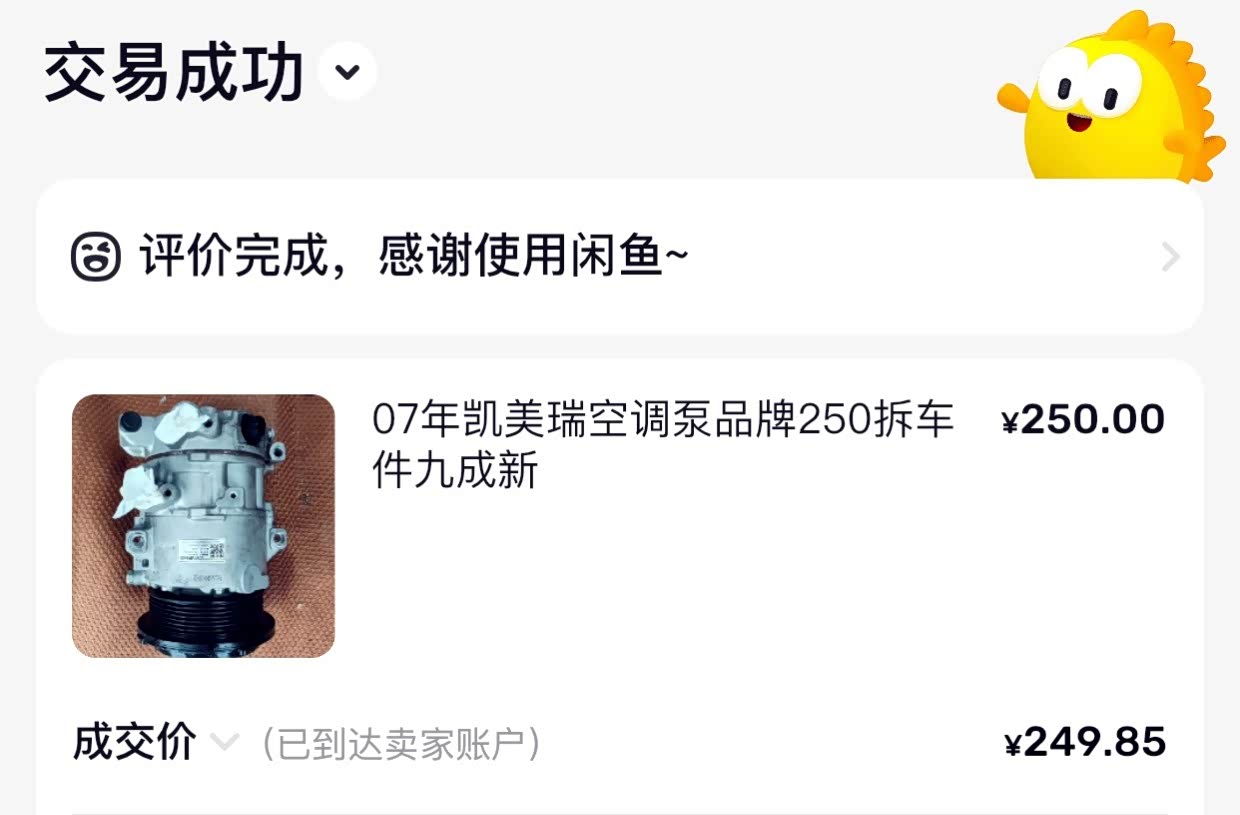

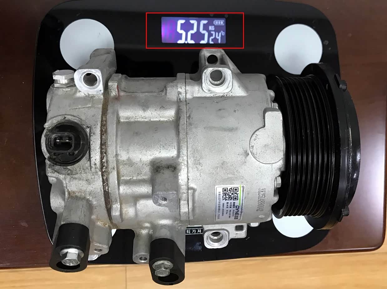

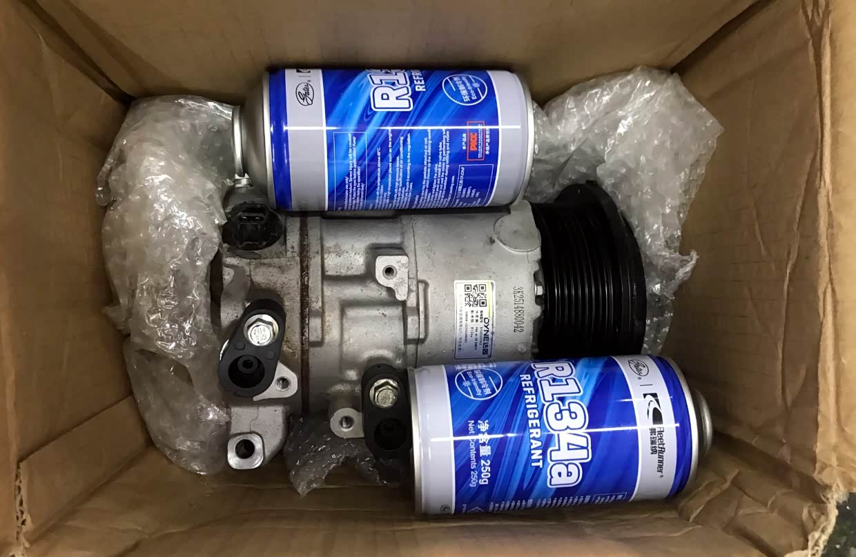

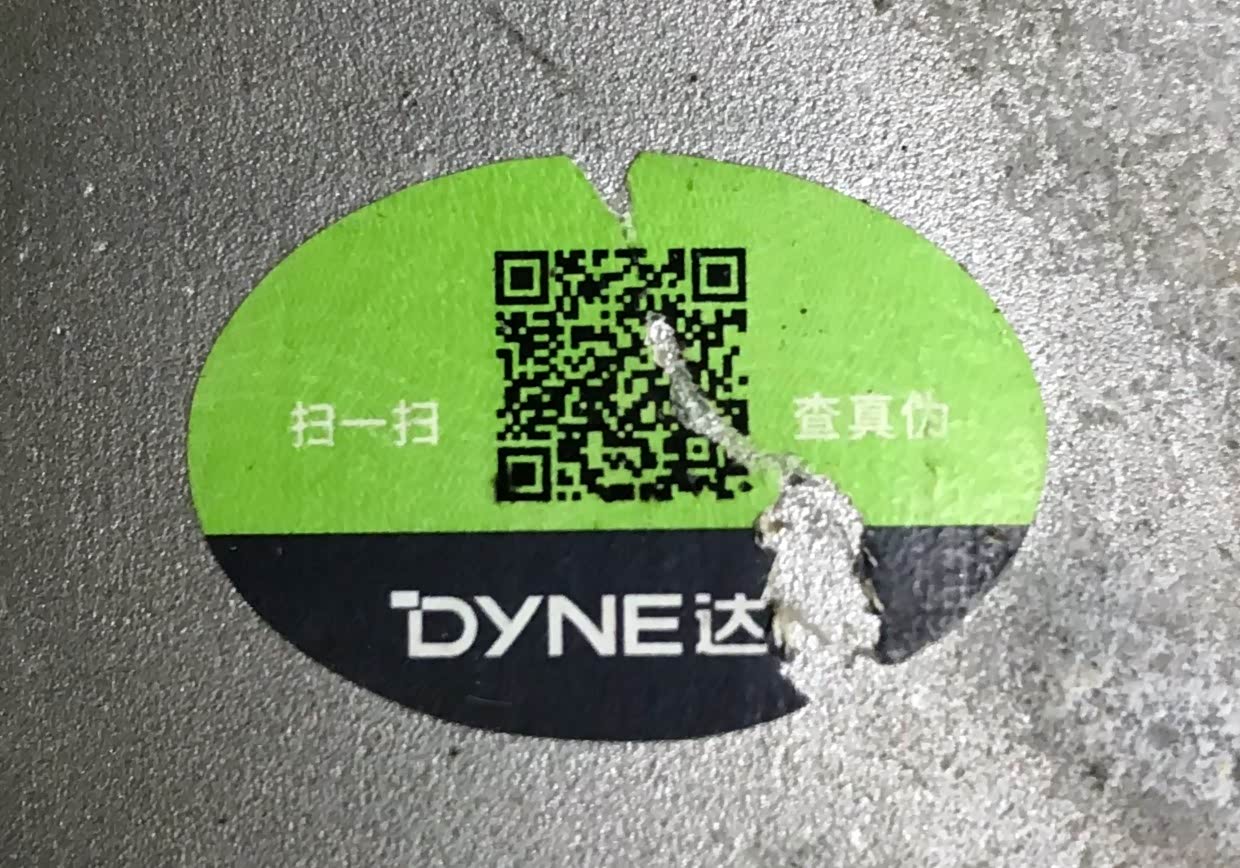

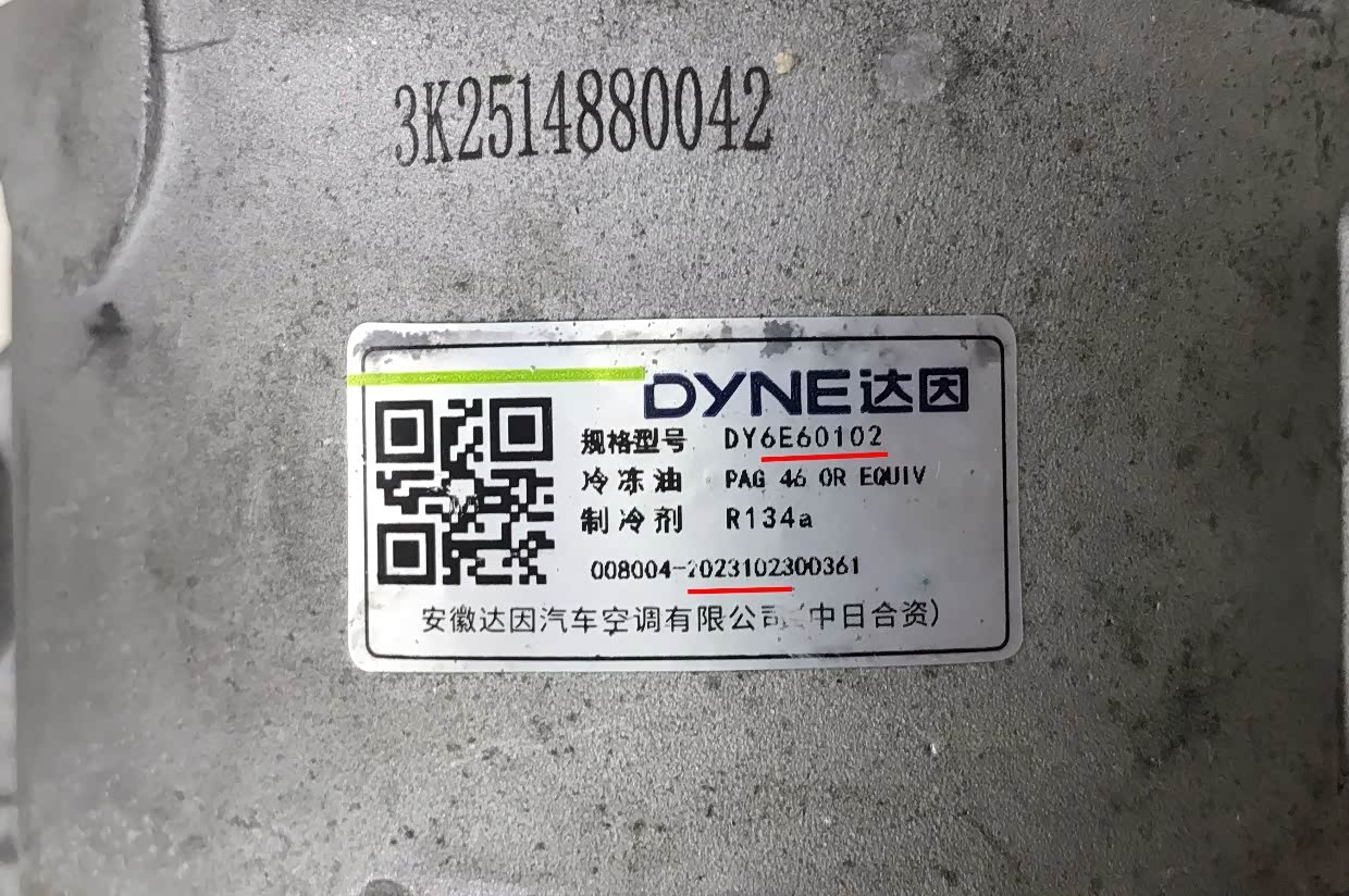

不久后找到了一台达因压缩机,型号6E60102,生产日期2023年10月23日。
年份较近,成色还不错。最终以250元的价格买下。

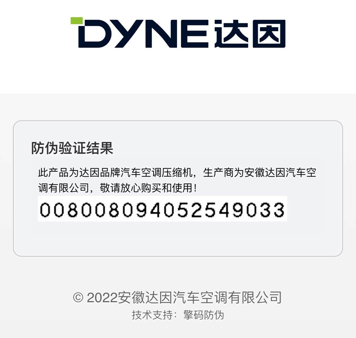

收到的达因压缩机,九成新拆车件。
不完整的二维码居然也能扫出来。
称了一下这台达因压缩机,重5.25公斤。

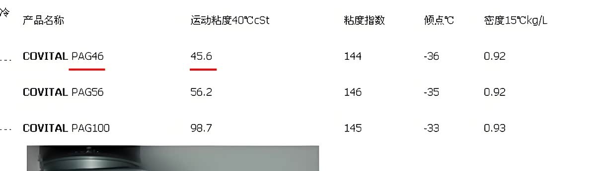

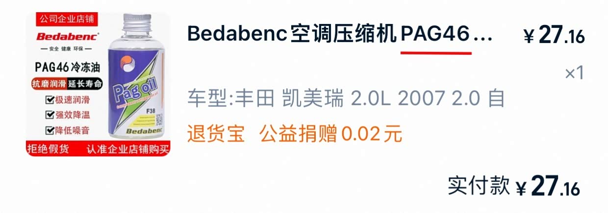

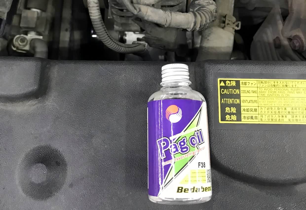

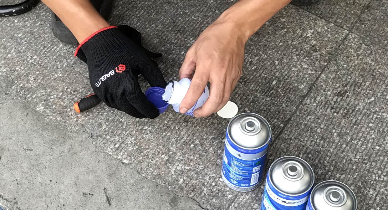

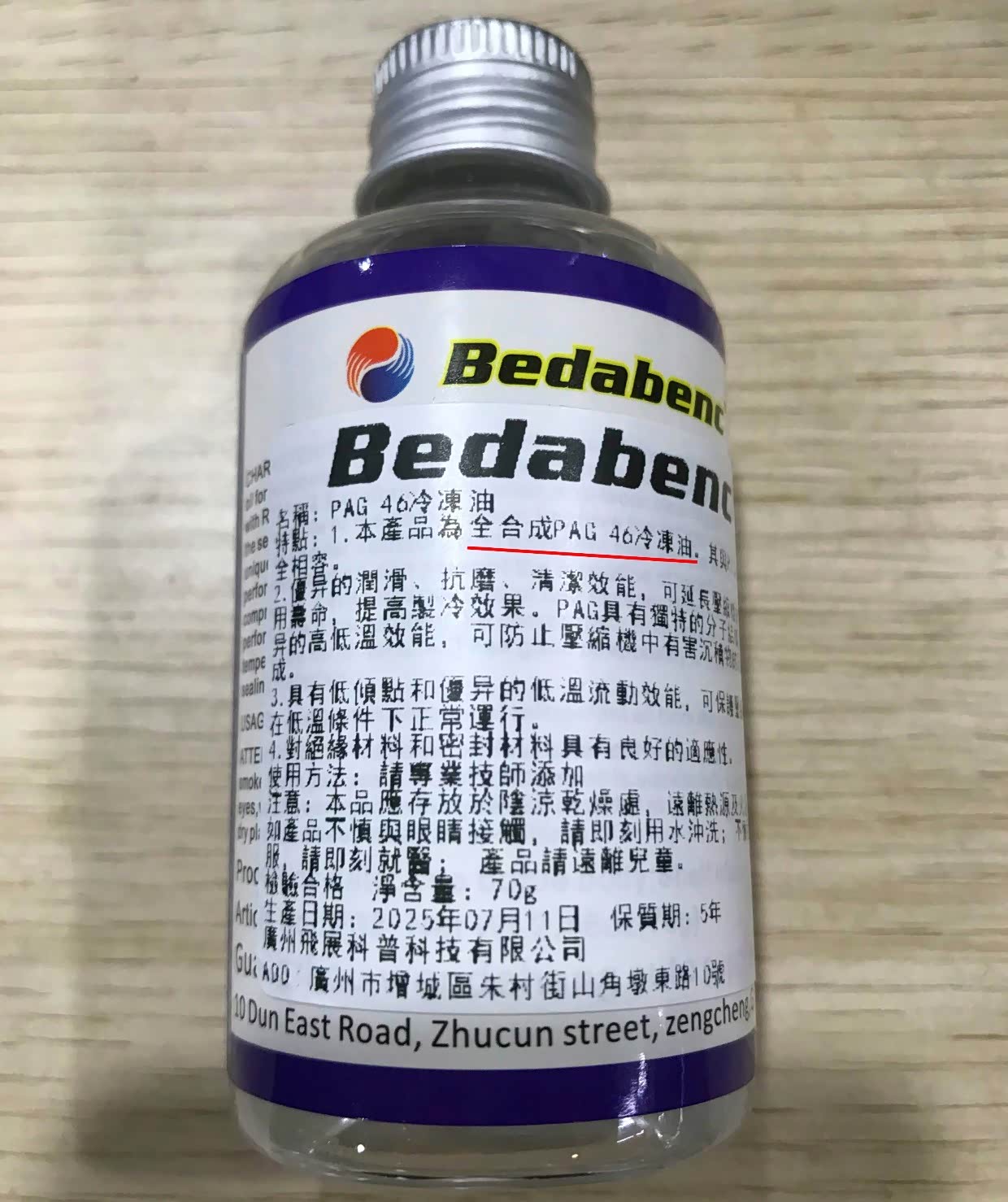

达因压缩机的冷冻油需要使用PAG 46的油。
PAG 46的油比较少,但淘宝还是能买到。
标注为全合成PAG 46冷冻油。

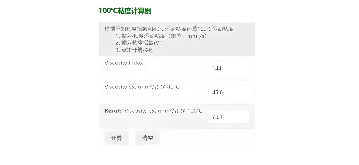

PAG数字越小粘度越低,46表示40度时的运动粘度为46 cSt左右,粘度指数144。
已知40度的粘度为45.6 cSt,粘度指数144,计算得到100度的粘度为7.91 cSt。
PAG 46的冷冻油属于超低粘度的油品,粘度等同于0W20的机油。

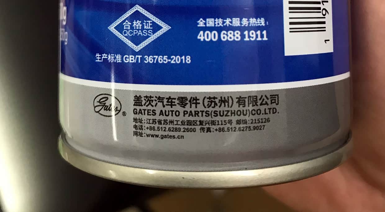

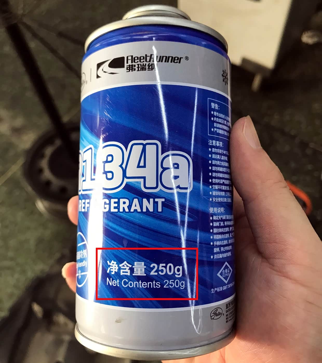

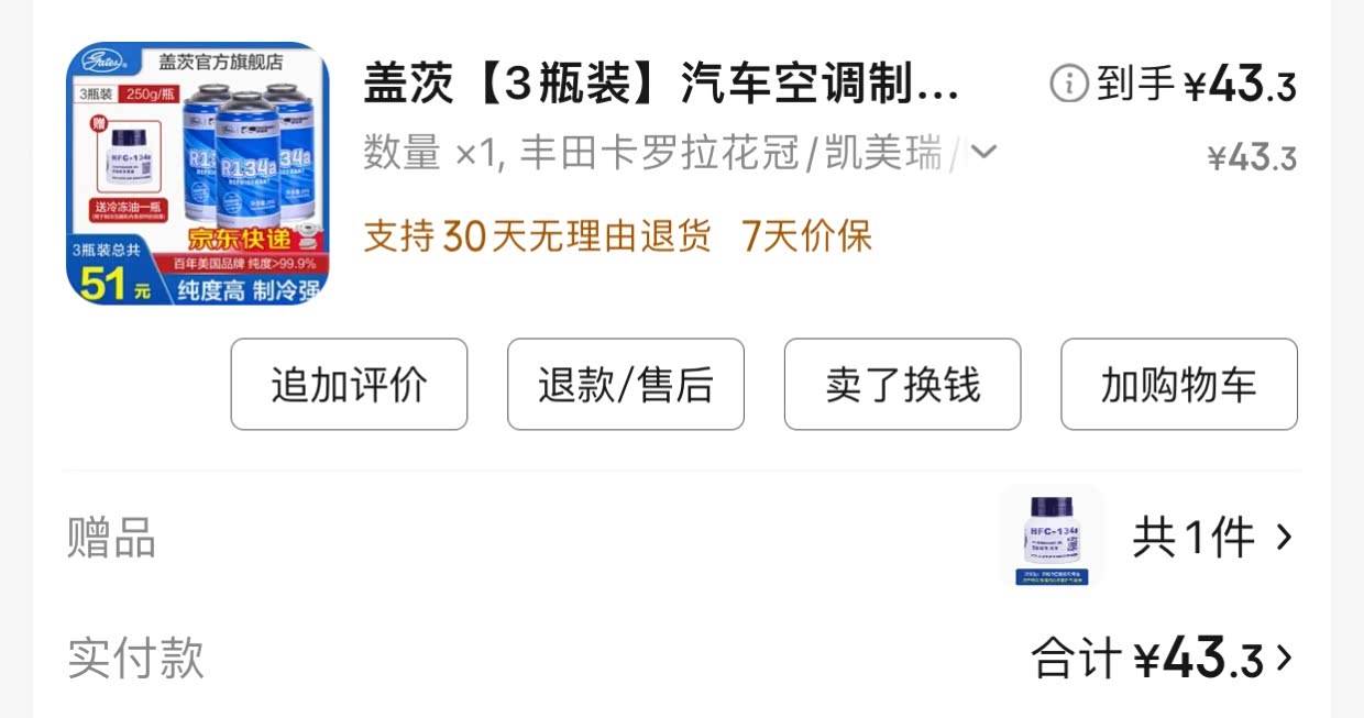

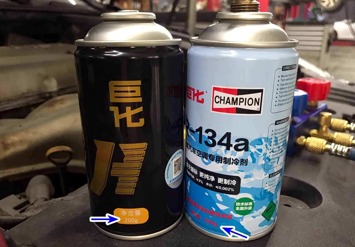

盖茨冷媒,大品牌里面算便宜的。
凯美瑞只需要用两瓶就够了500克,送的冷冻油没有标注粘度,不敢用了。

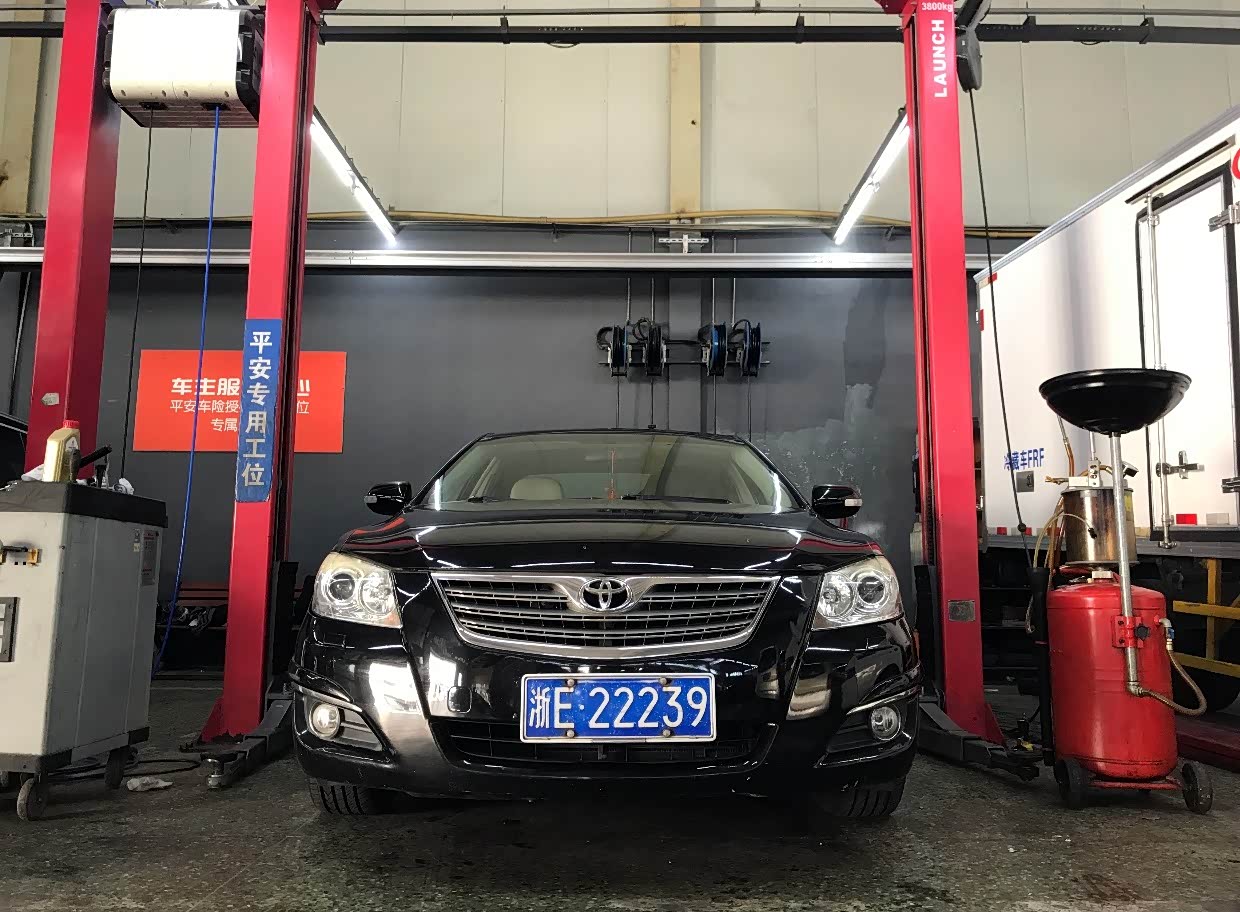

带上配件出发修理厂。

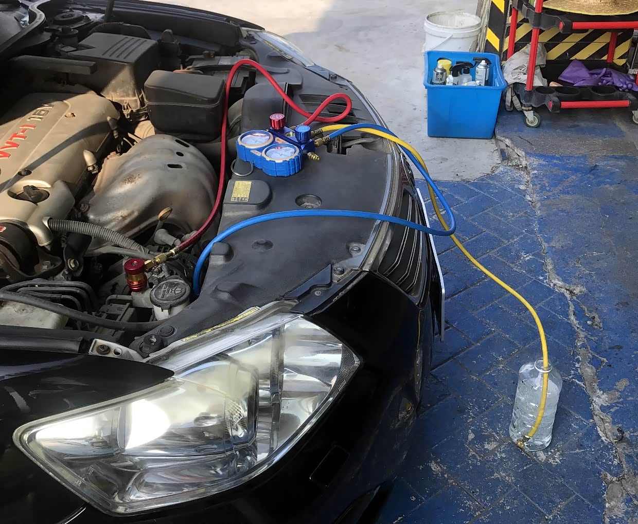

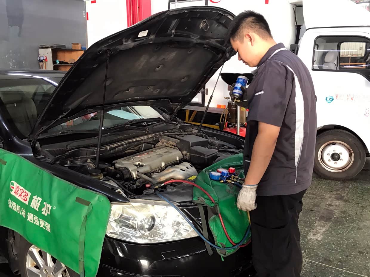

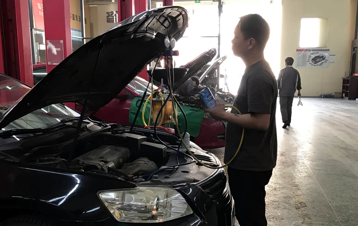

来到修理厂首先排空冷媒。

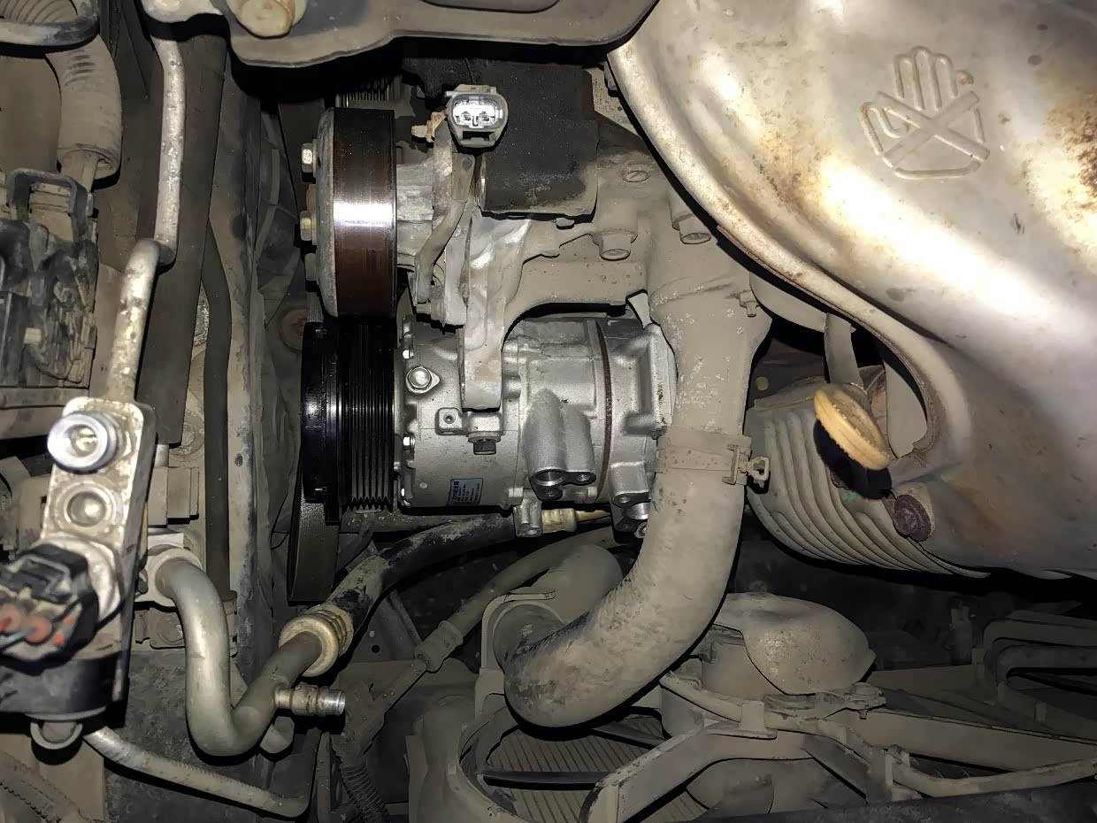

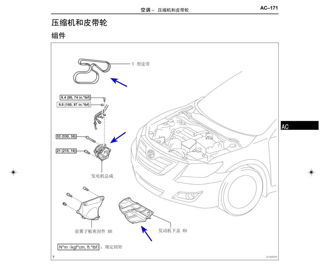

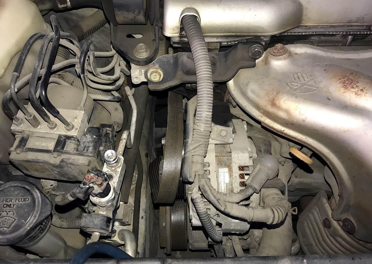

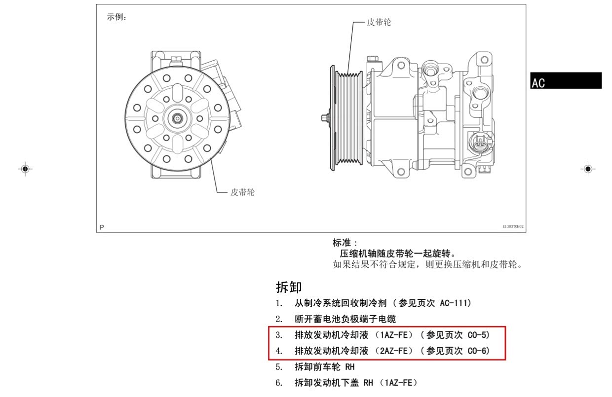

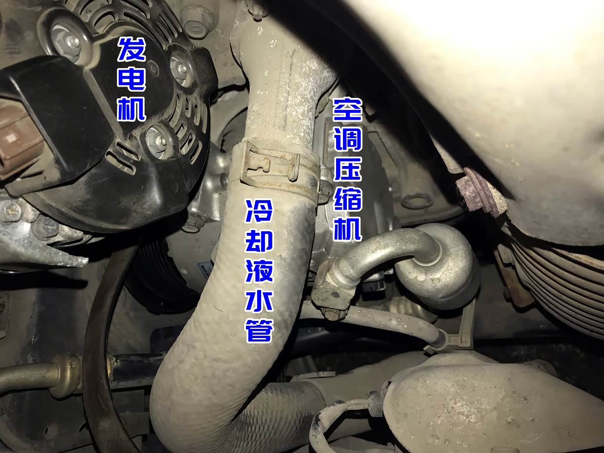

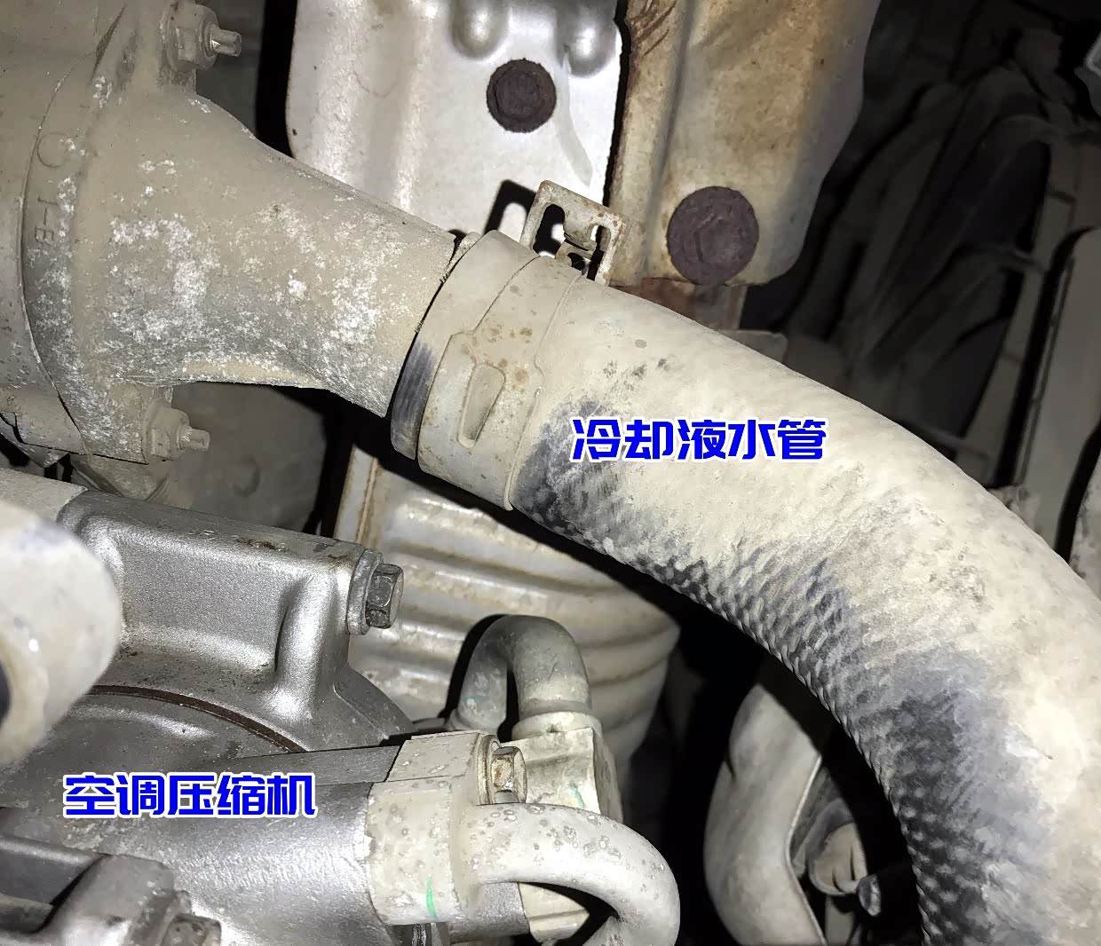

凯美瑞的维修手册上介绍,更换压缩机需要放掉冷却液后拆水管。
但实际操作中不需要拆除冷却液水管,只需要拆除发电机。
冷却液水管离压缩机有一定距离,更换压缩机的空间是够的,不用拆水管。

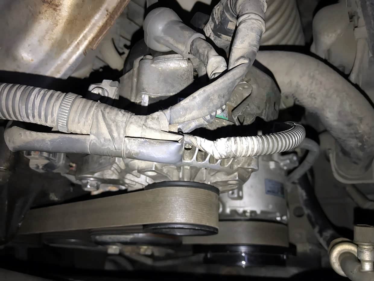

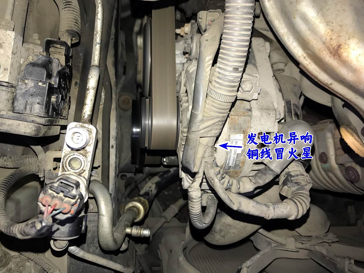

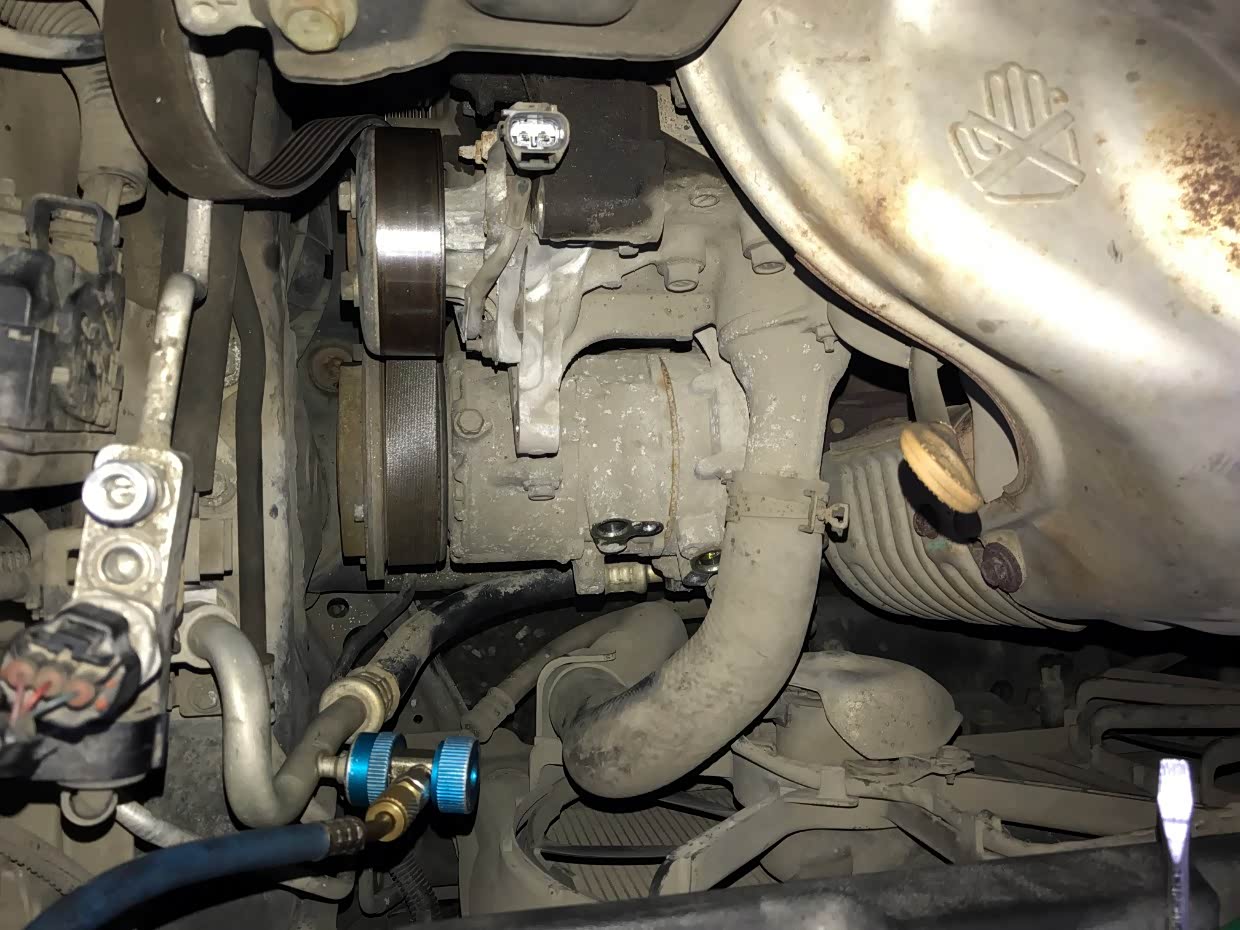

更换空调压缩机需要先松掉皮带,拆除发电机,拆除一小块下护板。
松掉皮带。
拆除发电机,拿出压缩机空间足够。

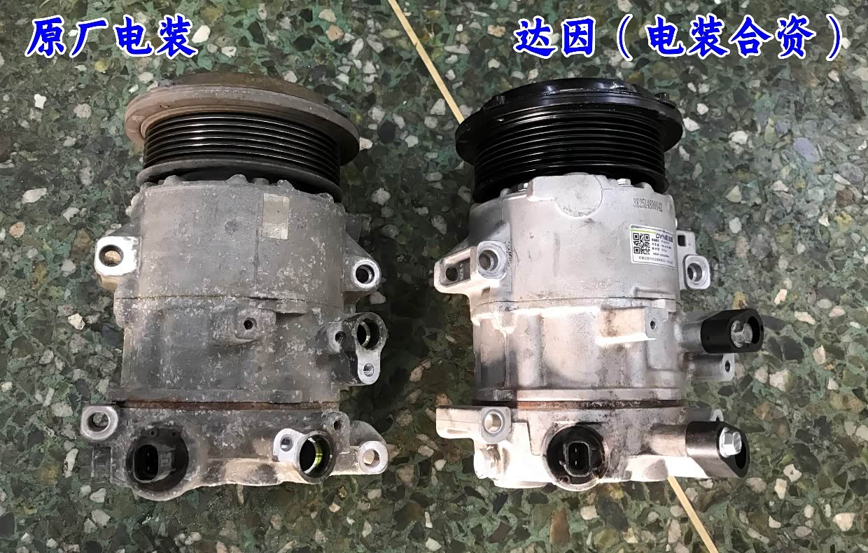

原厂电装对比达因,外型相似度95%。
原厂电装型号6SEU16C(6个气缸,排量160cc)。
07应该就是2007年的意思吧。

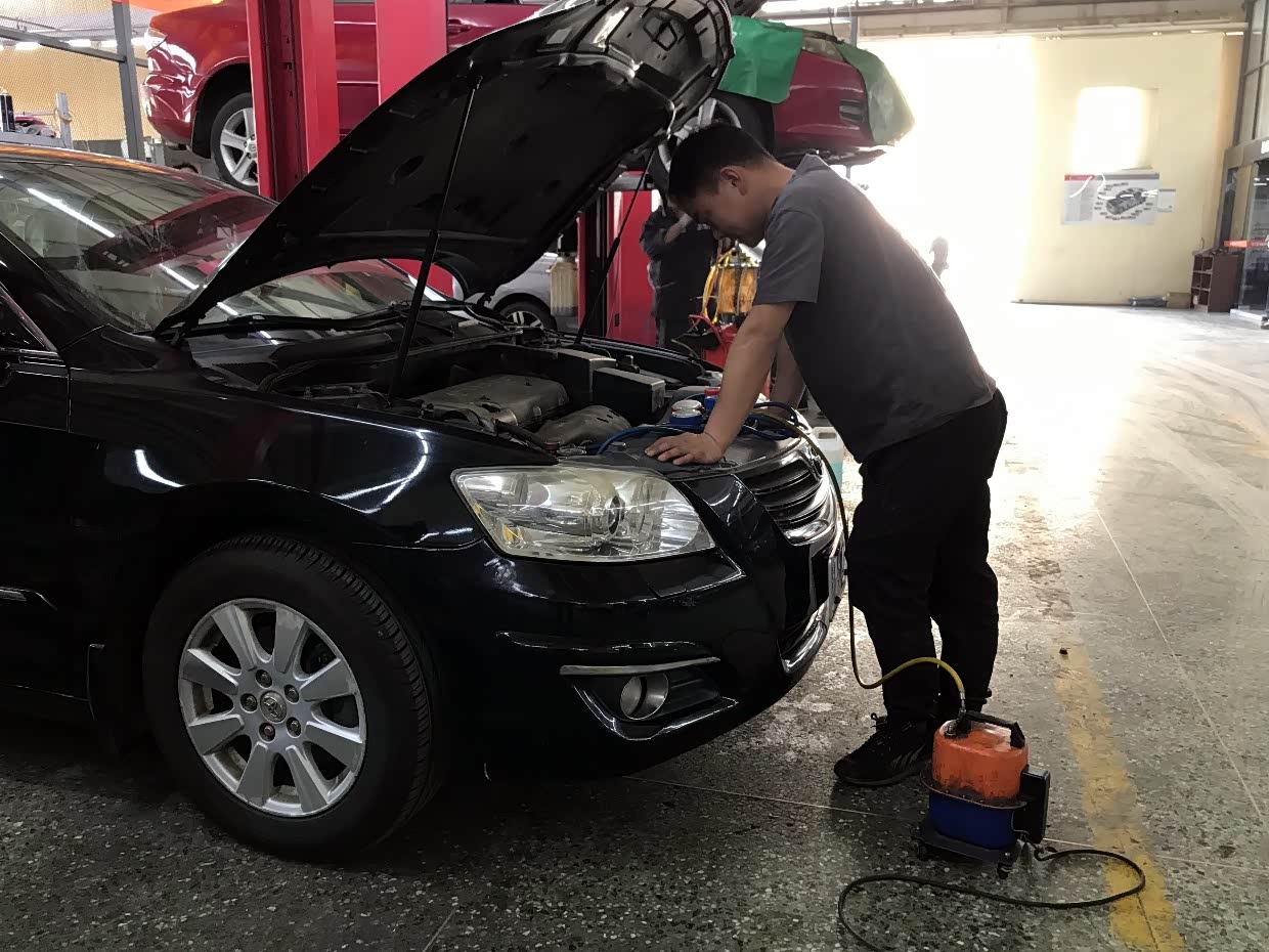

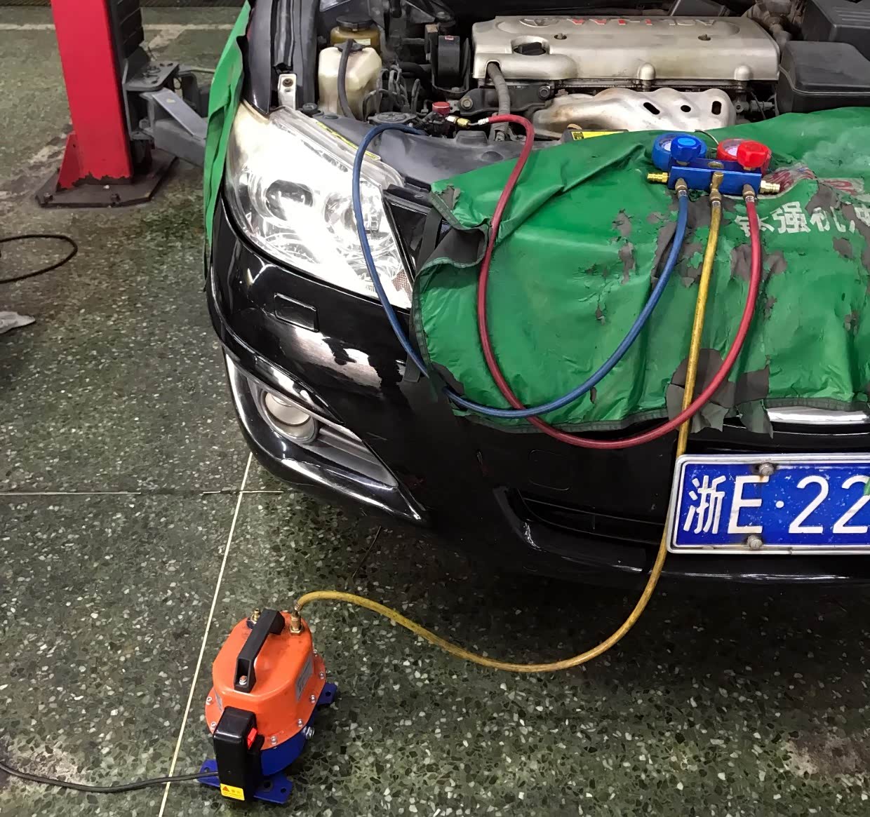

空调系统抽真空。
低压、高压20 bar打压测试。
测试不漏气后,加入冷冻油。
按维修手册要求加入450 - 550克冷媒,加两瓶500克正好。
此时正在加入冷媒准备启动发动机。

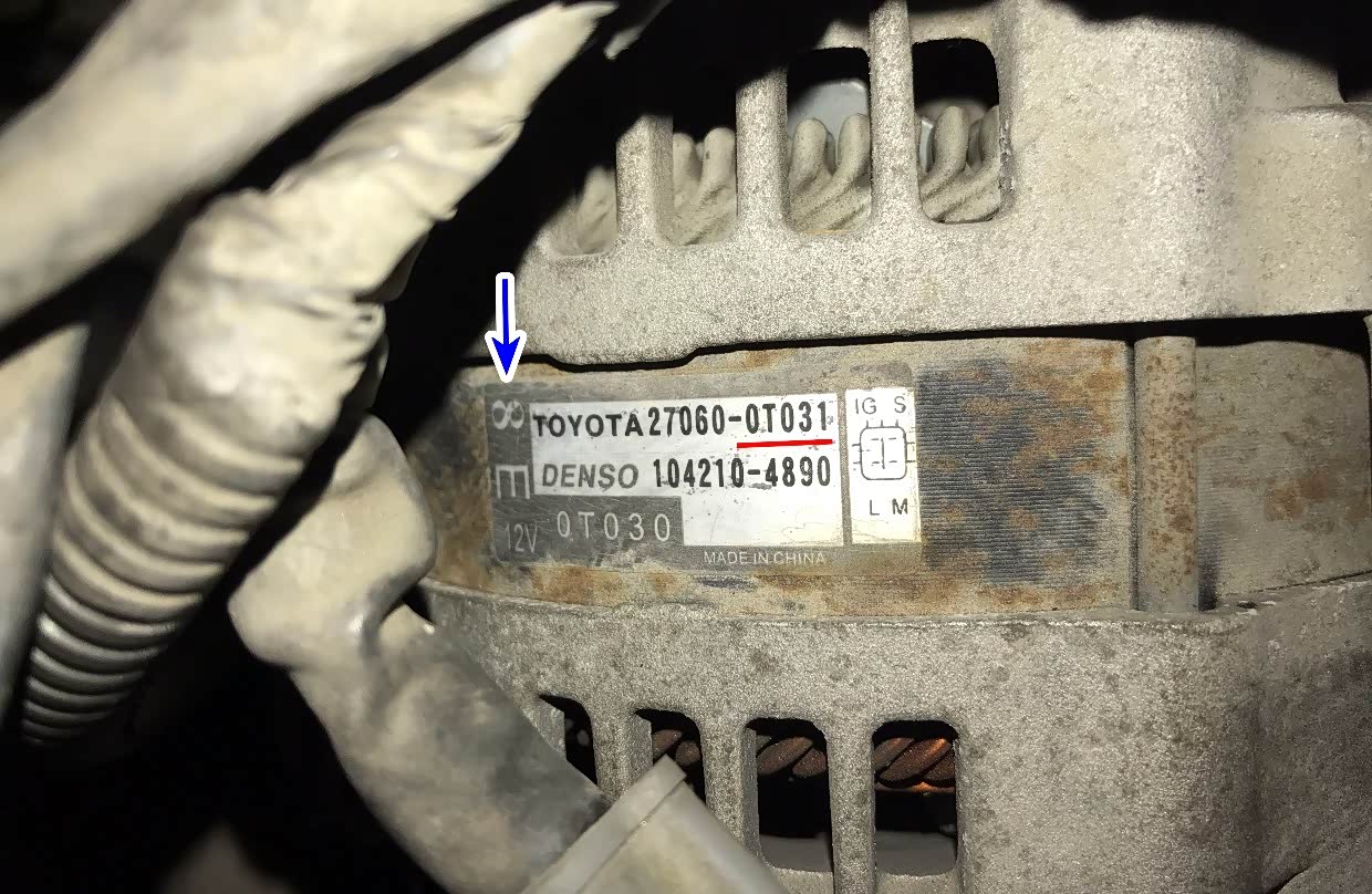

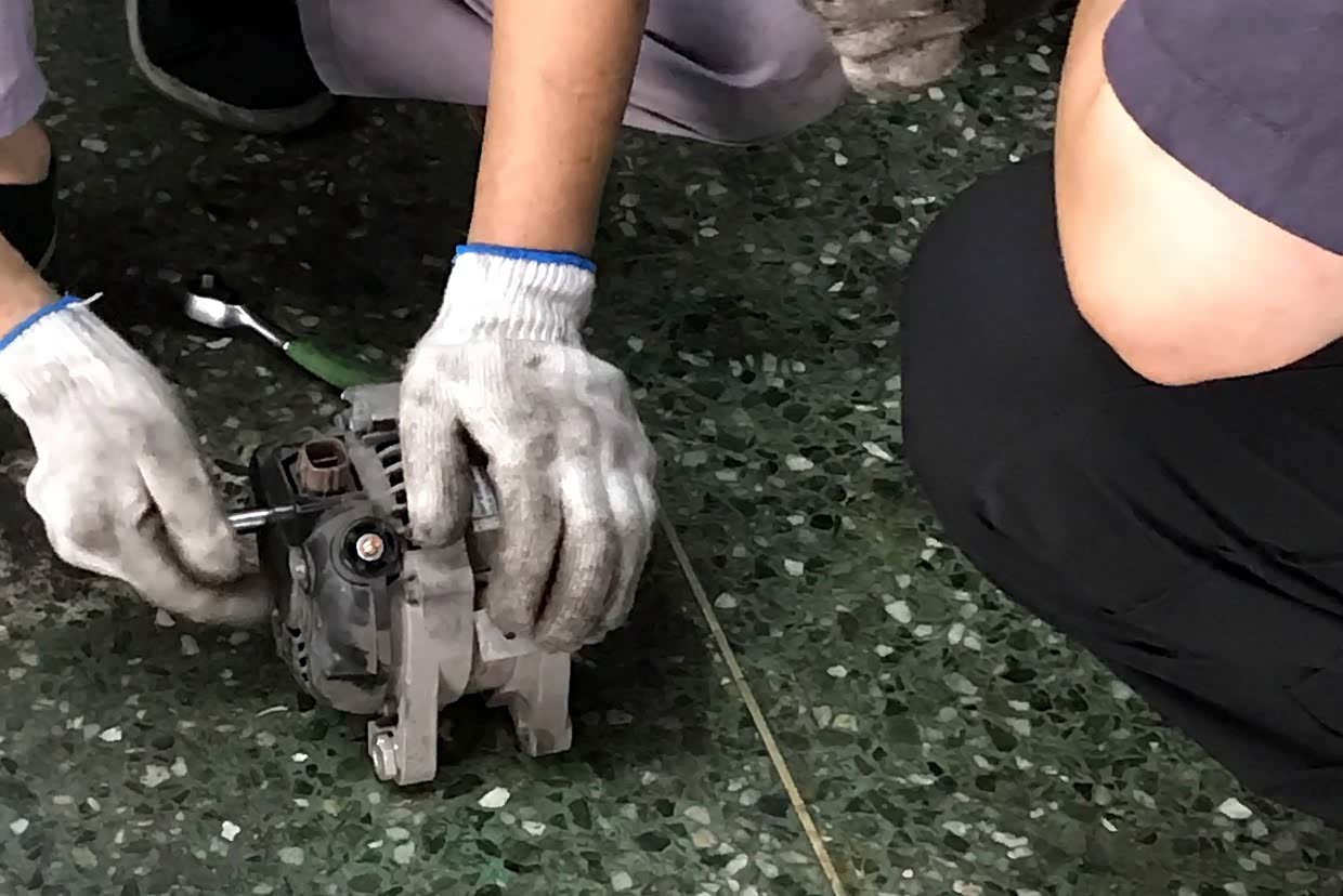

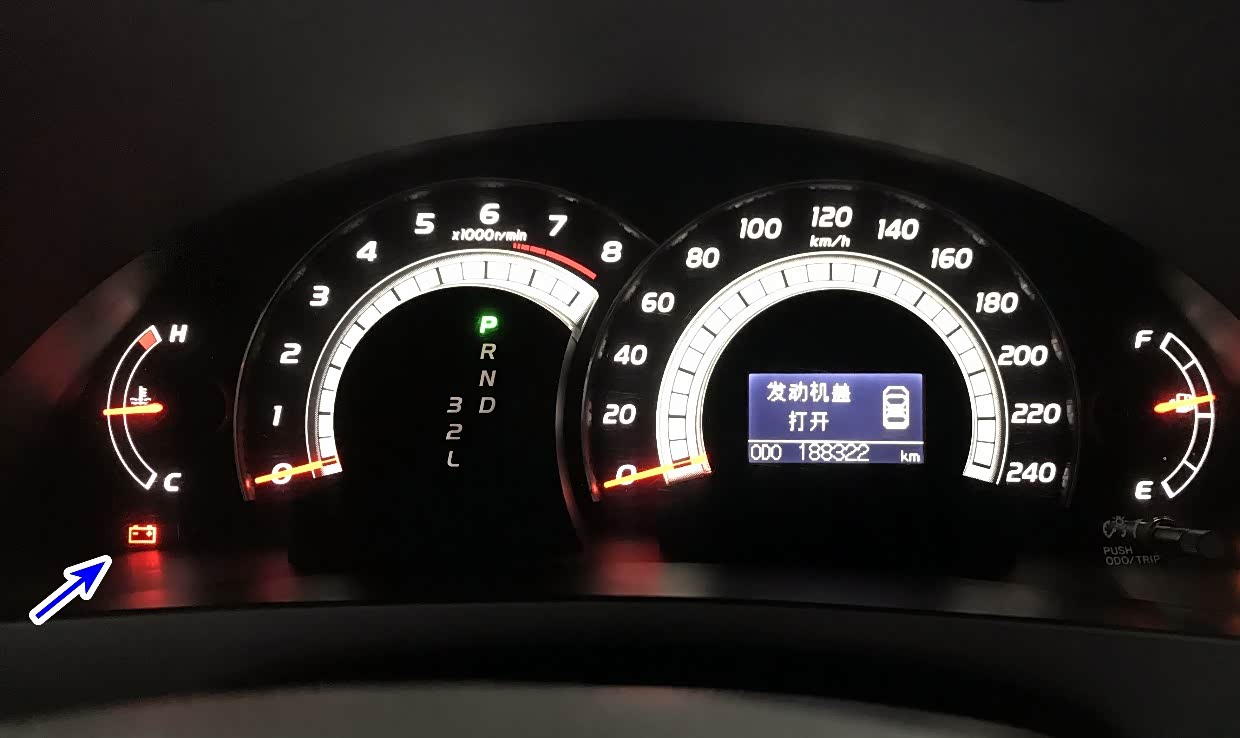

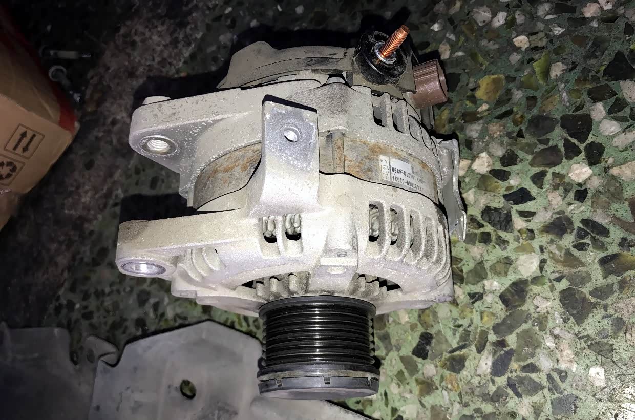

令人意想不到的事情发生了,启动后发电机出现异响,短短五秒钟发电机铜线冒火星,赶紧关发动机熄火。
仪表上电瓶故障灯亮起,发电机故障。
于是又把发电机拆下来检查。
师傅拆开发电机修了一下,最终告诉我发电机烧了。
车是修坏的,这句话有道理。配件拆拆装装是有损坏的风险。
这个发电机不是原车上的,2018年的时候原车的发电机故障了,在另一家修理厂换了这个发电机。
8E应该是指2018年,型号0T031不是凯美瑞的原厂型号。
于是乎开启了寻找发电机之路,这是另一个故事了。

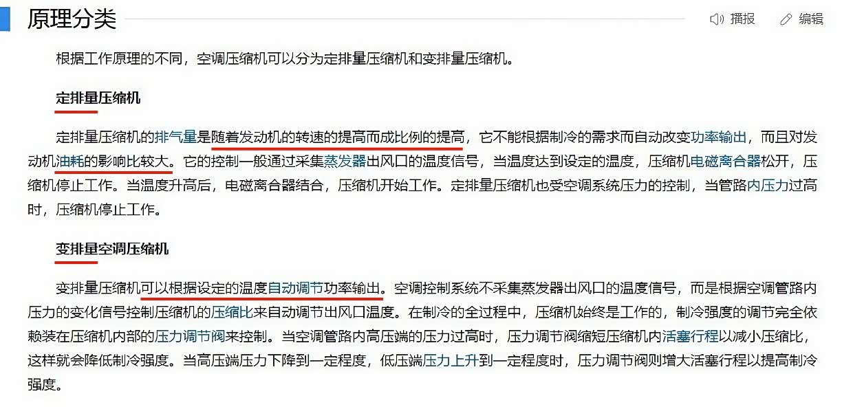

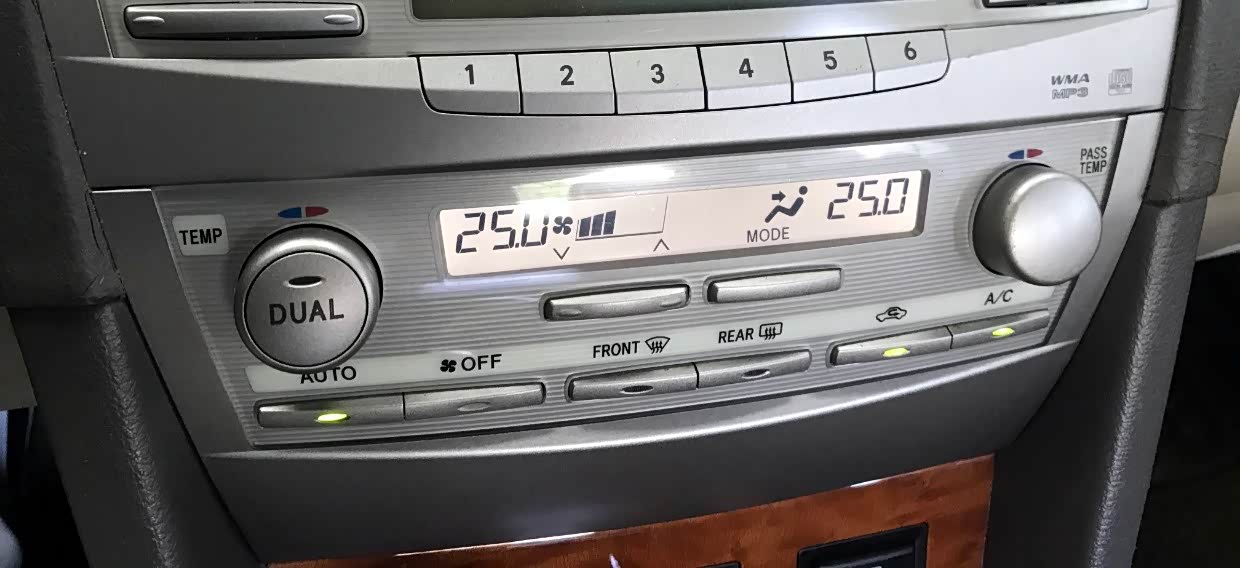

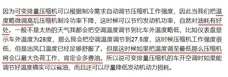

固定排量的压缩机是随着发动机转速的提高而成比例的提高(转速高,制冷强)。
可变排量的压缩机是根据设定的温度自动调节制冷量(温度设定低,制冷强度大)。

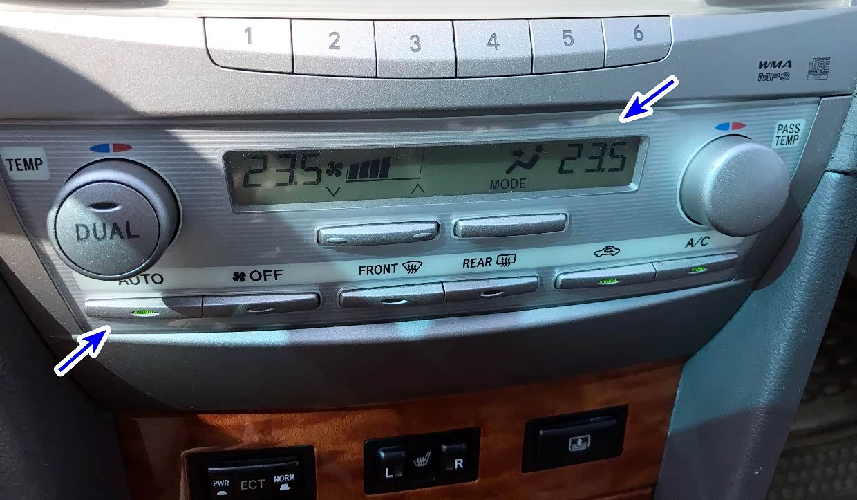

自动空调开启AUTO后,选择想要的温度即可,温度设置越低,压缩机制冷量越大;温度设置越高,压缩机制冷量越小。
这台达因压缩机,我设置23.5度,风速自动4档,已经感觉很凉快了。
当车内温度下降以后,就不需要压缩机大功率制冷了,可以把温度略微调高,温度调高后压缩机制冷功率降低,就减少了发动机的功耗,自然就更省油。
当车内温度下降以后,我习惯将温度调回25度,让压缩机降低功率制冷,对发动机的动力损耗和油耗都有好处。
