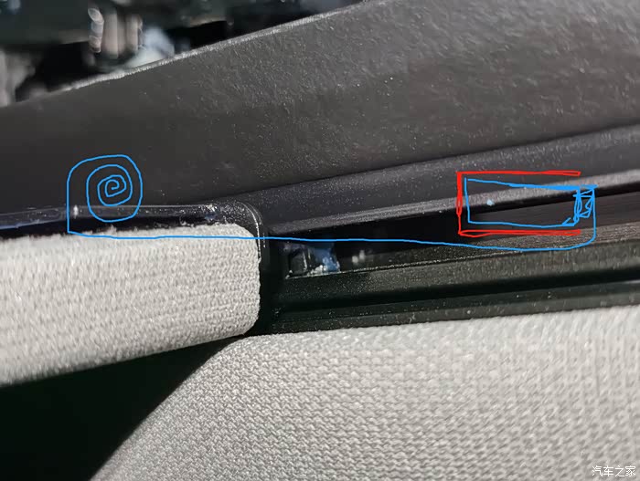

4S千把块估计都搞不定,起码4000起步。 被你一根扎带就完了。 收藏以后万一用的到,不过我是21款不知道改进没有。

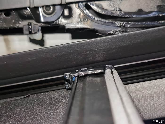

我觉得,在它没断之前,打开天窗,用梯子从开窗上面进行施工加固最好,在容易断的地方,用两根小钢片夹住,再用扎带。受力的还是钢片。
但是我没办法从天窗上面观察这个东西,所以,只能想象一下。

不过,楼主好像把遮阳帘前面的杆子折反了。。。

最主要是:换“卡扣”需要拆天棚,对CRV的破坏太大,太心痛!

请教楼主:是只对坏的”卡扣“做”扎带拉绳“? 还是左右一对”卡扣“同时做”扎带拉绳“?
