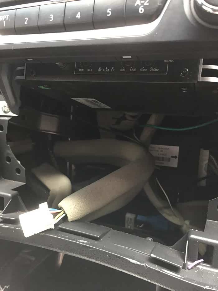

这款功放体积小我刚好可以装在CD机下面

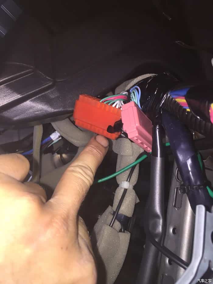

由于我们的车比较少,所以很难找到那种免接线的功放,我买的这个功放也是要自己接线的,其实接线也简单只有四组喇叭线和一组电源线,关键是要找到原车CD机的四组喇叭线,下面是配图

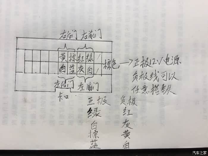

我按插头画了一个接线图

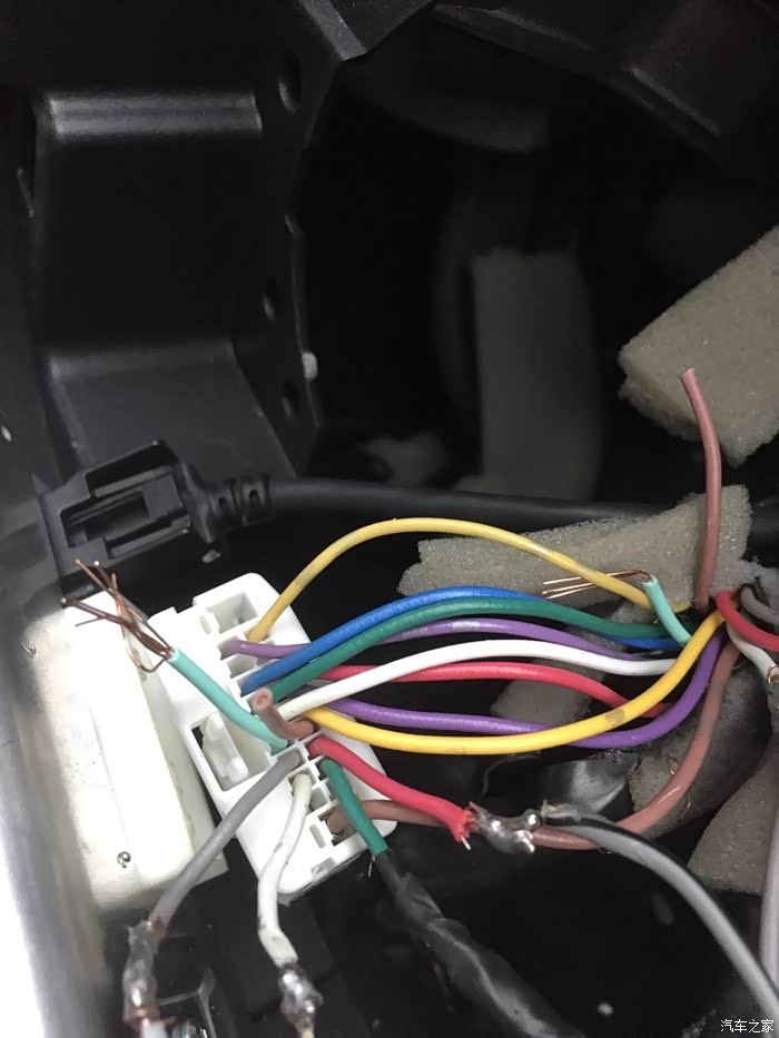

首先按图上把标的四组喇叭线剪断,插头这头的是接功放的信号输入,剩下的另一头就接功放的输出,注意一定要按线的颜色接,不能乱接哦,比如右前门的两根线就只能接右前,乱接就会出现声场不对,功放的正极线可以接我标注的正极线,负极就任意找个地方搭铁,接完线后功放就成功改装完毕,调音每个功放调音有一点差别,我就不说了,我买的这款优酷有调音视频

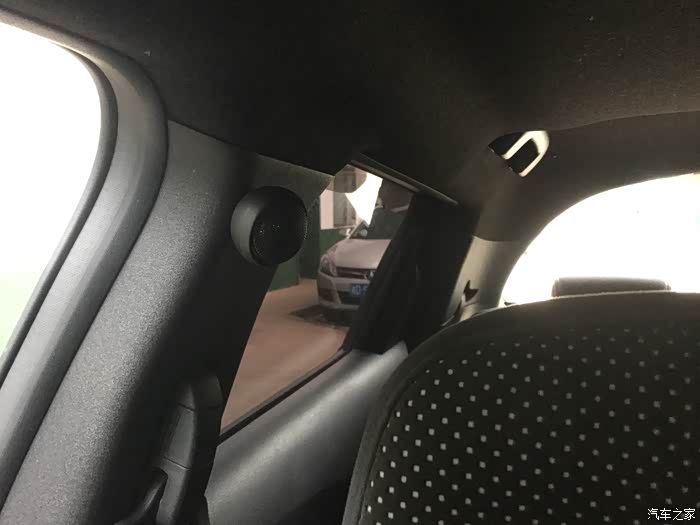

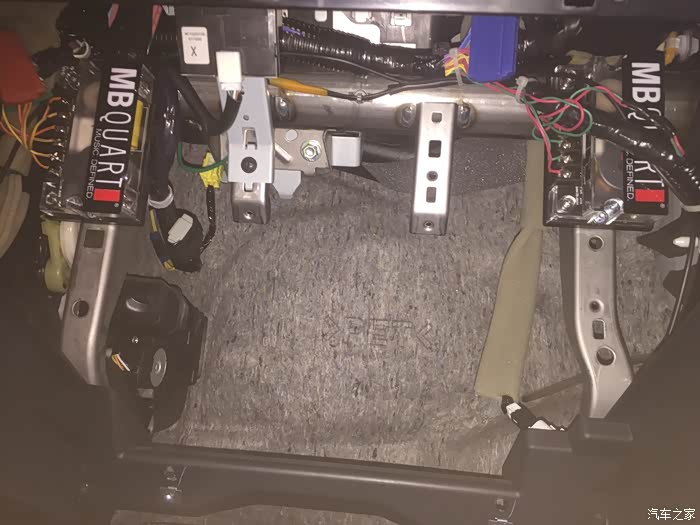

喇叭我只买了一对套装喇叭,另外还多买了一对分频器,因为我在后门的B柱上也装了一对小高音,这样听起来声音立体感很强,我们原车的高音喇叭是并联在前门喇叭上的,所以我用分频器把高音和中低分离出来了,分频器我是装在杂物箱下面
这就是前门两组喇叭和高音喇叭的接线头从这里把分频器接进去,分频器的具体接线说明书会有,(按线的颜色找一下就找到了,红和绿是右前门的,灰和白是左前门的)接下来把前门的喇叭拆下来,换自己买的喇叭,高音喇叭就不需要换了就用原车的主要是不好拆,后门的喇叭直接拆了丢掉换前门原车的喇叭(我这是节约成本才这么做的,不考虑成本的可以四个全换了)另外我还在后门的B柱上装了一对高音。个人认为换了喇叭时就顺便把四门隔音做了,我做的是三层隔音,这个隔音主要是可以阻止由于音量开大后门产生的一个共振。
