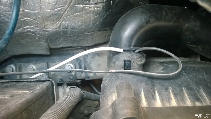

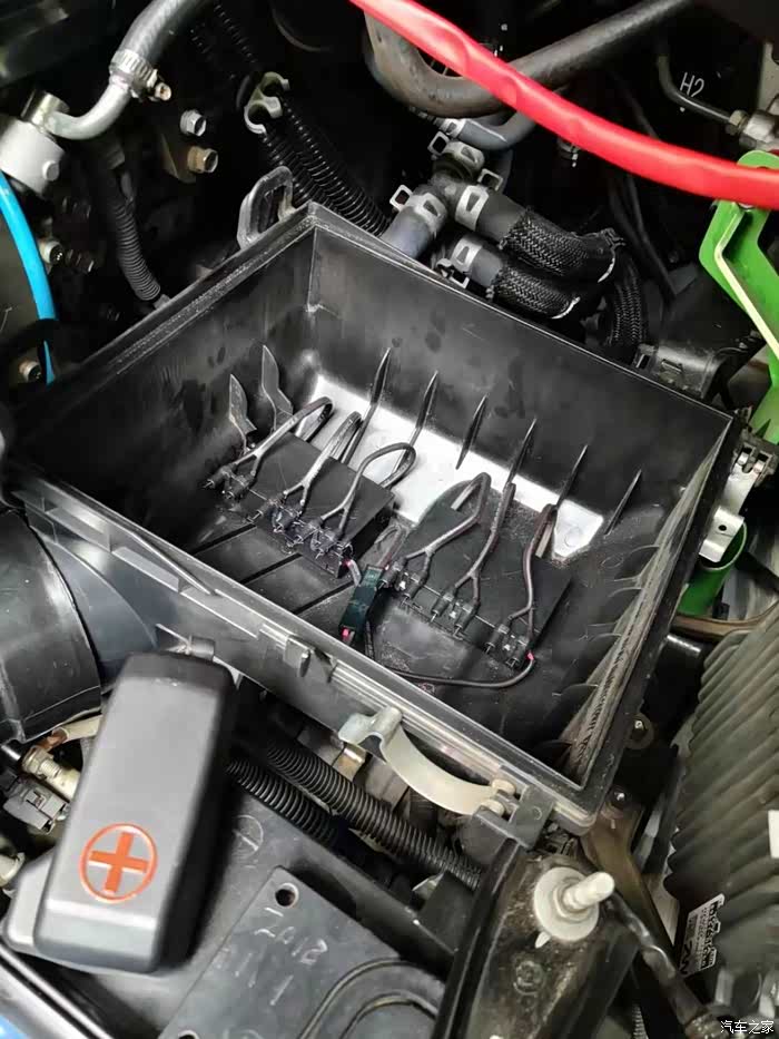

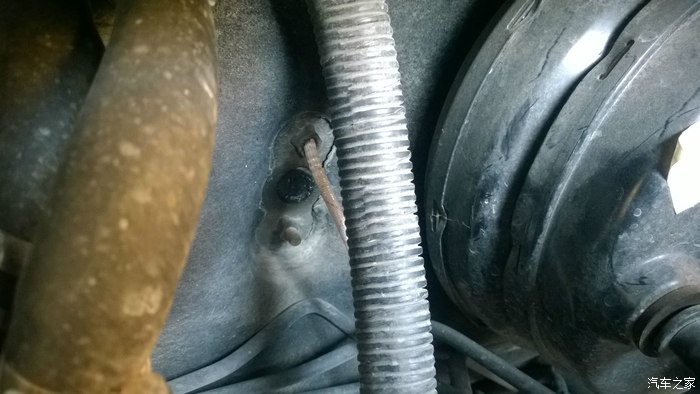

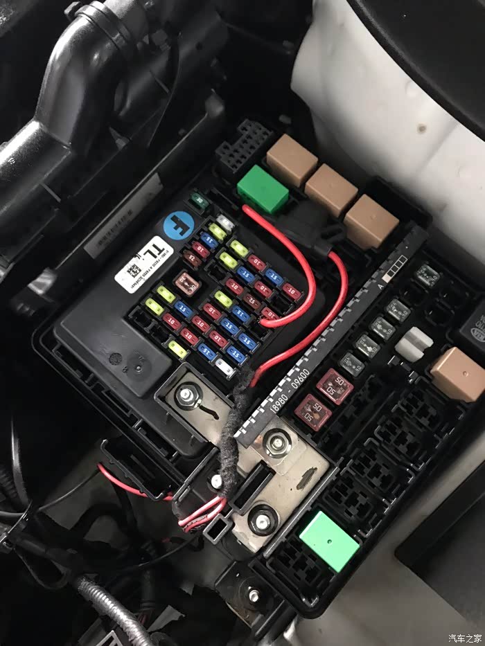

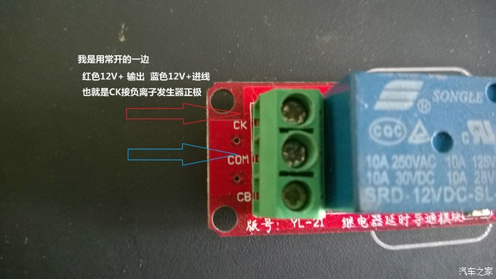

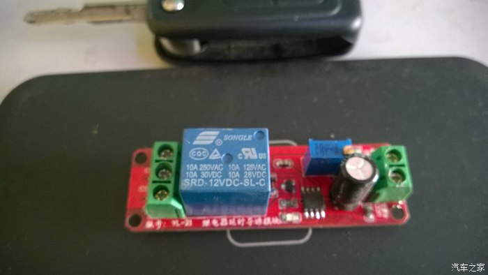

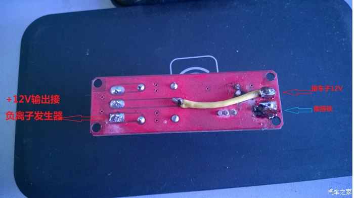

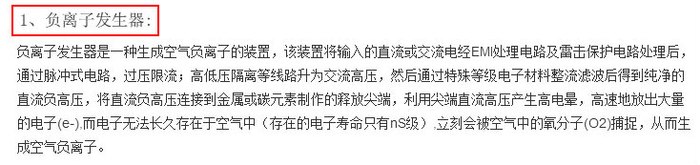

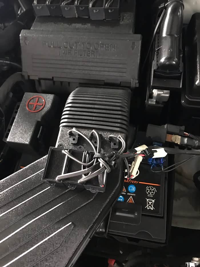

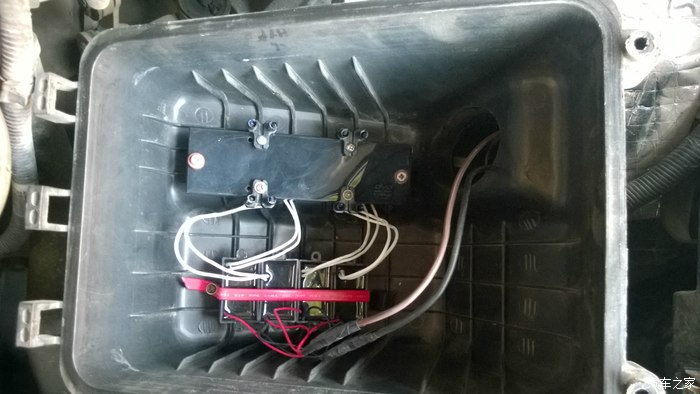

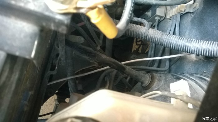

献给爱折腾的朋友,关于延时9-40秒开关电路的安装,看图(注意:不要用12V电子开关电源做测试,负离子高压容易击穿电源元件,最好用蓄电池或者电感变压器电源测试)只要拍能提升动力的方法都试过了,勒死狗,整流器,点火增强器,现在就是试负离子发生器,自从买了瑞虎车,让我学会了折腾。先看看负离子的作用这些是孔里里面的安装布置,正负电源线由进气孔缝隙引出到发动机舱,为了安全起见,给红色的电源线套了一根绝缘套管,防止表皮磨损搭铁短路。正极电源线经机舱一螺丝孔进入驾驶室,再接入仪表保险丝盒,空置不用的保险丝,我先择了15A坐椅加热一路电源,接上端。开始我只买了两个发生器,先装在进气弯管口测试了一天,感觉负离...
