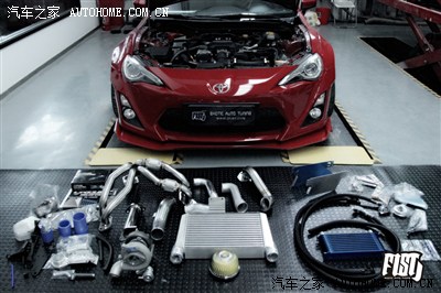

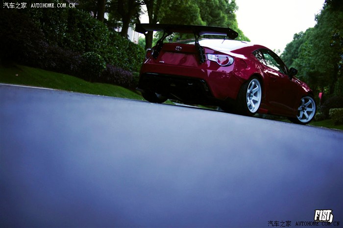

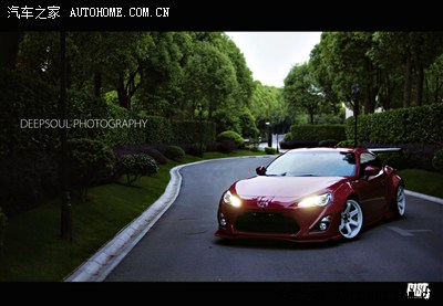

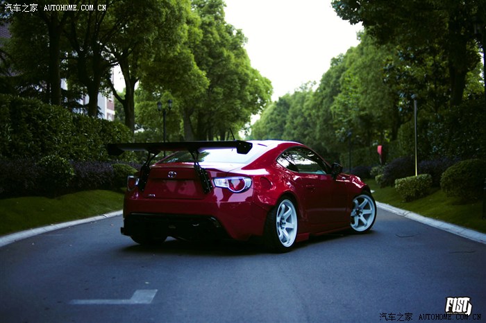

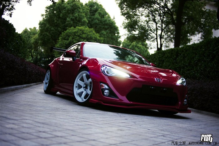

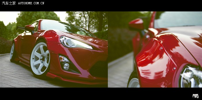

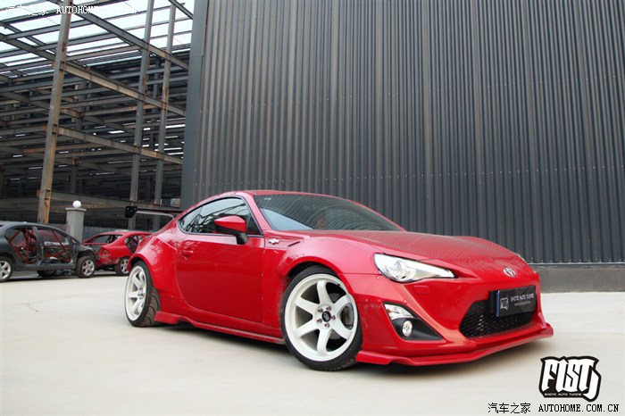

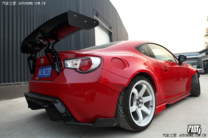

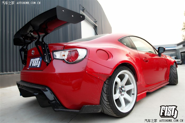

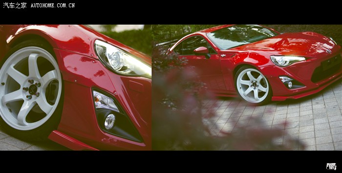

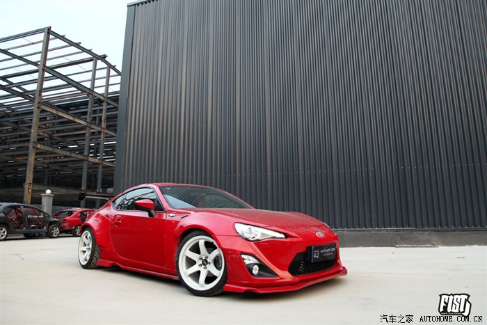

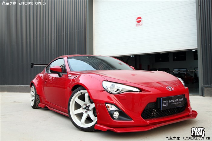

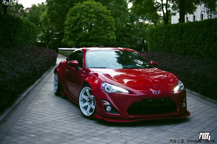

GT86在上市短短的几个月以来非常火热,良好的操控加上低矮的车身完美的配重比,但是先天的动力不足和小气的轮毂,就需要后天的改装进行弥补来成为每个人的dream car . 北京FIST AUTO为GT86量身定制了一套改装方案 改装清单 外观部分: Rocket Bunny宽体空力套件 (套件包含前唇、侧裙、后扰流、叶子板宽体件) Rota IK-R 18寸轮圈 (IK-R系列 18x9.5 5x100 ET35) 飞德勒轮胎 (245 35 R18) 轮毂螺丝 (kyo-ei R40) 地盘操控部分: HARDRACE可调式后下摆臂 Cusco前后防倾杆 OHLINS DFV避震器 (来自瑞典的避震器品牌Ohlins的大名相信关注汽车运动的车友都相当熟悉 了,这个系列的避震器保留了Ohlins...
