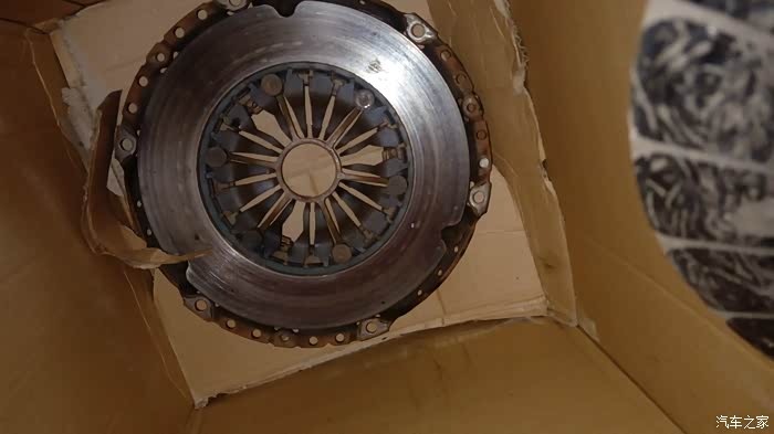

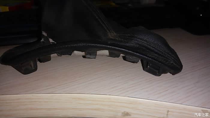

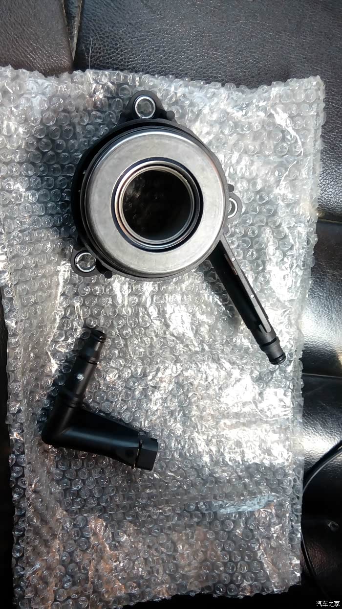

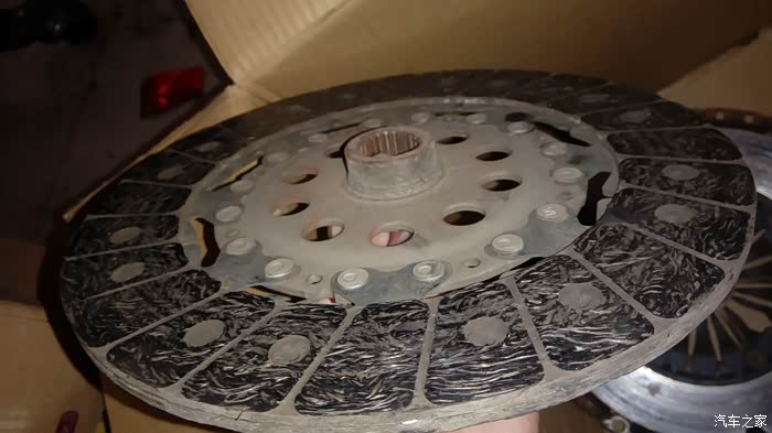

我那些东西属于消耗件,我个人操磨车很厉害,2-3个月一对轮胎,漂移滑行,。要说这么多年来,避震后避震换过2次,前避震一次,刹车片无数,后轮刹车盘一对,轮毂换了一对,灯光开关总成3次(第一次是老化,后来2次感觉是质量不行,更换的时间就一年,最后这次质量又好了已经3年),水箱一次(老化渗漏),机油底壳一个(石子儿弹出个坑),离合器分泵3次,大飞轮1次,变速箱更换维修过一个(修好的那个也在手里,而且发现两个变速箱速比不一样,后来这个手动变速箱弄来的时候上面居然有档位显示),下护板一片(被石头子弹起打漏了。),保险杠一条(用的年头长卡扣螺丝口位置塑料自然老化开裂。)右边下摆臂4个(每一年半换一次,主要是漂移和上马路牙子,摆臂胶套坏掉了),换挡拉线3根。cd总成4个。后雨刷电机一个,喷水水泵4个(冬天冻坏的)。安全带位置调节器一对(时间长了,里面限位螺丝不行了)换挡把头一个(现在用的是马自达6速变速箱换挡把的头),换挡防尘罩更换过一次,手刹拉线一条。右边大灯一个,是被一个新司机擦裂了,对方全责,不过留下一个裂的大灯已经被我修复。水箱风扇一组(用的时间长了有噪声),汽油泵一个(泵口接头老化开裂,漏油)。换挡机构在召回以前,自己更换调整了一个(召回以前3.5档不好挂,我以前发过这个帖子,华晨后来召回更换过车内换挡机构),废弃泄压阀3次(老化),单向阀一次.爆震传感器一个(这个是石头子打断的。)修复排气尾节一次,(上锈了,外面包焊接了白钢外壳。)右门内侧扣手被老妈强行拉断,修复。备胎螺丝,锈蚀,更换成骏捷的备胎螺丝。机油压力感应塞更换过(实际不是那个的毛病,4s店操蛋的技术。)遥控钥匙的遥控器按的损坏,自己更换匹配过两个。2个球笼老化漏油,全部更换。(这俩老化时间差不多相差在两个月内。)离合器压盘压片两次。后桥元宝梁一个(这个是没坏,被修理工生生弄坏的)差点忘了,转向角灯,老化换了一对。差点忘了,高位刹车灯,买来第一天就被按裂了,4孙子店死不承认他们过错,后来自己换了一个。
